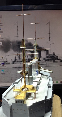

Продолжение работ с Фок -мачтой.Изготовление фор- стеньги,фока- рея, фор- марса- рея , фор- брам-рея.Все реи выпилены надфилем и шкурками.
К фока-рею и фор-марса- рею припаяны перты из ФТД от " Микродизайн"  фор-брам- рей пертами снабжать не стал.
ФОК- МАЧТА в сборе- Рисунок
ФОР- Стеньга и фока- рей  сделаны съемными, и установлены лишь для примерки .
С Уважением- Александр.
РапОрт. " Грот- мачта,"
Мачта изготовлена из отрезка латунной проволоки Д= 1,7 мм. Стеньга и реи выточены из проволоки Д= 0,74 мм. Гафель сделан из слегка приплюснутой проволоки ,чтобы просверлить в нем отверстие для соединения с "башмаком"  Гафель, для дальнейшей работы выполнен съемным, и садиться на клей будет лишь при натяжке такелажа. Вместо грота-  рея. на прототипе был установлен  грот-брам- рей,  что наглядно видно на примере вот такого фото-
На всех фото прототипа . с разных ракурсов видно что там где должен быть "длинный" грота-рей, установлен марса-рей. На месте где должен быть марса-рей вообще нет ничего. Вот интересно, для каких целей, на прототипе была произведена такая переустановка рей? Перты на второй марса-рей в ФТД от "Микродизайн" ОТСУТСТВУЮТ. пришлось воспользоваться вторым набором ФТД, чтобы оснастить ими -марса- рей грот- мачты.
Площадки, кницы, леера и ограждение нижней площадки мачты - Всё из набора ФТД от " Микродизайн"Детали ФТД №71 и 72 ( вертикальные трапы) заменены на СКОБ- трапы - как-на прототипе., с обоих бортов . Сборка производилась пайкой( нарабатываю "мото-ресурс" . чтобы " руки помнили" \8/ ) за исключением скоб-трапов- они приклеены на цианакрилатный клей.
Стеньга . как и на фок-мачте съемная, для удобства , и вставлена на свое место лишь для примерки. Закрепляться будет лишь при работе с такелажем. И отчетные фото -"для посмотреть"-
Рисунок Рисунок Рисунок
Гафель просто соединен "пальцем" со своим "башмаком" При такелаже достаточно будет туда добавить капельку клея чтобы зафиксировать его под нужным углом.
И "картина в целом"- ФОК и ГРОТ Мачты на своих законных местах и в сборе-но без такелажных "ниточек"
Рисунок  Рисунок .
Рисунок  Рисунок
