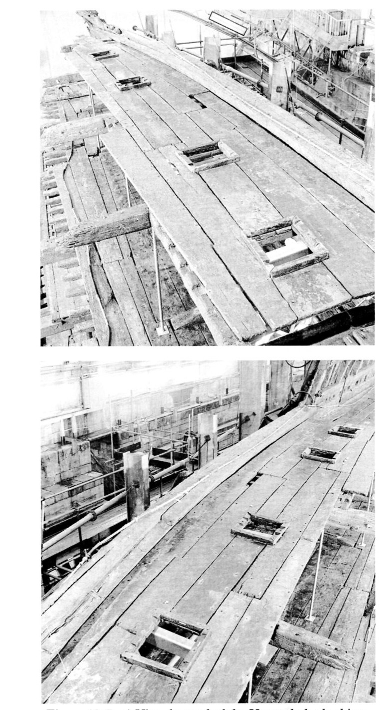

Масштаб 1:115 без гвоздевания...ширина палубной доски 2,5 мм
Масштаб 1:1 галеон "Батавия"
Как видите, без гвоздевания - не так уж страшно...

Не забывайте что коллега строит не клипер и не фрегат 19 века, а средневековый корабль! Не забывайте брать поправку на разницу в кораблестроительных технологиях, габаритах корабельных строительных материалов в разное время!
Галеон был заложен в венецианскими мастерами Доменико Завиазелло и Джокомо Сальвадором в Эльблонге в 1570 году. Ширина палубной доски в 16 веке колебалась от 12 до 18 дюймов. Или по нашему от 30,5 до 45,72 см. Я не знаю в каком масштабе строится модель, но в сотке ширина досок палубы составит от 3-х до 4,5 мм.
Никаких ярковыраженных (по крайней мере внешне) ватервейсов в те времена не было и в помине, посмотрите н.п. на палубу Мэри Роуз (https://www.shipmodeling.ru/phpbb/download/file.php?id=64037&mode=view&ext=.jpg) - ближайший ко времени постройки Смога пример. Впрочем и во времена постройки Васы ватервейс внешне мало отличался от обычной палубной доски (https://upload.wikimedia.org/wikipedia/commons/c/c0/Vasa-lower_gun_deck-2.jpg). Да собственно он и представлял собой такую же палубную доску, только толще и зачастую из более прочного дерева врезанную в бимсы.
И таких нюансов не счесть. То что хорошо и правильно для судна 18-19 века, не годится для галеона 16-го... Так что, настоятельно рекомендую обращать внимание на подобные вещи, тем более что эти данные зачастую имеются в доступной литературе.

Константин (Fortres) Кравченко написал:
Не знаю, как там на Мэри было...
Константин, Вы не знаете? Ну так посмотрите же! Ведь представил фото реальной палубы корабля. Что или опять "не верю"? {dans}

Миша, да ладно...это так...чисто риторически...для затравки uuh
И вообще, чего ты всегда в шестую позицию становишься ?
Ну показал ты реальную палубу Мери...после того, как она под водой 400 лет пролежала...
так и на Вике есть достаточно старые палубы...нижние...И гвозди на них, похоже не пробками, а смолой залиты...
Я, во всяком случае, не встречал в литературе четкого указания - нагели на палубах обязательно (или не обязательно) закрывали пробками...
Я высказал собственное мнение, опираясь на логику и здравый смысл...позволяющее обосновать отсутствие "гвоздевания" на модели..
И не спорю - возможно ранее все щели и дыры на верхних палубах смолили, а в 18-м веке дошли до деревянных пробок...
