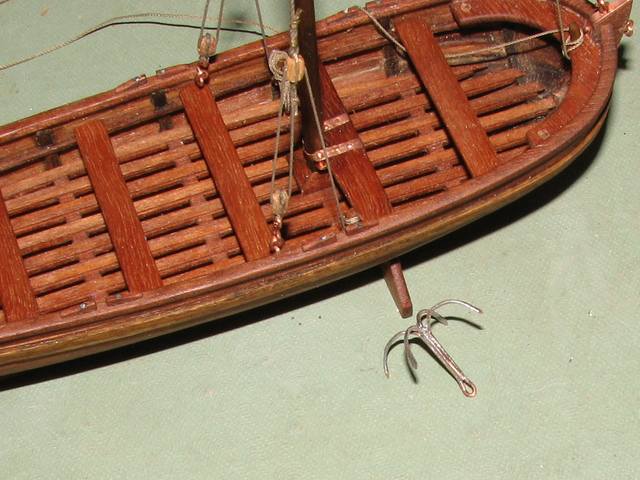

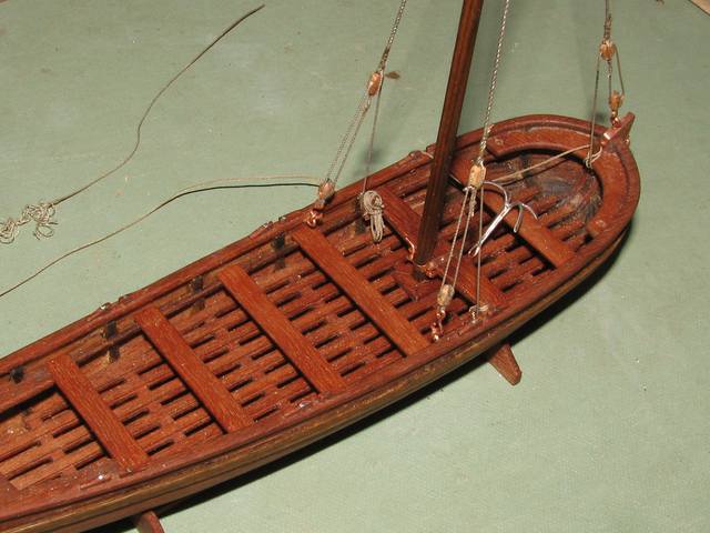

Первая попытка спаять якорь о четырех рогах. Чернить буду чуть позже. Каску одел, к табуретам готов.
И проба сделать бухту каната на утке. От рабочего такелажа придется отказаться, не получается аккуратно свернуть канат прямо на утке, придется обрезать конец и свернув бухту на шаблоне приклеить ее поверх утки.
Привет Игорь!
бухта симпатичная получилась, (хотя я пока книжку про такелаж не читал.... ?^   :D) .... якорь тоже аккуратный, похож на классический четырёхрогий, только шейму якоря можно ещё подпаять, чтобы отверстие покруглее было, вот тут вроде рисунок есть:

Раз пошла такая пьянка (разбираем как правильно укладывать канаты) то решил поискать как привязывался якорь. Нашел вот такую инструкцию - рисунок ниже. Ну и попытки завязать его.

А что ты не поставил кольцо вместо "уха" на оконцовке веретена,смотрелось бы интереснее,а то сейчас немного на рыболовный крючок смахивает(в принципе так оно и есть:)...если эту "скобу" закруглить обжав на сверле и потом поставить кольцо,а за него трос уже цеплять...мне кажется смотрелось бы интереснее?
Успехов!!!
Привет Игорь!
узел очень хорошо получился, да и сам трос..... но на счёт кольца, Кирилл по-моему прав..... можно конечно и так оставить, но ещё лучше доработать сам якорь..... вот какой рисунок я имел ввиду:
Мда, с кольцом я прошляпил, спасибо за подсказку. Вечером переделаю, заодно и якорь визуальнее будет казаться чуть длиннее, а то сейчас куцо выглядит.

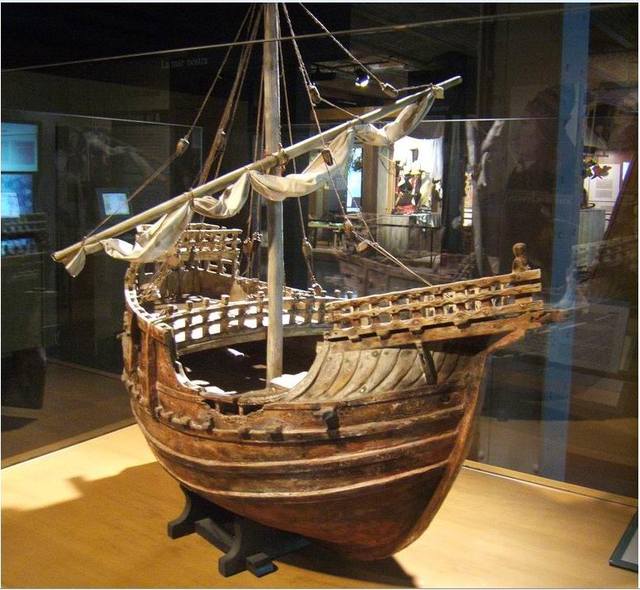

Всем доброго вечера. Я чет не могу сообразить куда тянуть два каната поддерживающих рею? Могу поставить две утки как для вант ставил и два рыма, чтоб гаками талей зацепиться. На чертеже видно углы под которыми расходятся канаты, но не понять к какому борту цеплять.
Привет Игорь!

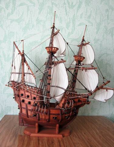

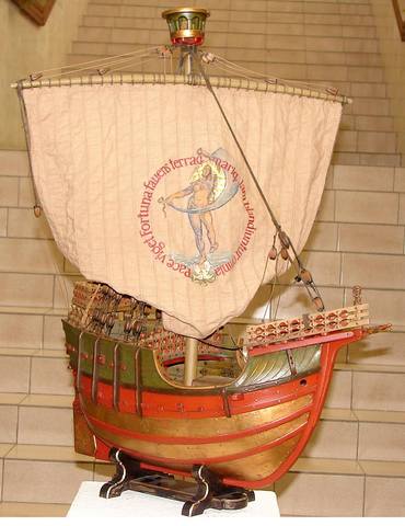

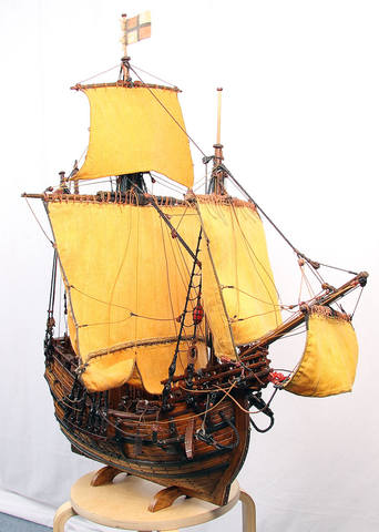

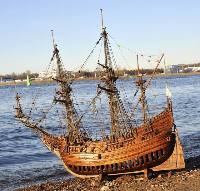

начал смотреть фото на яндексе, и наткнулся вот на эту работу Владимира (Джокера) :D ..... не поможет в решении проблемы случаем? :oops http://karopka.ru/community/user/8991/?MODEL=278841
а вот ещё интересное фото  :) :
и картина ещё..... просто понравилась..... :D
Посмотрел фотки, у Владимира (Джокера) немного не такое расположение мачты, имеется бушприт, четыре ванты обтянуты на юферсах. Поэтому у меня и не получается сделать так как у него растяжку рея. Из того что удалось найти в инете боле-менее похожего на мою шлюпку или ракурс неудачный или качество фотки неважное или слишком мелко и нечетко просматриваются снасти. Вечерком попробую поэкспериментировать, возможно до чего то толкового удастся додуматься.
