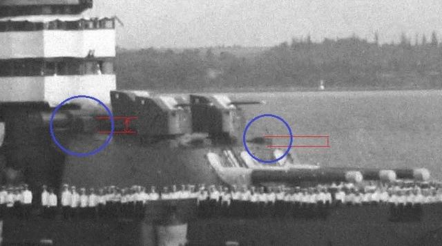

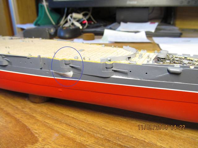

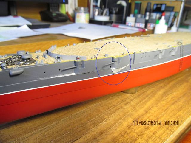

Адмирал  а  Вам  знакомо   это  фото..   Первые  линкоры Красного  флота....  кажется  так эта  книга называется...   ЧТО  ЭТО?
Рисунок Рисунок   Что  хотите  говорите  но  это  кранцы  первых  выстрелов.  Простите  что  возвращаюсь...  ведь   зарекался,  но  не  вытерпел....
с  уважением
А  вот  снимок...  (  да после  военный)    но  леера  обтянуты брезентом и  видно  четко  что  пустот  нет.....
с  уважением

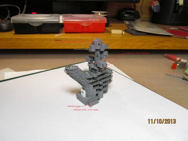

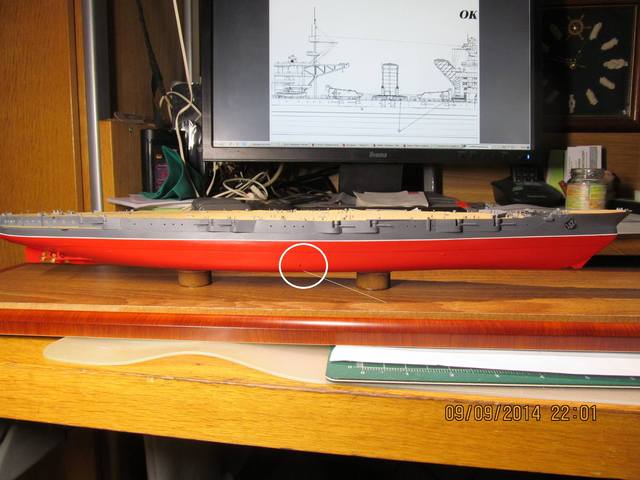

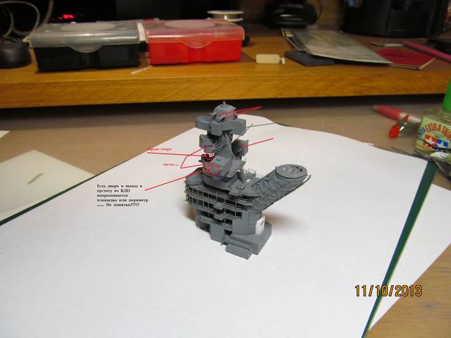

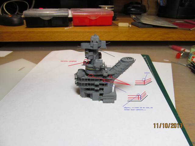

Создается впечатление что колпак командирского перископа не по 90 градусов...
Вроде ровно, там и кромка стола не в горизонте. ;)
Отвечаю.
Швы практически не видны, это уже издержки фотографии.
Краснее краски X-7 от Тамии в природе не существует. Это тоже издержки освещения.

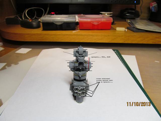

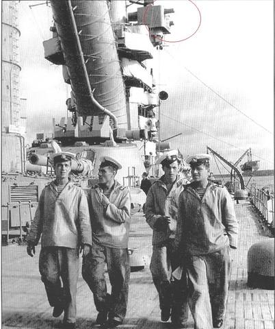

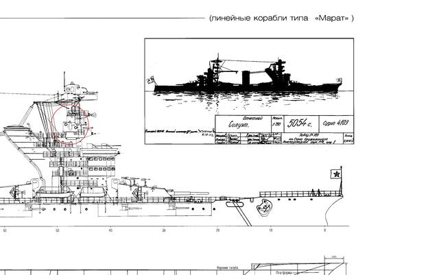

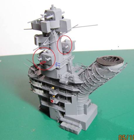

Никаких дверей в КДП2-4 не было и в помине. Это какие-то технологические лючки.
Конкретно по ним я чертежей не нашёл, но вот на "Советский Союз" КДП должны были выглядеть вот так.
Никаких лееров.... там же опорная тумба КДП. Хотя.... логично.
А на приведённом фото - послевоенное, когда площадка данного яруса серьёзно расширялась под установку ещё пулемётов.
А у меня - 1941 год.
По кранцам - убедительно.
Но я уже ничего переделывать не буду.

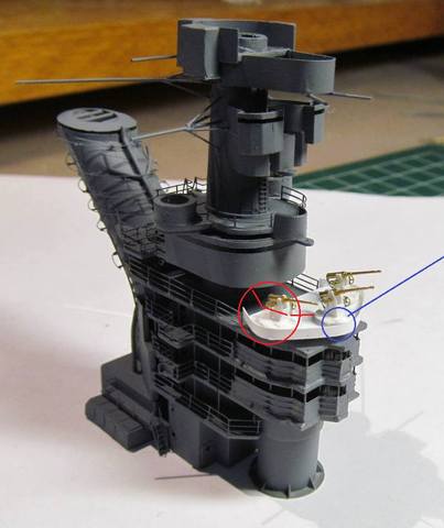

Пока готовил ответ по предыдущему посту, всё подсохло..... взял и установил прожектора и КДП на кормовой надстройке.
Пользователь добавил изображение Пользователь добавил изображение Пользователь добавил изображение Пользователь добавил изображение Пользователь добавил изображение Пользователь добавил изображение
Вчепетляюще надстройки ощетинились стволами и палубным оборуданьем!
Кррасиво.
С уважением, Владимир.
Как красиво!
С уважением Владимир.

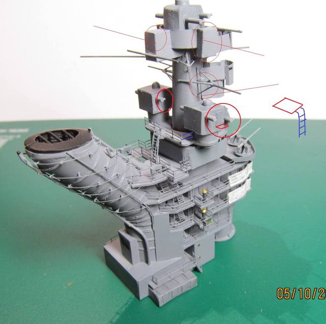

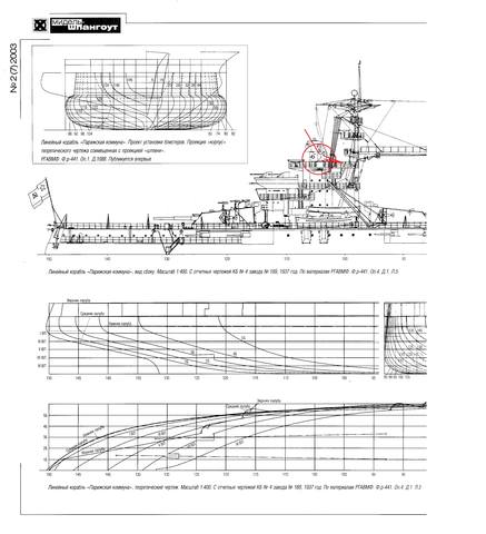

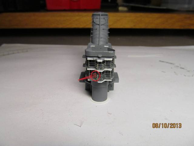

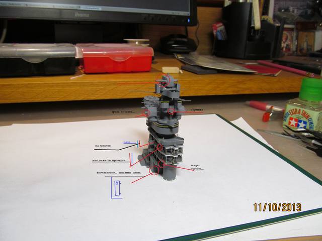

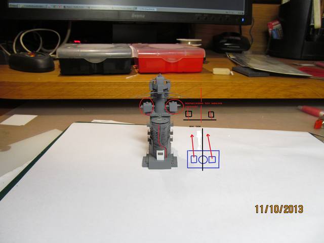

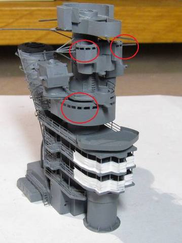

прощу  добро....  Дело  Ваше  Адмирал,  приведенное  КДП  похоже    более  поздние...  Пошли  на корабли  с пр 68К.  Тут  другие... А  вот  что  там  за  лючки  могли  быть?  Теряюсь  в  догадках.   Но  даже на  чертежах  видно...  это  двери.
Посмотрите  вот  это   Двери  скоб  трапы  и  под  ними  что то типа  площадки.  На  первых  двух  фото  видно  что  то  есть  с  внутренней стороны   похоже  на  лестницы,  но  не настаиваю.  Хотя  вопрос  КАК  ТУДА ПОПАДАТЬ?
Пользователь добавил изображение Пользователь добавил изображение Пользователь добавил изображение Пользователь добавил изображение Пользователь добавил изображение Пользователь добавил изображение Пользователь добавил изображение
на  этом  прении  закончил.  Остаюсь  при  своем.
с  уважением
Вполне возможно, что это были двери.
Вполне возможно, что были и трапы, размещавшиеся со стороны, обращённой к центру надстройки.
Вполне возможно, что на заводе, дабы не делить КДП на "правые" и "левые", просто закладывали дверцы симметрично с обеих сторон.
Вполне возможно, что проход в КДП был предусмотрен через тумбу основания.
Вполне возможно..... всё, что угодно.
Леера я упустил, соглашусь. Теперь в то место подлезть проблематично. Подумаю.
Да нет, я думаю это дверцы для обслуживания - ну там пыжом прочистить стекла дальномерное со стороны борта,
покрасить, в конце концов... там и планка по которой ходили и скобы чтоб держаться наверняка...
все просто ;)
да вон, даже видны на последних фото скоб трапы от площадочки наверх, на крышу КДП, с них все и почистить и окрасить можна.
С уважением. ЯВВ.

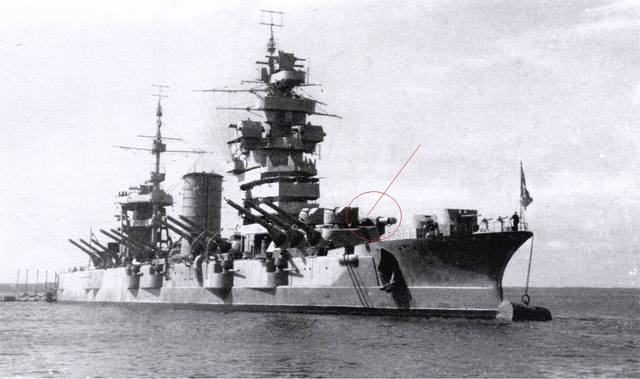

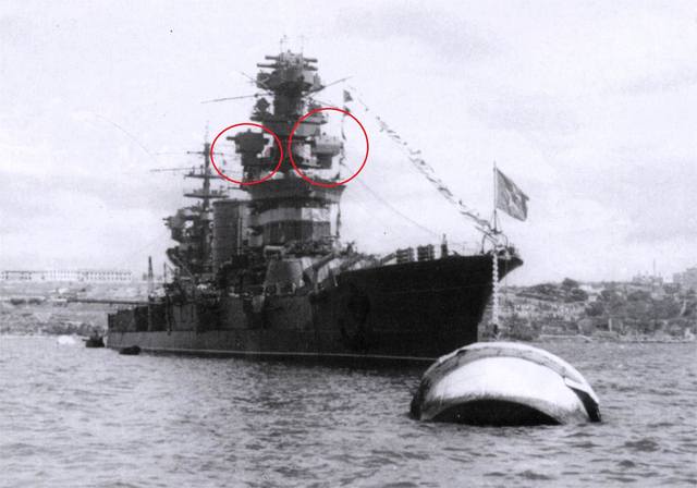

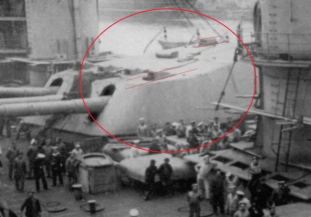

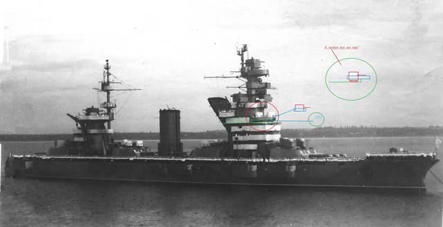

А вот с установками по размагничиванию на наделке - в корне не согласен.
Смотрим фото 1940 года.
Где стоят эти артефакты? Запомним: чуть впереди клюзов.
Что мы имеем в дальнейшем развитии корабля?
Есть и артефакты и ближе к форштевню установки для размагничивания.
На более поздних снимках остаются только установки для размагничивания, а артефакты - пропадают.
А теперь вопрос: на каких кораблях и когда были установлены установки для размагничивания?
В литературе я нашёл только один ответ: на "Марате" и прямо перед Великой Отечественной войной в 1941 году.
По остальным кораблям данных я не нашёл.
Считаю, что наросты на наделке (которые я условно назвал артефактами) ничего общего с устройствами по размагничиванию - не имеют.
А вот на "Марате" от "Звезды"...... подумаем.
