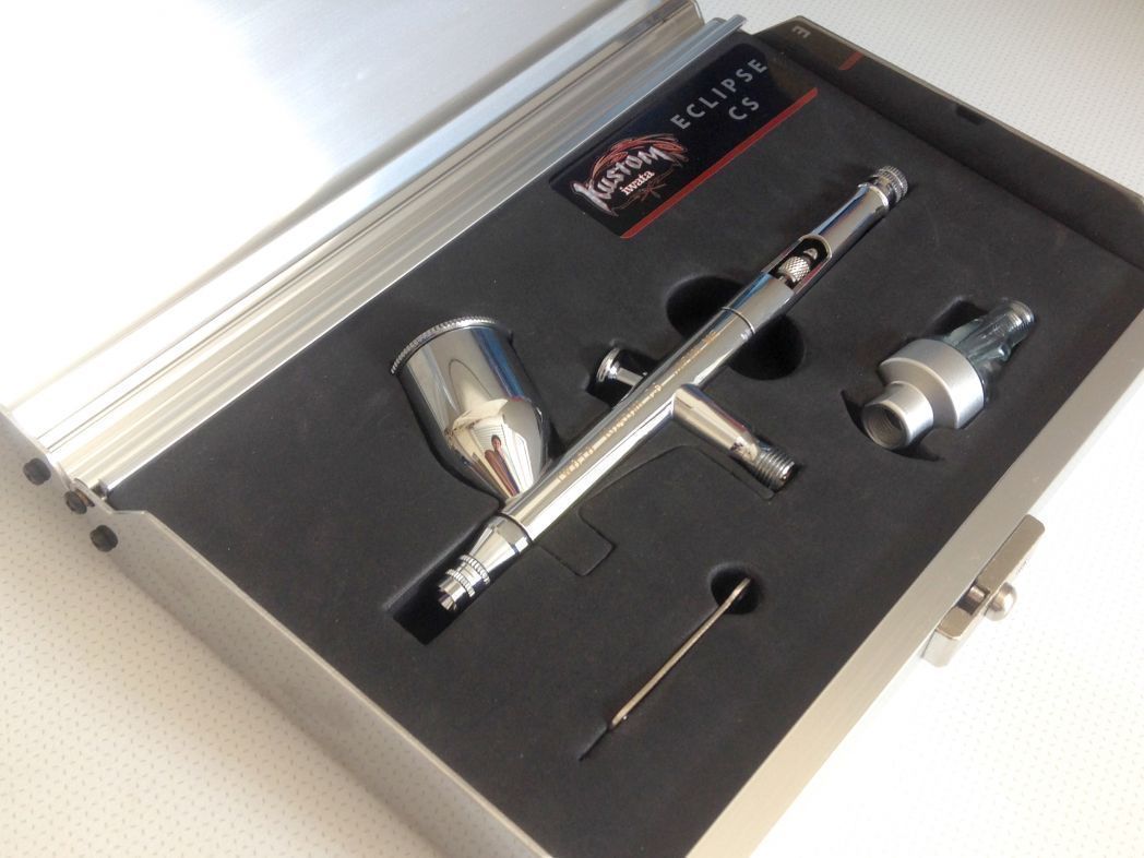

-Из Иват однозначный мастхэв - это HP-KCS, который является допиленным Эклипсом, показанным выше. Аэр вообще классный. А его кейсом можно по ночам от маргиналов отбиваться. :)
