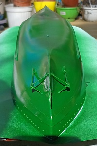

В общем, все эти дни потихоньку-потихоньку работал над корпусом "Императора Павла I"......
Для сравнения поставил рядышком "сладкую парочку".

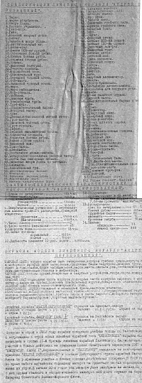

Вот какие были чертежи 25 лет назад, ради смеха. Одно слово  Ретро.
лист 1.jpg (2.29 МБ)
лист 3.jpg (1.91 МБ)
Но посмотреть, как это делают другие, можно:
У меня, в принципе, точно так же как на ссылке №1. . Диаметр 1,5мм. Для нашего масштаба считаю, что этого вполне достаточно.
Между прочим, очень даже неплохие деталировочные чертежи. Я их активно использую при изучении мелочёвки и заказе фототравления.
Да, солянка между "Павлом" и Андреем"...... но это вполне себе было допустимо как в то время, так и сейчас - очень тяжело их различать между собой.
Для того времени - это просто шикардос был!
Лучшее - враг хорошего.
Привет из  Владивостока!
Ещё бы узнать кто Автор и найти сканы оригиналов.
А то что гуляет по интернету - сборная солянка из отсканированных кусочков.
Там метровые и больше портянки, вроде даже у меня что-то (но не этот чертёж) было в наличии.
Так что найти полноценный скан, думаю, проблематично.
Ретрофлот Овсянникова.
Ну, для первого чертежа в руках - хорошо, но любой чертёж ЧВИА Гармашева уже как бык овцу...
Категорически не согласен!
Проработка деталей и мелочёвки заслуживает только похвалы. Лично я с этих чертежей очень много для себя почерпнул.

Так я эти чертежи сам сканировал с оригинала, я их много покупал из Твери в середине 90-х
