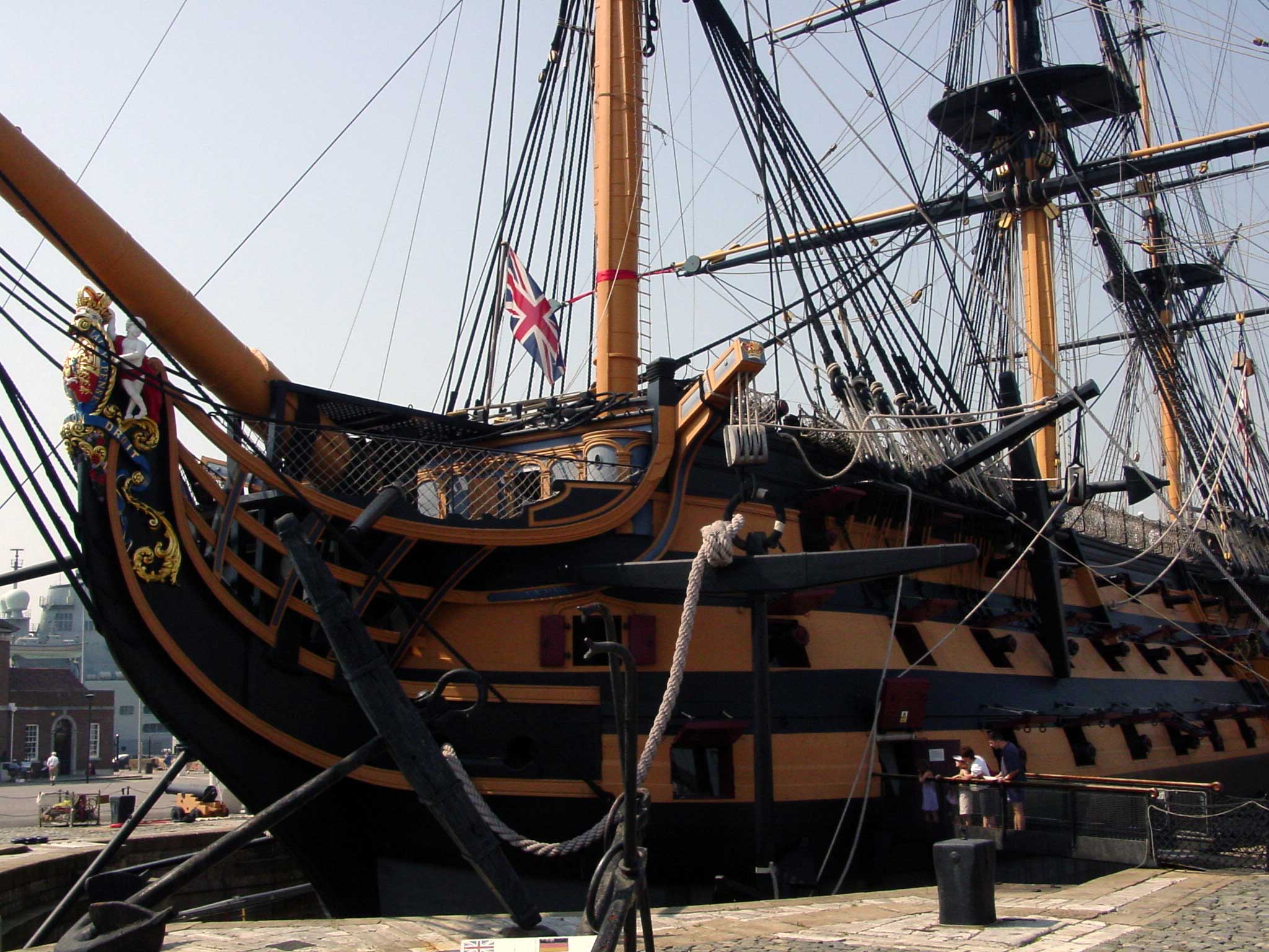

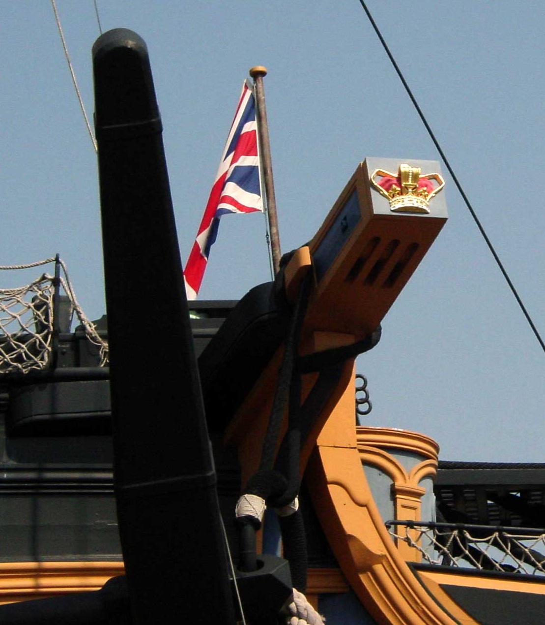

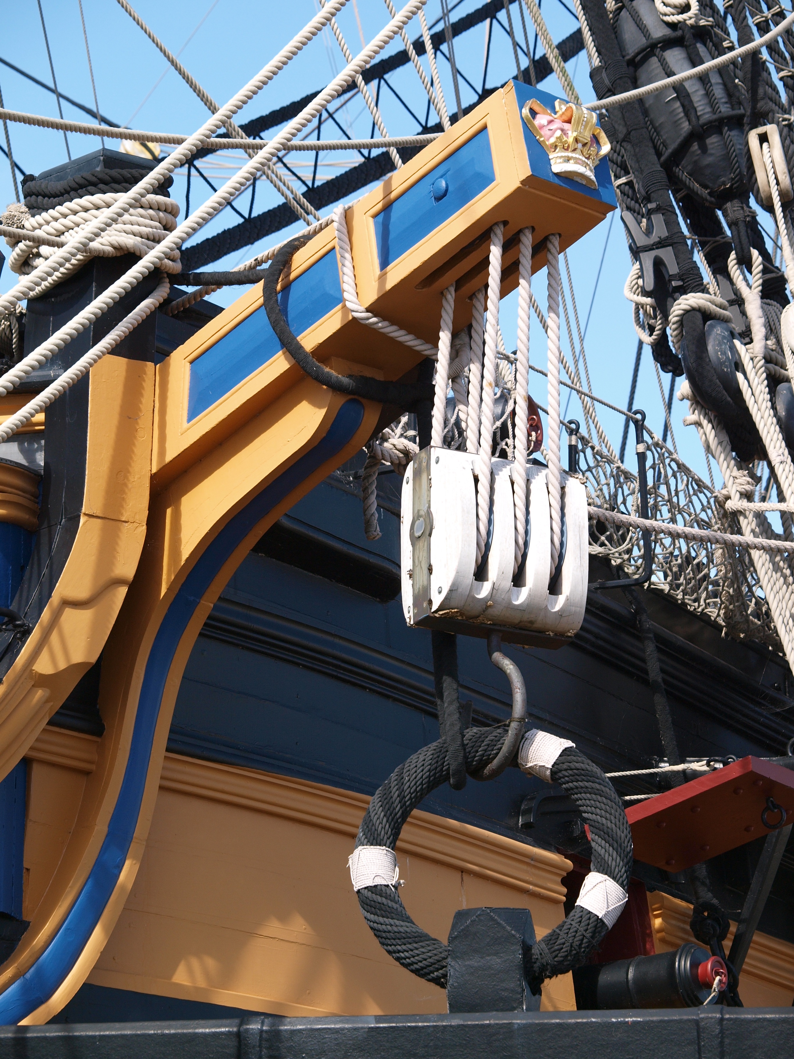

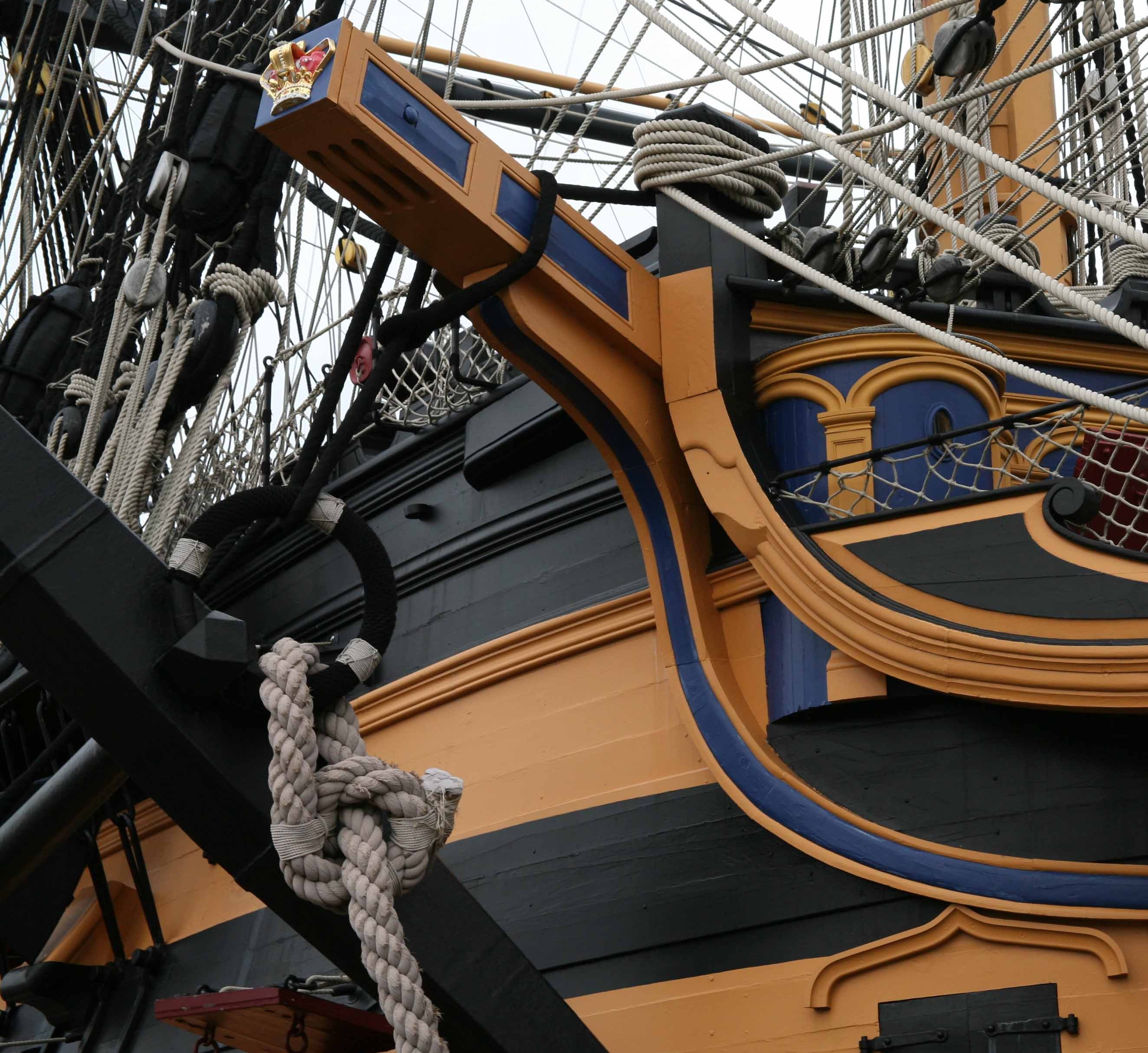

дА, это и есть фиш-балка, на которой крепили фиш-тали, которыми подтягивали к борту рога якоря...т.е."брали якорь а фиш"...
Та, что показана лежащей на палубе - фиш-балка правого борта.
А на левом борту она установлена в рабочее положение

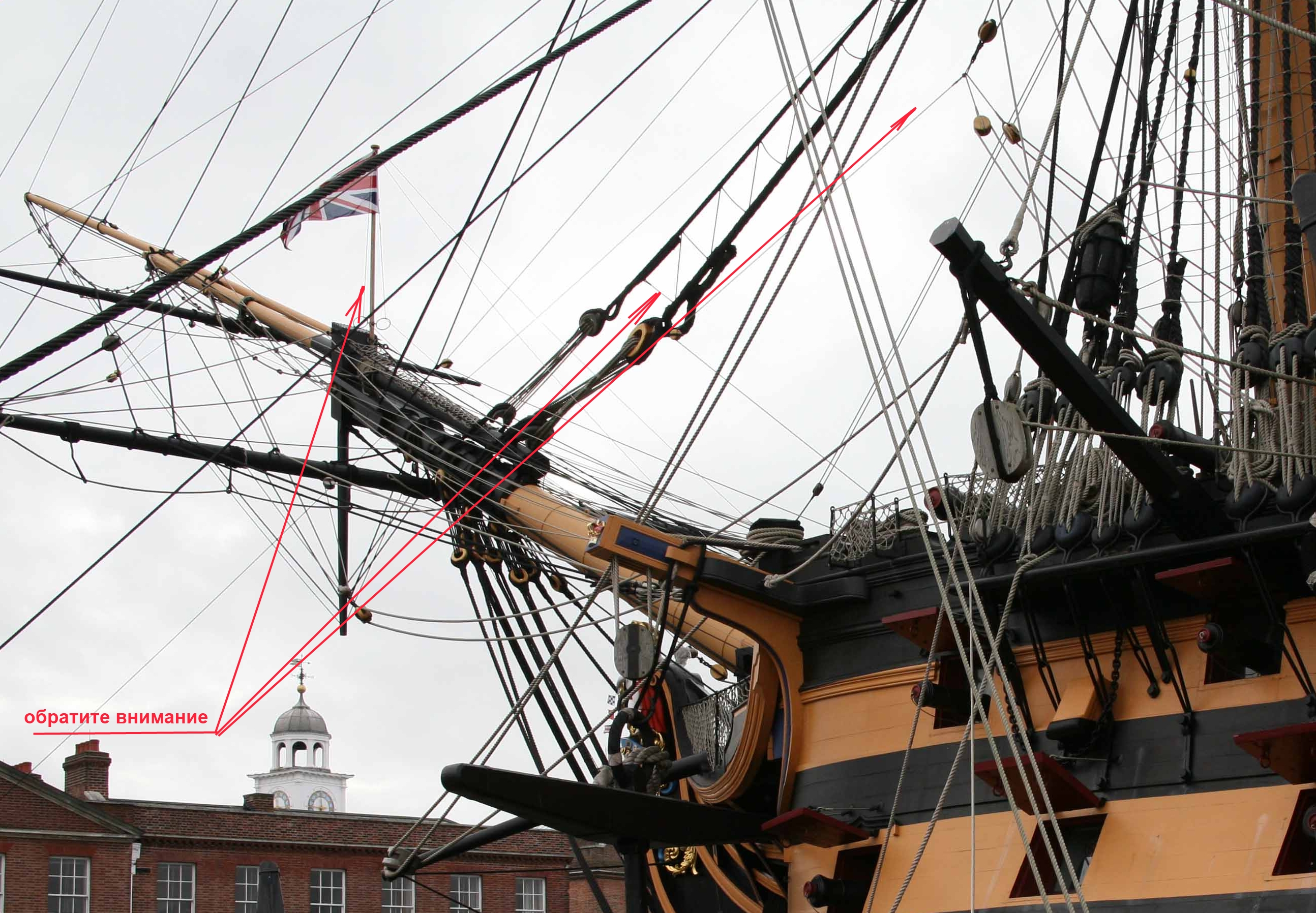

Тут на фото красными стрелочками показаны металлические тросы, поставленные вместо пеньковых, которые под воздействием атмосферной влаги требовали постоянной обтяжки..
Геннадий Антипов пишет:
Толстовата и длинновата - это имеется в виду труба на нактоузе (наверняка тоже какое-нибудь название имеет, только я его не знаю )
Эта, что ли ?
Сам не знаю - что за труба...но надраивают ее до зеркального блеска

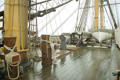

HMS "Victory" 1/96 со сканов журнала SHIPYARD №26, Первый опыт в картонном моделировании
К битенгу у грот-мачты на юппер-деке проводили фалы грота-рея и шкоты грота-марселя.
Могу порекоменовать: сделайте намотки тросов на битенге и приклейте их концы к рустеру снизу...позднее сверху в этих местах приклеите концы фалов и шкотов...
Я так делал на своей модели (у меня ведь рустеры вообще литые и без отверстий...

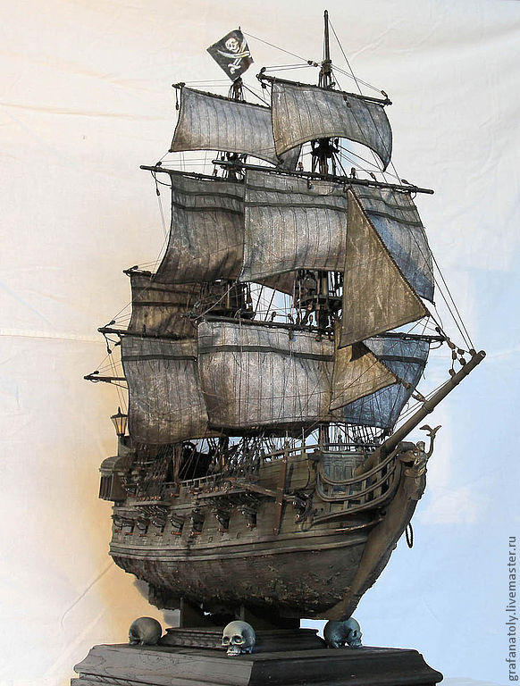

На мой взгляд - ни габардин , ни костюмный стрейч не конают...
о какой потертости паруса идет речь ?
Паруса у Анатолия смотрятся стильно...но "потертости" на них не натуральные(что, в общем-то , не умаляет достоинств модели, а наоборот, играет в пользу ее декоративности)

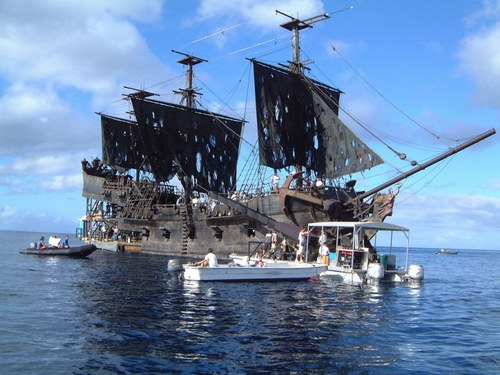

В реале, паруса конечно могли быть окрашены в серый цвет...но окраска осуществлялась методом пропитки...кроме того паруса дополнительно пропитывались жиро-восковыми составами для предотвращения пазрушающего воздействия морской воды...так что,потертости на парусине могли бы быть сопряжены только с ПРОтертостями, сиречь - дырками....
Как видно, на ЧЖ в фильме паруса имеют ровный серый цвет,"разбавленный" нашитыми латками (что тоже есть нонсенс)...Не менее "колоритен" и парус на "Мести королевы Анны" - там он "изрешечен ядрами", что допустимо при выходе из боя, но несовместимо с хождением под парусами...

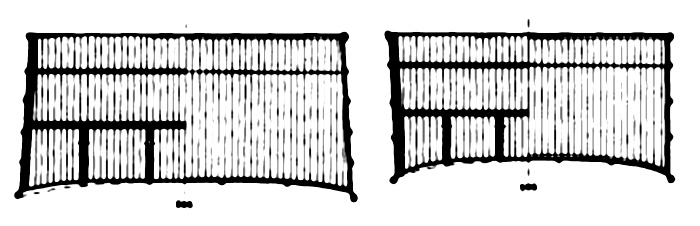

Кирилл Шабанов пишет:
...не уверен что он прав насчет сругленного выреза нижней шкаторины на марселях и брамселях ,что на фоке и гроте делать надо- бесспорно для этого времени,а насчет марселей и брамселей - на Эндэворе ,во всяком случае - прямые! Надо почитать Марквардта -"рангоут и такелаж судов"
Как раз на основании этой книги "Рангоут,такелаж и паруса судов 18-го века " Марквардта я и дал рекомендации...просто сократил инфу до необходимого Паше минимума...отталкиваясь также от приведенных ним (пашей)чертежей парусов китайской модели (чт бы совсем его в дебри не заводить...
Если хотите более подробно, то
"ГРОТ...на английских судах боковые шкаторины были скошены кверху...нижняя шкаторина изогнутая...изгиб начинался после двух полотнищ вне внутренних гордень-нашивок со скосом 1 дюйм на полотнище, при этом скос увеличивался на каждом втором полотнище на дюйм, так что на полотнищах в шкотовых углах скос сотавлял 5-6 дюймов..."
английские грот (слева) и фок
"...ФОК...до 1790 года был прямоугольным, а затем уменьшен по нижней шкаторине на полотнище...скругление нижней шкаторины начиналось на двух полотгнищах внутри внешних гордень нашивок, причем каждое полотнище имело скос в 5-6 дюймов..."
Касательно МАРСЕЛЕЙ - "...на военных английских судуах нижняя шкаторина была прямая, на торговых - скругленная.Для этого с внешней стороны на 1/3 части нижней шкаторины полотнища скашивали на 2-4 дюйма...
английский марсель после 1710 года
Как видите, построение парусов по полной схеме вызвало бы а Паши значительные сложности...Я же предложил ему взять за основу контуры парусов из набора и довести их размеры до необходимых, отталкиваясь от длины реев на модели.

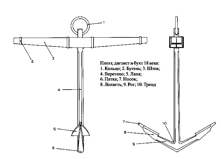

Я прозевал момент переделки якоря...
Понимаю. что ты чделал якорь сообразуясь с оригиналом...но у меня есть сомнение по поводу того. что голливудские мастера РАССЧИТЫВАЛИ параметры якоря для ЧЖ...
На мой взгляд, новый якорь технически верен, но великоват...
Возможно, я ошибаюсь...если хочешь - можешь просчитать параметры якоря для своей модели

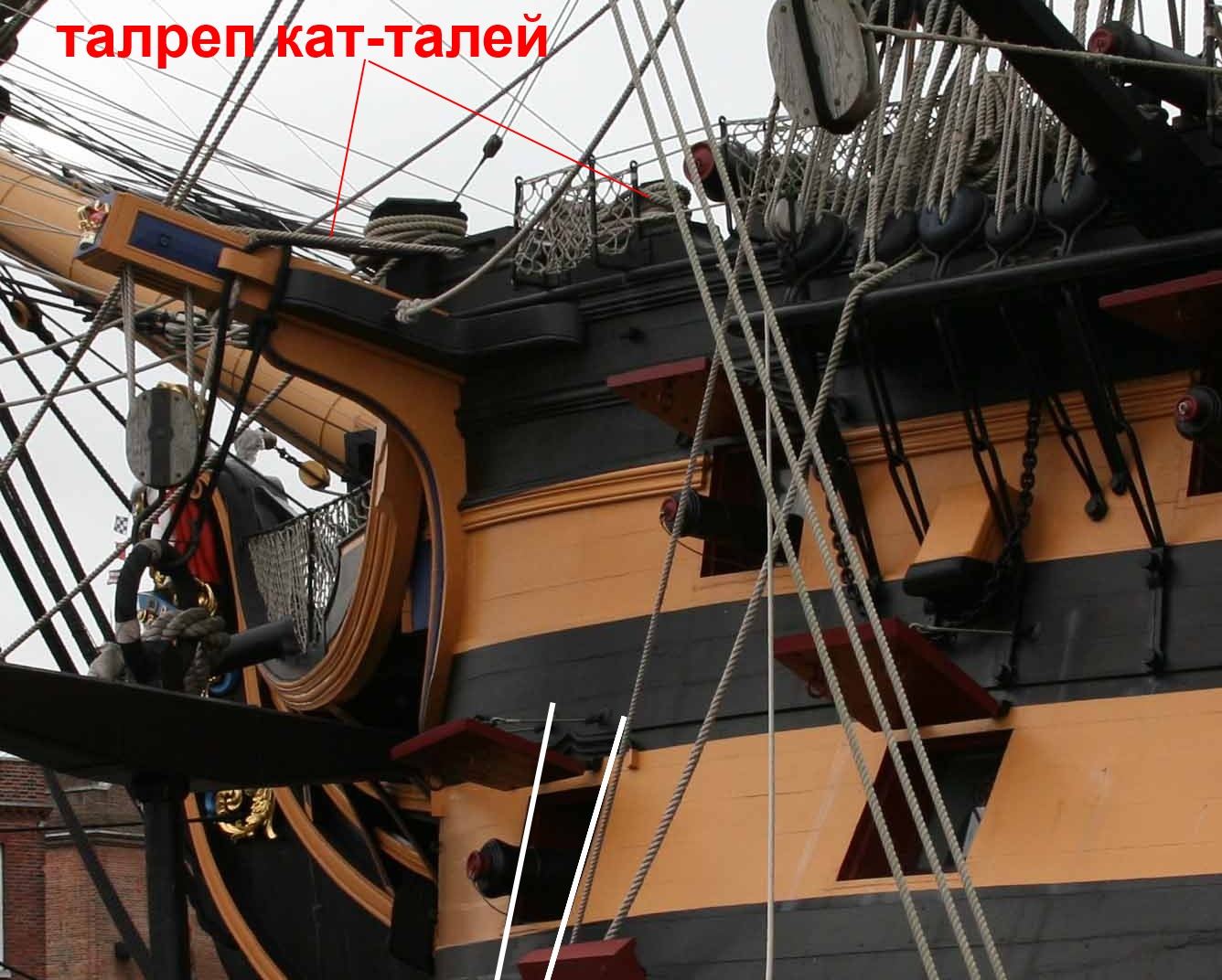

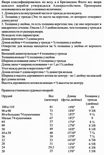

По якорю...
Паша начиная с 850 поста я довольно подробно рассказал про якоря и способы работы с ними...Тебе еще добавили картинки по кабалярингу, которых я не стал показывать, что бы не загружать тебя лишней инфой...Но смотрю, таки надо "за ручку вести" :D
пост 856:
"...Талреп кат талей крепят коренным концом на самой кат балке за специальный обух, а после проводки через блоки, проводят через бортовой кнехт на фальшборте бака...и крепят на кнехте рядом (или же на оголовках тимберсов)..."
Вот еще два фото, показывающих один и тот же узел с разных точек и соответствующих приведенному выше описанию (тимберс - это верхняя часть шпангоута, выступающая над верхней палубой (в данном случае форкастелем (баком).К тимберсу крепят планширь (верхние перила) и иногда фальшборт.Как правило,тимберс имеет оголовок с выемками для крепления тросов и используется как кнехт)

Паша, не морочь себе голову - перенеси направляющие брас-блоки на соответствующие штаги...

Паша, якорный канат выходит из клюза (дыра такая, круглая в носовой части корабля (ее, кстати, изнутри свинцом выстелали...свинцовая трубка)и вяжется к рыму (кольцу) якоря узлом,примеры которых я приводил...
Вот как это выглядит в натуре
Якорь взят на рустов (походное положение)
пертулинь - это тот же кат-стопор
Якорь взят на кат
Изменено: Константин (Fortres) Кравченко - 16.12.2013 01:21:37

У нас в Украине,в периферийном Днепродзержинске в "домах ткани" батист по 21 гривне за метр...на ваши рубли - около 80...
А лучше, по совету того же Волконского, потрясти комоды мам и бабушек на предмет поношенного батистового белья или сорочек - это высший класс
Что касается прострочки - так это ж настоящие паруса прошивали...что мешает экспериментнуть ?
например наклеить на ПВА узкие полоски той же ткани, сымитировав наложение краев полотнищ и загибы на краях ? А по накладкам уже прочертить пунктир простым карандашом, имитируя шов ?
Надо пробовать !!!
