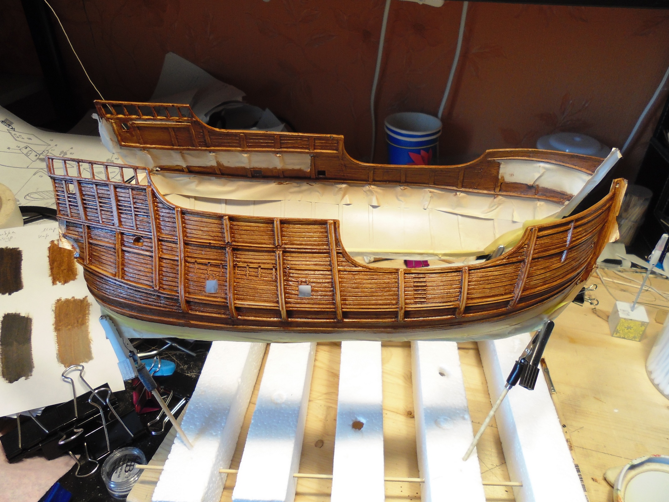

Глянцевый лак высох. Нанёс масляную краску цвета "Охра светлая" разведённую с сиккативом поперёк досок (это чтобы заполнить все выемки).
Дав полежать два часа, сделал тонировку серой краской уже вдоль досок:
Теперь засекаю время высыхания масляной краски.

Всем привет! В связи с цейтнотом не мог вовремя отчитаться по окраске маслом с сиккативом. Теперь докладываю: краска высохла реально быстрее раза в два. Причем, та что была разведены в ёмкости, покрылась твердой пленкой,  но внутри осталась мягкой. Сегодня приступил к окраске по той же технологии корпуса. Завтра покажу результат.

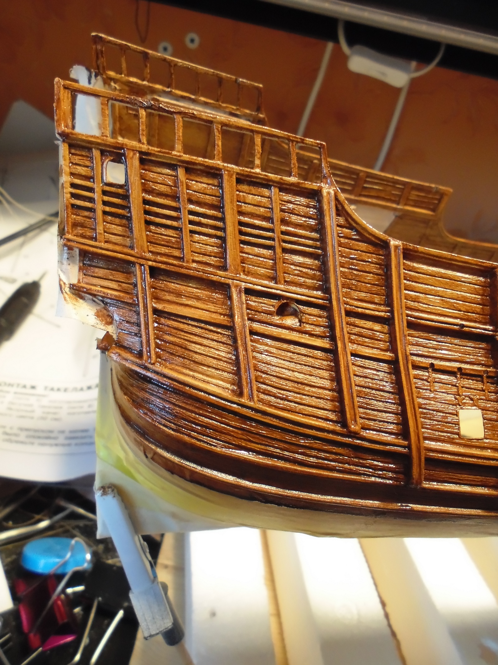

Итак обещанный показ результата:
Окрашенный ранее борт:
Бликует - потому матовым лаком ещё будет покрываться после сборки. Но, самое интересное и смешное что обнаружил, когда разводил масляную краску, то по ошибке влил не сиккатив, а разбавитель для акриловый красок от Аврора Хобби. И краска высохла за те же сутки, что и с сиккативом. И вот тут думаю, а что дешевле из них?
Второй борт, свежевыкрашенный:
А теперь размышляю, стоит ли тонировать серой краской (как палубы) или так оставить? Выслушаю ваши мнения, друзья.

Привет Дим! Твои смотрятся гораздо лучше!
Привет, Дмитрий.
Звиняй, но покраска борта мне не понравилась. Такое впечатление, что заготовку опустили в бочку с лаком и не дали стечь. И слишком много блеска. Корпус, даже пластик под "дерево", не должен блестеть, как у кота яй....
Твои блоки реалистичнее, чем в наборе.
Удачи!

Владимир, приветствую. Я в курсе про блеск, но это свежеокрашенные поверхности. Краска ещё не высохла - это "раз", а "два" - будет ещё слой матового лака, который полностью уберёт блеск, и получится уже как на Ричарде - полностью матовая поверхность.

Теперь по модели. Масляная краска разведённая сиккативом реально сохнет в разы быстрее!

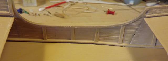

Но первое что хотелось  бы отметить  это  подставка.  Корпус просто не хочет  ложиться на  кильблоки  подставки :}{ .  Два  изображения  просто  не  хотят  показываться..

Понравилось как Вы сделали расшивку досок. Я таки не решился на эту операцию. Но масляными красками расшивка тоже выделилась (конечно без поперечных границ досок...).
Возник вопрос по фото DSC00033.JPG: белый пластик - это замена детали или усиление?
По поводу подставки: я её как-то даже и не примерял к корпусу, т.к. изначально планировал поставить модель на "ножки". Но у меня стойкое мнение, что детали 44 и 45 вообще едины для всех моделей Звезда примерно одинакового размера. Как вариант, на этих деталях можно плоскости касания с корпусом оклеить бархатом или ещё чем мягким (и царапать не будет, и лежать плотнее станет).
А вот имитация досок на внутренней стороне бортов для меня вопрос спорный. Стоило ли заморачиваться, если там (по крайней мере на моём экземпляре) нормальная текстура?
Щель между нижней палубой и корпусом: после тщательной примерки (с установкой транца и всех палуб на скотч и стяжки корпуса резинками) у меня оказалась не столь большой размером и скрытой палубой бака. Поэтому пока оставляю как есть.
И остаётся открытым вопрос по рустерным решёткам. Жду посылки с Верфи - а там буду посмотреть.

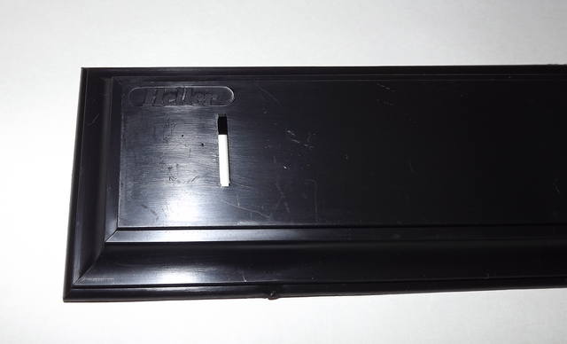

Дима привет,на счет белого пластика в наборе у Василия скорее всего это ранняя Звезда когда в каробки от Звезды клали Хеллеровские наборы с разноцветным пластиком.
Потом Звезда вроде лила свой одноцветный.,Ну и у Хеллера на основе этого набора была еще одна модель канувшая в лету каррака Конкистадор.
Ее обзор можешь посмотреть у меня на странице Был еще один набор на основе Пинты от Хеллера тоже раритет и тоже канувший в лету.

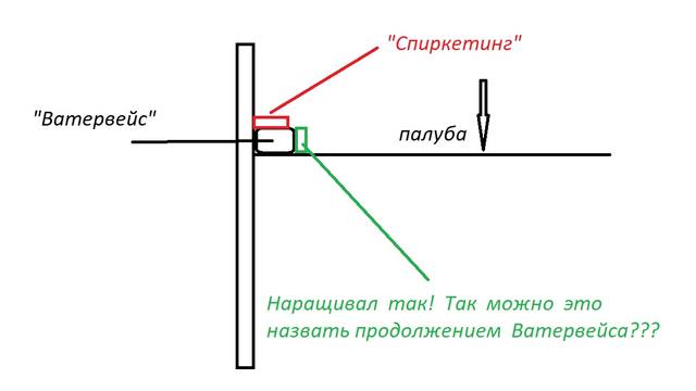

Детали  родные.  Просто до  палубы  не  доставало,  решил  нарастить.  Оформление  в пластике  внутри  борта  не  понравилось,    уж  больно  там  много  утяжин  было,  вот  и  решил  попробовать такое  оформление. Деталь  на  снимке DSC00024  тоже  наращивал.  Но  так  как  ее  можно  нормально  вставить  на  свое  место просто  вклеил.   по  высоте,  ее  тоже не  хватило,  так  что  на  нее  пришлось  нарастить  2 мм  пластика.  Но  результат  понравился,  получил  массивную  опору  палубного  настила, Выглядит  немного  грубовато,  но  вписывается  в  образ  ранних  парусов.  Это  потом  корабли  стали  худеть  и  выглядеть  более  стройными.  С  носовой  частью  номер  не  прошел,  поэтому  приклеил  к  палубе,  что  не  есть  хорошо.   У  подставки  общая  только подошва,  а  вот  кильблоки  для  каждого  набора  свои.  Это  только у  Сириусу, Бригантине  и  Парку а  Па  одни,  но  у  них  и  корпус  в принципе  один.  Внутри  обшивали  внакрой  еще  одним   или  двумя  слоями   доски.  Она  была  поуже  той  что  шла   на  борт  снаружи.  Думаю  ее  видок  был  получше  чем  тот,  что  к  воде. (мнение  не навязываю,)   Вы,  же  хотели  посмотреть  еще  одно  виденье  этого  образа......
с  Уважением, Василий
