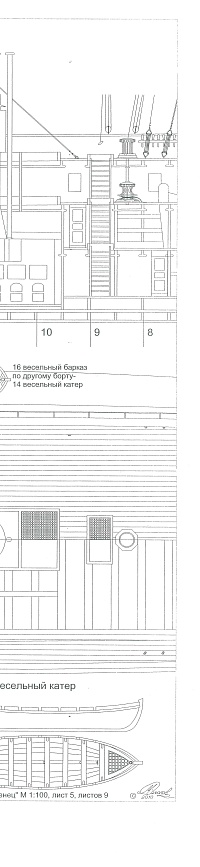

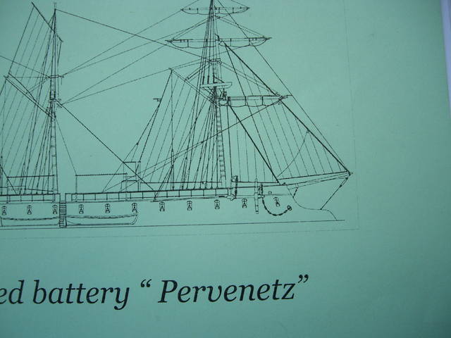

Доброй ночи, Господа Капитаны. Думал, что сегодня буду разводить краски. Оставалось приклеить две детали- опоры лап якорей. Но примерив якорь, согласно чертежу, усомнился в правильности крепления якоря. Сливная труба попадает под удар спускаемого или поднимаемого якоря.
Рисунок Рисунок
Посмотрел ещё раз на фото, нет ,до трубы якорь не достаёт. Разместил якорь как на фото.
Рисунок Рисунок
В общем, опять встал вопрос по чему  равняться? На фото якоря обновлённые, после № го усовершенствования, а на чертеже отсутствуют погонные порты, которых не могло не быть в проекте. Таким образом расположение якоря уплывает в красный квадрат а второй порт от носа должен отодвинутся в корму. К тому же, якорем перекрывается швартовный клюз.
Рисунок Рисунок
Решил отталкиваться от фотографий, но порты переносить не стал. Тогда пришлось бы переделывать всю носовую часть. Перенёс швартовные клюзы и приклеил опоры.

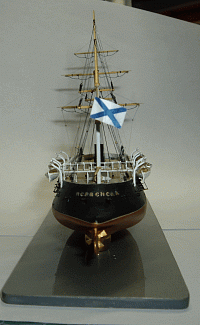

Добрый вечер, Господа Капитаны. Вновь прошу совета. Сделал новую подставку, более скромную чем была.  Лучше стало?
Пользователь добавил изображение Пользователь добавил изображение Пользователь добавил изображение Пользователь добавил изображение Пользователь добавил изображение Пользователь добавил изображение
Жду Ваших отзывов.
С уважением, deLoro.
Мне эта больше нравится :) Гармоничней теперь смотрится.
Мда. Пожалуй, что...
С уважением, Владимир.
Мне тоже эта подставка больше нравится.
deLoro пишет:
Лучше стало?
Классика всегда лучше!
Добрый вечер, Господа Капитаны! Спасибо, развеяли мои сомнения. );  Можно  работать дальше.

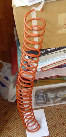

Добрый вечер, Господа Капитаны. Добрый всем вечер.
Похоже, мне придётся покинуть ряды конкурсантов по технологическим причинам. Во время задувания окрашенного корпуса матовым лаком произошёл выброс масла из компрессора.
Вся модель покрылась блестящей липкой плёнкой, смесью лака и синтетического масла.
Самое обидное, что за три минуты до этого лак отлично лёг на пробник.
Есть мысль, промыть корпус спиртовым раствором. О сохранности раскраски не может быть и речи. Не проникло бы масло под краску к древесине. Времени на последующую просушку уйдёт много.

Спасибо, друзья, за поддержку!
Корпус отмыт и почти сутки сушился.
Аэрограф пришлось разобрать полностью и держать в ванночке с растворителем.
Даже воздушному шлангу полегчало. Отмывал без полотенца, но с марлей. Почти по Лебедеву.
