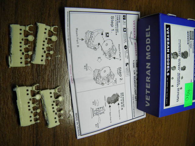

![]() - 60 см есть, но, зараза, всего 4 шт на весь набор - т.е. надо 2 набора брать! ![]() С уважением, Владимир.
Изменено: |
20 сентября 2014 года, 12:07
Надо 5 наборов брать!
Пригодятся в жизни. С Уважением, Алексей.
20 сентября 2014 года, 12:39
Да, наборчики интересные. Нужно будет заказать как якоря так и прожектора.
С уважением, Марк. |

ИМХО, якоря лучше взять смоляные от "комплект ЗИП"
23 сентября 2014 года, 6:55
Уже заказал, как и прожектора. С уважением, Марк. |
