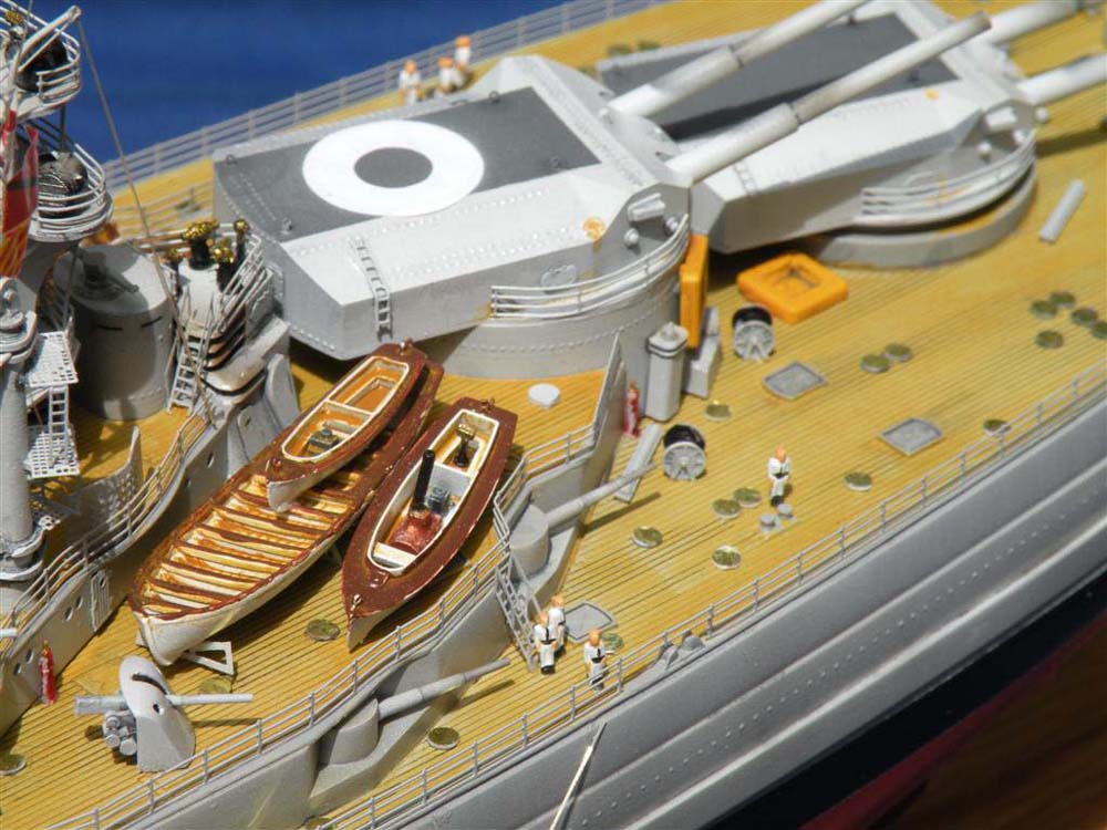

Вот мы тут выясняем вопросы матчасти, цвет, размер якорных цепей и т.д, и т.п.
А кто-то уже комбриговский Байерн выдал на гора ![]() ![]() ![]() и далее: deLoro, простите что мусорю в Вашей ветке, последний раз ![]() |
