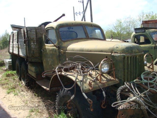

Сереж, для того фотки выкладываю, чтоб услышать отзывы))) И если есть критика, значит все идет в правильном русле. вот 2 противоречивые фотки: на одной есть выштамповка, на другой ее нет.
...а после сборки обработать напильником
и опа Пользователь добавил изображение
- видно с верху, но не видно с боку????.
и спереди не видно... Пользователь добавил изображение
короче - очень тоненько намекнуть их наличие и не более...
а намекнуть - с внутренней стороны тупым концом ножа по линеечке аккуратненько.............
А как это сделать??? Если ручкой - то получился не выштамповка, а черта. Надо как-то придавить всю плоскость капота оставив выпуклость по середине...
