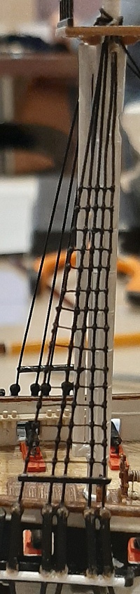

Что то я совсем запутался плюс руки не из того места. В общем начал как то там делать ванты на бизань(частично), все как то криво идет. То ли навыка нет, то ли руки все таки не оттуда...
Вопрос вот какой возник. Выбленки если в масшабе делать, то это вроде как для 200 0,06мм диаметр. Я даже скала 360 (порядка 0,1) прикладывал - вообще теряются и не видно. Про пластиковые на Гроте и фоке вообще молчу. Там выбленки отлиты диаметром штага на фоке - 0,6. Поэтому вяжу канатиком 0,2. Но из-за этого на фоне самих вант диаметром 0,35 узлы получаются очень уж... (про то что криво все и не говорю, со второй стороны руку начал набивать вроде получше пошло). Просто прояснить для себя на будущее - как принято подбирать диаметр троса для выбленок? Масштабно? А то совсем их уж не видно получается. Ну по крайней мере на 200 масштабе.
Виталий, разреши поздравить тебя с важным шагом - отказом от этих дебильных пластиковых вант. Знаешь, вот эти идущие до марса и тут же заканчивающиеся ванты лично меня вводили в депрессию. Теперь, когда ванты наконец-то накинуты на топ мачты, я искренне рад за тебя и за твою модель! Да, это сложно, да, это был тяжелый шаг, но это очень серьёзный и важный шаг, отказаться от пластиковой ерунды.
Ошибка, думаю, тебе видна лучше всех: ванты имеют настолько слабое натяжение. что, когда ты вязал узлы, выблёнки победили ванты. Происходило это именно в тот момент, когда ты затягиал узел. И я догадываюсь, в чём была ошибка. Ты же ведь не вяжешь выблёнки, используя бумажный расчерченный шаблон? Если нет, то это ты зря. Сделай шаблон-подложку под ванты, с расчерченными линиями выблёнок и вант, и никуда его не убирай до самого окончания работы над выблёнками. Благодаря шаблону, ты вовремя заметишь, что ванта ушла в сторону. Просто поверь мне, работа станет в миллион раз легче.
Пример шаблона от женщины, которая в жизни никогда ничего подобного не делала, и ничего, всё у неё получилось!
(если и ошиблась, то только в том, что она не знала, что выблёнки тировались в обязательном порядке, и поэтому должны быть одного цвета с вантами, напр., чёрными)
Да, спасибо, Игорь. Ошибку тоже понял. С другой стороны сейчас вяжу с шаблоном. Вроде получше, но все равно гуляют-очень уж мелко все. А навыка особого пока нет.

Всем доброго дня. Вот не с чем поздравлять. Ванты заменил только на бизани, и то, вынужденно. Решиться заменить все ванты никак не могу. Попробую объяснить ход своих мыслей,может я неправильно рассуждаю и народ меня поправит.
Когда начинал строить эту модель, не знал ничего ,от слова совсем и просто была мысль с сыном собрать модель из коробки. Ну по разным причинам сын не участвует теперь в постройке ,я же решил ее все таки закончить. По мере того сборки модели читаю, смотрю другие стройки, появляются какие то новые навыки. И понимаю, что сейчас я бы с самого начала практически все делал бы по другому. Но.... что уже сделано то сделано и недостатков на текущий момент столько... Что замена тех же пластиковых вант боюсь уже не спасет модель. Даже навскидку с теми же переразмерами штаг-блоков, артиллерия без минимальной обвязки, не очень качественная окраска кистями, местами пропущенные и не обработанные следы толкателей, утяжин и тд и тп... Даже ванты на бизани хоть и заменил, но весьма условно - юферсы с талрепами остались в виде пластиковой имитации.
В общем по хорошему даже замена вант сейчас потребует весьма значительных переделок. Вклееные ванты надо отрывать, руслени переделывать, делать как то вант-путенсы  изготавливать много юферсов в размере порядка от 1,5 до 3 мм( что без минимального набора инструмента пока для меня проблематично). Все штаги срезать (и соответственно все штаг-блоки заново делать) - они ведь должны поверх вант уже укладываться.  уже не говорю про то что в модели от звезды не предусмотрены путенс-ванты, швиц-сарвени ,анапути и ....перечислять можно долго.
В общем вывод такой - стоит ли переделывать то ,что уже сделано? На этапе когда еще не сделано - сделать по другому, более правильно можно. Переделать всегда гораздо сложнее и не факт, что получится. Вот и не могу для себя решить - раз уж стоят ванты пластиковые - оставить? А для тренировки и отработки методики и навыков - сделать путенс ванты, стень ванты сделать правильно( не использовать пластиковые, благо еще не поставлены).
В общем, все как всегда. Сижу и не могу понять, где она, золотая середина). Пока для себя вижу ее в том, что делать все на том уровне знаний, что есть на данный момент, а что сделано....то уже сделано.

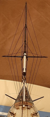

Ну пока думаю, как дальше жить, готовлю блинда рей. Оставить пластиковый решил, он на изгиб нагрузки не несет в модели. Добавил просто направляющие для тросов.

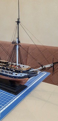

Медленно, кривовато, но двигаюсь. По ходу делаю ошибки, откладываю себе в памяти, как их не повторять в будущем.
Главное не останавливаться и двигаться впере. Пока вот на таком этапе.
Виталий привет,
смотрится в целом здорово!
тем не менее, есть некоторые вопросы...какой схемой такелажа руководствуешься?:)
такелаж бушприта , в частности, откуда?
сдается мне, что проводка... утлегаря и бом утлегаря ...с некоторыми ошибками... unk()

Привет. Знаю, что с ошибками. Вернее с упрощениями. Не потяну пока все как положено - раньше думать надо было и готовить( Штаги надо было в районе вулинга обтягивать. Я их просто подклеил на бушприте. Бакштаги на рымы в районе бушприта заводить и обтягивать, я просто завел как в звезде нарисовано. Это по крупному. А по мелочи уже и не говорю.
Схему смотрю в анатомии uss constituion. Но .... я и 10 процентов не реализую от нее. Очень заранее надо было все продумывать. Готовить рымы на палубе. Утки и тп. Теперь все упрщенно, как в звезде нарисовано. Может чуть больше и канаты нормальные а не нитки 3 размеров из набора.
