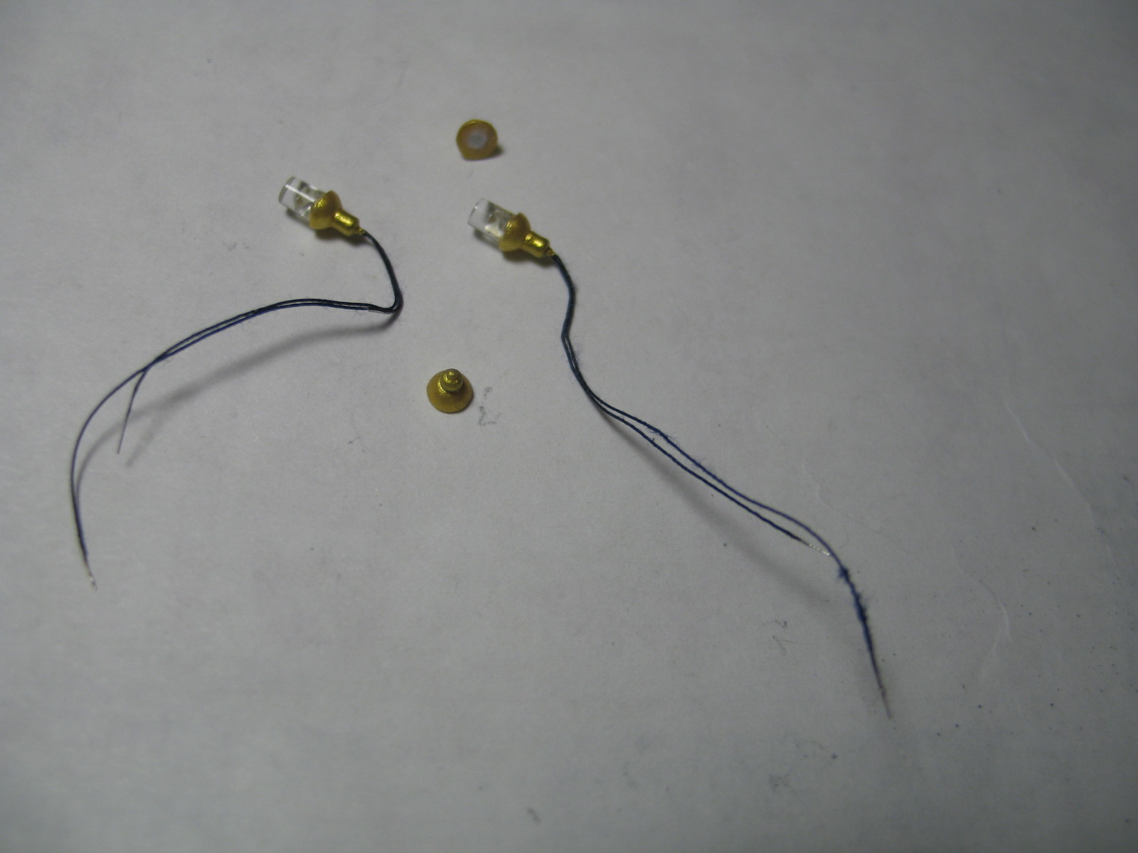

Сборка, часть 14 (марсовые фонари)
Возвращаемся после некоторого перерыва...  ;)
Как ни откладывали мы этот момент, пора приступить к одному из наменее ясных этапов. Перед такелажными работами следует завершить все цепи подсветки, а следовательно, изготовить несколько намеченных по изначальному плану внешнних фонарей. Как они должны выглядеть, и из чего их можно сделать, долгое время оставлось вопросом весьма туманным…
Конечно, в принципе, всё можно купить или заказать, но, во-первых, всегда интереснее смастерить самостоятельно, а, во-вторых, как уже упоминал, одной из целевых функций данной постройки была её “бюджетность”, то есть минимизация любых затрат. Поэтому подумаем, что можно сделать собственными руками!
После изучения картинок судовых фонарей 16 века становится ясно, что в масштабе 1:100 в кустарных условиях ничего подобного мало-мальски качественно изготовить не получится (по крайней мере, с учётом возможностей автора). К счастью, мы собираем модель не реального корабля, а фантастического, да ещё и с использованием ложного прототипа (см. “исследование” перед началом сборки). И даже не совсем модель, а ночник-сувенир! При таких условиях вполне можно пойти на сделку с собственной “совестью моделиста” и обойтись любыми стилизованными фонариками, какие получится изготовить. :)
После долгих размышлений и поиска элементов среди разной бытовой мелочёвки, приступаем к работе. Материалами послужат 3мм светодиоды, пластмассовые бусины , стеклянный бисер и тянутый литник.Бусины очистим от серебрянки и распилим пополам, слегка высверлив одну пару (для цоколей) изнутри.
Другую пару используем для колпаков, насадив половинки на кусочки литника и добавив по маленькой бисерине (клей используем цианоакрилатный):
Собственно колбы сделаем из обрезанных и обточенных светодиодов с припаянным тонкими проводами. Приклеим к ним цокольные элементы (высверленные половины бусин и бисер):
В качестве грунта может неплохо послужить золотистая акриловая краска (хотя на просвет её укрывистость оставляет желать много лучшего). Для переплёта воспользуемся тоже загрунтованным тянутым литником и соберём, в итоге, наши фонарики:
Для базового цвета используем бронзовую эмаль (более благородного оттенка, нежели акрил, к тому же, не пропускающую свет). Тонирование под старину и запущенность выполним эмалевой смывкой тёмно-зелёных и чёрных оттенков.
Перед установкой на модель очень желательно проверить работоспособность светящихся элементов:
Ну а теперь можно уже и закрепить (эпоксидкой) наши импровизированные фонарики на марсах, не забыв подсоединить электропроводку:

Так что, все светодиоды взял из “закромов родины”, соответственно, марки и номиналы неизвестны, ориентировался на внешний вид и свечение. Этот маленький светодиод светился примерно, как и остальные, а укороченная длина показалась мне даже более привлекательной для малогабаритной носовой каюты.
На самом же деле, по-видимому, этот светодиод был не только иного размера, но и старого советского(!) производства. Стало быть, его параметры могли достаточно сильно отличаться от современных импортных стандартов. Так был заложен фундамент будущей проблемы. :(
Тем не менее, пока что продолжаем сборку:
