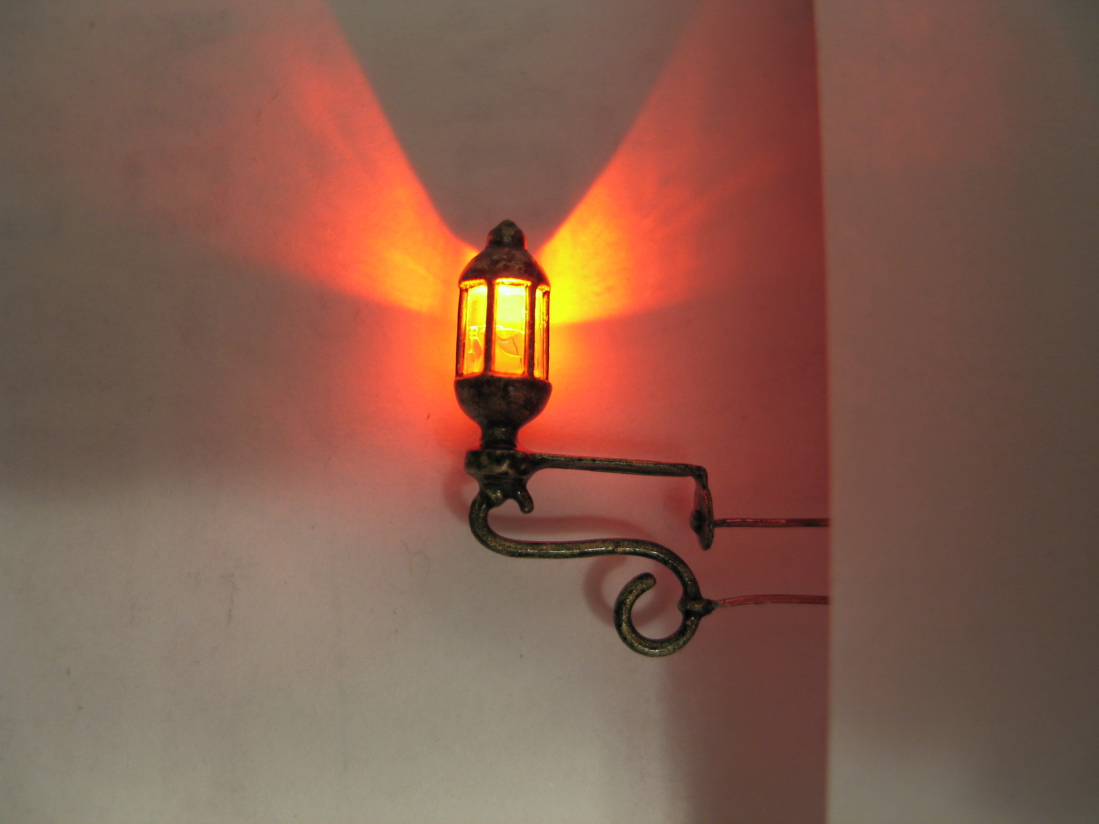

Классно смотрится.
Сувенир-ночник "Летучий Голландец" (1:100), Попытка творческой реализации известной модели от "Звезды"
Антон Хотеев написал:
Приветствую. Шикарный фонарь получился!

Сборка, часть 15 (кормовой фонарь)
После марсовых приступим к созданию самого главного корабельного фонаря – кормового. Здесь задача оказывается сложнее: кроме собственно колбы с обрамлением, требуется придумать некий в меру изящный кронштейн, служащий также и электропроводкой. То есть, необходимо одновременно обеспечить эстетику, прочность и взаимную электроизоляцию двух цепей. Что ж, попробуем…
Для начала используем всё те же материалы, что и в марсовых фонарях (бусины, бисер, тянутый литник), с тем лишь отличием, что светодиод на этот раз будет иметь диаметр 5мм. Главный фонарь должен быть покрупнее!
Теперь займёмся кронштейном. Для обеспечения прочности остановимся на относительно жёсткой треугольной конструкции. Верхнюю (горизонтальную) сторону треугольника вырежем из найденного в хламе кусочка листовой латуни. Эта верхняя планка также будет исполнять роль одного из электрических контактов. Второй проводник изолируем от первого при помощи нескольких пластиковых пайеток для вышивания.
Добавим также штырёк из медной проволоки для предстоящего подсоединения электропроводки, а также для закрепления фонаря на корме кораблика. (Само собой, все электропроводящие соединения выполняются при помощи паяльника!)
Далее переходим к нижней (наклонной) части кронштейна. Её постараемся фигурно выгнуть из толстой медной проволоки и также снабдим контактно-крепёжным штырьком:
Наконец, можно собрать фонарь на кронштейне целиком. Вместо кормы корабля временно воспользуемся импровизированной оправкой из картона…
Переходим к покраске. Как и в случае марсовых фонарей, наносим базовую бронзовую эмаль, а затем выполняем тонирование эмалевой смывкой тёмно-зелёных и чёрных оттенков.
Проверяем работоспособность…
… И монтируем наш светильник на модель “Летучего Голландца”:
Этот “последний штрих” завершает, наконец, запланированную для модели внутреннюю цепь электроосвещения!
