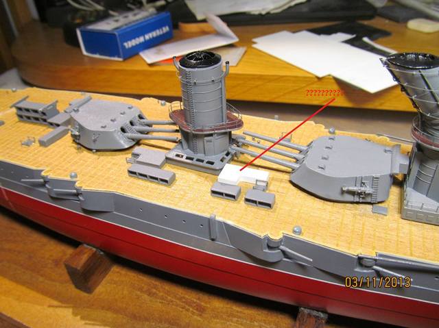

Адмирал  а  что  на  правом  борту  за квадраты  у якорного  клюза?  Просветите  пожалуйста.  И   не окрашенные?
с  уважением
navy пишет:
Если  честно  хотел  раскритиковать...  порылся  и  понял  что  не  смогу... Правы  Вы   ой  как правы.....
Правды ради должен сказать, что не я это заметил...... это мне "Звезда" подсказала.
navy пишет:
Есть такое дело.... и только по правому борту.
А вот насчёт того что они "неокрашенные", то тут можно и поспорить.
Единственное, что приходит в голову, это вспомнить наши "размышлизмы" по поводу трубочек на "Балтийцах" до модернизации, которые также располагались в районе якорных клюзов.

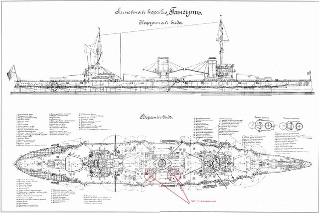

Да, а по проводке параванных цепей по палубе полубака, пришлось ориентироваться только на польские чертежи-картинки.
Взял что-то среднее между "Октябрьской революцией" и "Маратом", т.к. полностью воспроизвести то, что нарисовано, в 350-м масштабе, как мне показалось, при наличии таких цепочек, которые есть у меня в наличии, просто невозможно.
Вы смогли бы воспроизвести такие переплетения в 350-м масштабе???
