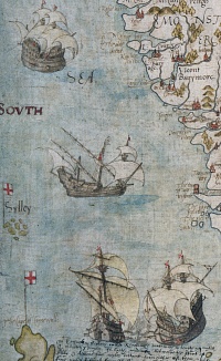

Приветствую, коллеги!
По ходу дела возник вопрос, -  имели ли эти корабли крышки портов?
Тут даже два вопроса. Форма портов и наличие крышек. Где-то читал, что на каракках 15 века были круглые порты и не было крышек.
Покопал старые изображения и их реставрации.
Везде прямоугольные порты с крышкам. Только одно изображение попалось с круглыми портами и без крышек.
И круглые орудийные порты без крышек
Каракки были достаточно разнообразны как по габаритам, таи по парусному и огневому вооружению. Маленькие торговцы, вообще, не имели пушек. В лучшем случае фальконеты.
Вот, кстати, познавательные материалы по караккам https://am-world.ru/chernye-korabli-u-ostrovov-pryanostej/ , https://karhu53.livejournal.com/30093725.html .
Изменено: Александр - 06.12.2022 16:32:28
Насколько можно быть уверенным, что первые три изображения - рисунки современников, а не более поздние (хотя и тоже старые)?
Возможно таковая необходимость появилась при установке на каракках пушек на нескольких палубах, - нижние ряды находились уже близко к воде и требовалось прикрывать их во время плавания. Поэтому даже при казенной зарядке орудий, их откатывали назад и закрывали порты?  unk()
Насколько это все применимо к кораблям Колумба - вопрос 8[[[  unk()
Никакой уверенности. Картинки в свое время "стянул" с ветки по караккам с форума верфи.
Хотя, сам я, для торговых каррак 15 века с несколькими бомбардами, склоняюсь к сведениям о круглых пушечных портах без крышек.
Но производитель дает крышки. Я понимаю что это не показатель. Могу и не ставить.
Приветствую! Я думаю, что это не принципиально. Если не ставить крышки, то тогда уже делать круглые порты)))
не нашел картинок раньше 16 го века... но ради антуража , можно показать крышки портов откр не вверх,а вбок :)))
тем более версия этого кита относительно правдоподобна...
у классических каррак , еще не было орудийных портов ниже откр.палубы... порты с крышками, это вроде как нововведение французов, с  конца15 го века....
