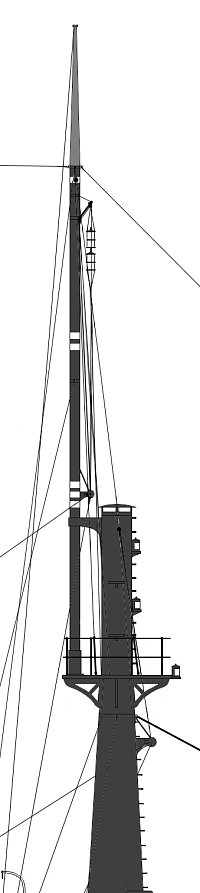

Интересный, на самом деле, вопрос по этим меткам. Для какой цели они наносились?
Это подробно обсуждалось в одной из Сказок Вадима Попова. vadim64
Можно поискать.
Хорошо, буду искать)
Проще обратиться к нему в личку.
как сообщал Kronma, марки нужны для поддержания дистанции между мателотами
Но цитата из миделя по ЛК Севастополям
Звучит довольно правдоподобно. Единственное, здесь расстояния другие будут) вряд ли стеньги были 15 метровой длины
Почему нет? На Бородино стеньги были по 18.5 метров
Ааааа, ну тогда да, вполне может быть и такое расстояние между марками
Расстояние между марками на всех кораблях 2-й эскадры было одинаковое. Марки наносились на фок- и грот-мачты (стеньги).
Рожественский приказом утвердил дистанцию между кораблями в строю, равную 2 кабельтовым. В соответствии с этой дистанцией и была нанесена разметка на мачтах. Расстояние до впереди идущего мателота определялось по маркам с помощью простейшего оптического прибора - призмы Белля (описание есть в Сетке). Если марки "не совмещались", значит расстояние превышало 2 кабельтова и следовал приказ "прибавить 5 оборотов", если наоборот, одна уезжала под другую, командовали "меньше ход".

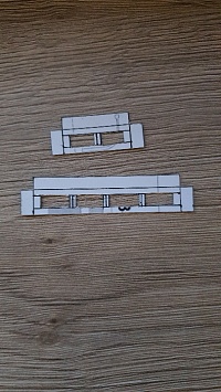

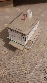

А пока вопрос: на Ослябе была радиорубка. И размещалась она между второй и третьей дымовыми трубами. На схеме из книги видно, что она стоит на палубе. На моих схемах, которыми здесь, в начале чтройки, любезно поделились, видно что радиорубка стоит на платформе между переходными мостиками. На моделях, с которых подсматриваю многие моменты, в том числе одна в 100 масштабе, этого элемента нет вообще.  Может кто знает и подскажет, как оно было в итоге на самом деле? (Модели в 100 масштабе я доверяю, качество исполнения и внимание к мелочам, и к поиску этих мелочей - на высоте. Но там нет этого момента с радиорубкой, совсем нет)
с уважением!
Эту радиобудку поставили в 1904г,в период подготовки к походу в составе  2-й ТОЭ. До этого ее на корабле не было.
Значит я правильно поступил и начал изготавливать ее.
Пока что заготовка, ее еще предстоит облагородить.

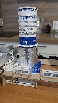

И вид надстроек броненосца после покраски и общий вид:
Сразу скажу, что будет работа над ошибками по крыльям носового мостика. Но об этом чуть позже.

Позвольте выразить свое мнение. Мне кажется зря Вы затеяли эту возню с заклепками. На некоторых деталях она действительно смотрится очень даже да. Но в том то и дело, что когда часть детали, например труба, сделана с клепкой, а половина  имеет ровную поверхность, то в сумме получается несуразно. В результате большой объем нудной, кропотливой работы,что называется коту под хвост. Лучше обратить эту энергию в аккуратность. В целом работа Ваша мне очень нравится, я с интересом за ней наблюдаю. К тому же иметь терпение исправлять косяки "творений" Громыка, само по себе уже заслуживает уважения. Но вот некоторые неаккуратно выполненные моменты, кривоватые резы или оставленные щели портят общую картину. Лучше обратить внимание на них.
Изменено: Александр Наливайский - 02.03.2023 17:43:51

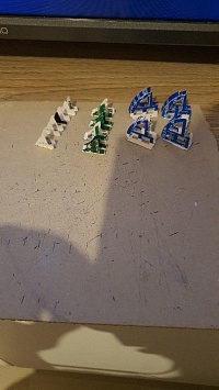

Я специально их (тросы) сделал светлыми, чтобы на модели был контраст. А то совсем черное пятно получается. Тут еще момент, что как бы не вышло хуже, т.к заново перетягивать их, в данный момент, нет никакого желания, а пропитывать краской идея еще хуже, т.к в местах прохода через кольца нить пропитана суперклеем, и будет проплешина. Вот как то так. Да и по большому счету цвет тросов сейчас не самая большая проблема (но принял к сведению). Сейчас много косяков по надстройкам устранять нужно будет, и придумать как сделать лопухи дефлекторов, 12 штук и все одинаковые...
Вряд ли радиорубка стояла на подобных "курьих ножках".
А чего тут придумывать, склеить из тех же выкроек, прошпаклевать и надфилями или наждачкой довести до нужной кондиции.
В том и дело, что нет никакой информации по ее конструкции. Возможно, она стояла на пиллерсах, как и переходные мостики. Тут еще надо подумать над этим вопросом. Пока что по ней мне очень мало, что известно.
Можно и из выкроек, но там такое страшилище получится...
Есть одна идея, немного долбанутая, но вполне имеет место быть. Хочу попробовать, и если все получится, то тут отчитаюсь.
В архивах наверняка чертеж  есть, а  так, чисто конструктивно можно предположить, что между  переходными мостиками поперек  положили бимсы, снизу подкрепленные пиллерсами, сверху на них поставили эту рубку.
