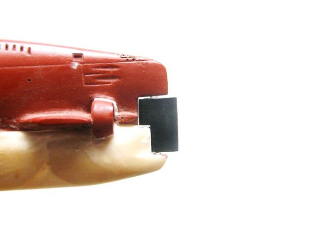

Теперь можно перейти к работе над кормой частью лодки. После установки контейнера ВАУ-6 днище его ушло немного ниже ОП (основной плоскости). Поэтому, в кормовой части 651Э проекта участок киля был переделан и также оказался ниже ОП.
Из трех полос пластика толщиной 1 мм каждый склеил балку киля.
Установил этот участок киля на цианокрилатный клей и сделал плавный переход в носовой и кормовой части балки киля.

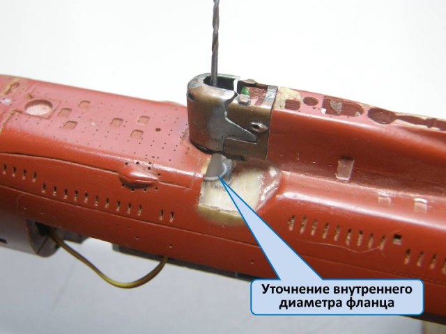

Продолжил работу над кормой лодки. Для общего собственного представления, представления уважаемых коллег и не только по имеемым данным сделал чертеж контейнера ВАУ-6.

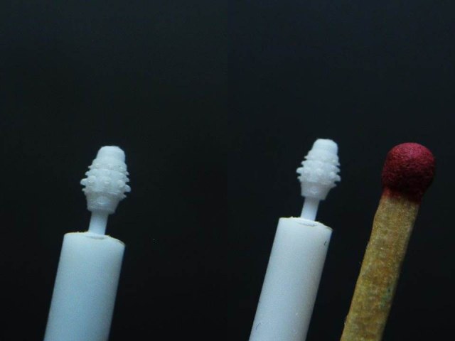

Из деревянной спицы Ø 9 мм по чертежу выточил контейнер ВАУ-6, оставив небольшой хвостик справа, заштрихованный карандашом, для удобства дальнейшей работы.
Вид сбоку
Вид сверху
Вид рядом с корпусом.

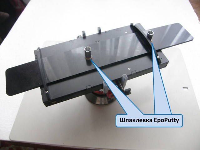

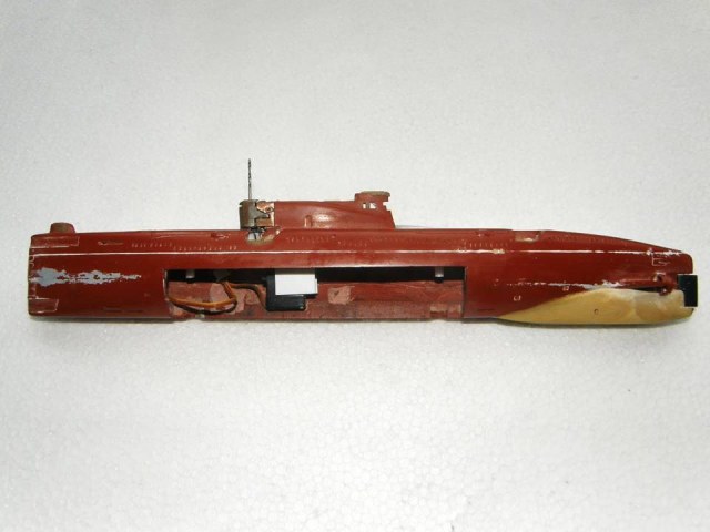

Опять продолжил работу над кормой лодки. Для дальнейшей работы необходимо установить контейнер ВАУ-6 на модель и вписать его в легкий корпус модели 651 проекта. В качестве модели использовал выточенный ранее из дерева контейнер ВАУ-6. Для изготовления формы использовал многоразовый материал MoldMaker-9000.
В качестве материала для отливки использовал двухкомпонентное эпоксидное средство EpoPutty.
Из MoldMaker-9000 сделал форму и вдавил туда часть деревянной модели.
После застывания формы заполнил ее EpoPutty с небольшим запасом. Так как пользуюсь этим средством первый раз необходимо было проверить его на обработку различным инструментом (надфиль, пилка и наждачная шкурка).
Отливку через сутки извлек из формы и обработал. Материал мне понравился при обработке по твердости напоминает обычный модельный пластик.
Приклеил отливки с обоих бортов модели цианокрилатным гелем, ну и конечно не обошлось без шпаклевки, так как расчеты не всегда совпадают с фактической формой легкого корпуса. Сильно зашлифовывать не стал, так как установленный контейнер ВАУ-6 теперь станет основой для формирования легкого корпуса.
С уважением…

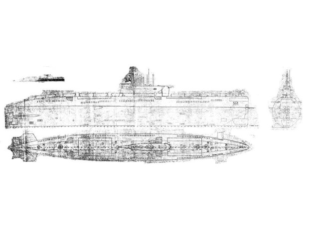

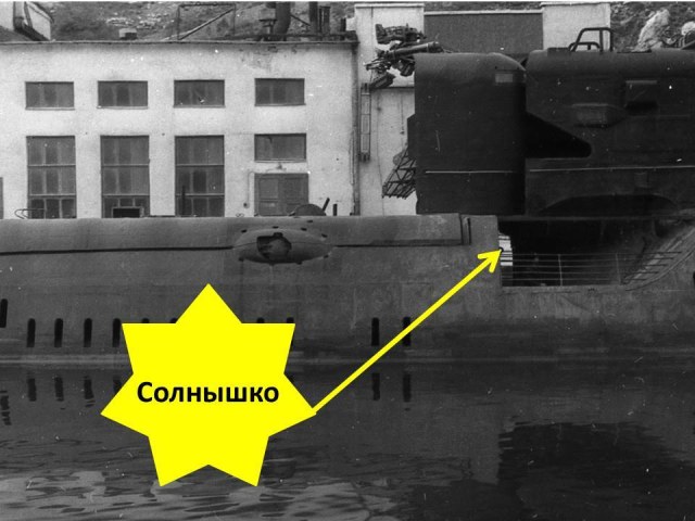

Если с видом шпигатных решеток все ясно, то теперь настало время окончательно определиться с расположением шпигатов и иных забортных отверстий. Судя по расположению шпигатов производитель изготовил модель по польским схемам.
Но я за основу для работы принял синьку К-156 - первого корпуса лодок 651 проекта, легко узнаваемую по обтекателю ГАС обнаружения гидроакустических сигналов МГ-13М «Свет-М» на носовой надстройке. Как показал анализ имеемых фотографий, особенно в доке, именно эта синька наиболее полно соответствует лодке 651 проекта, хотя этот факт почти удваивает количество шпигатных решеток, которые предстоит сделать.
Этой же синьке с точностью почти до миллиметра по шпигатам соответствуют две схемы 651 и 651Э проектов, сначала принятых, как выражаются некоторые, за «веселые картинки».
Схема 651 проекта.
Схема 651Э проекта.

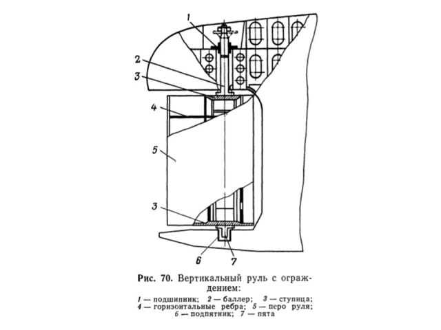

Единственное что смущало в схеме 651Э проекта это перо вертикального руля. У лодок 651 проекта вертикальный руль был полубалансирного типа с балансирной нижней частью, применяющийся на подводных лодка довольно часто. Здесь же (на схеме 651Э проекта) вертикальный руль полубалансирного типа с балансирной верхней частью - большая редкость. Но обнаруженые чертежи все поставили на свое место, на них также вертикальный руль полубалансирного типа с балансирной верхней частью. Что еще больше подтвердило достоверность схемы.
Борфрезами и надфилем срезал перья горизонтальных и вертикального руля, изменив вырез легкого корпуса под вертикальный руль полубалансирного типа с балансирной верхней частью, заодно и высверлил отверстия в мортирах под валы гребных винтов.

Снова продолжил работу над кормовой частью подводной лодки. На этот раз это кормовая рулевая группа. Высверлил отвертстия Ø 0,3 мм под баллер КГР (кормовых горизонтальный рулей).
Из пластика сделал КГР и закрепил их на баллере, сделанном из проволоки Ø 0,3 мм, донором выступила модель К-19.
Высверлил отверстия Ø 0,4 мм под баллер ВР (вертикального руля).
ВР склеил из двух половинок пластика толщиной 0,75 мм  и обточил надфилем и наждачной.
Надфилем подогнал КГР по размеру и из проволоки Ø 0,3 мм сделал защиту винтов и рулей от минрепов якорных мин (не указаны ни на одном из схем и чертежей) и сделал примерку, установив в отверстия на горизонтальных стабилизаторах и перьях КГР.
Защита имела клиновидную форму и крепилась короткой стороной клина к стабилизаторам.
С помощью китайской пасты придал защите винтов и рулей от минрепов якорных мин клиновидную форму.
Снова сделал примерку кормовой рулевой группе.

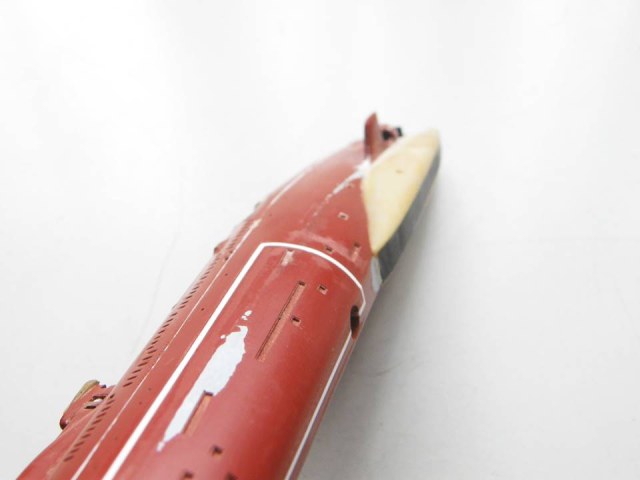

И снова продолжил работу над кормовой частью подводной лодки. Для дальнейшей работы выполнил ряд подготовительных действий.
Удалил обтекатели системы газоотвода дизелей надводного хода, сделанные производителем.
Снял фаску на легком корпусе в районе подзора кормы и передней кромки вертикального руля.
Также удалил имитацию решетки МГ-23 ГИСЗ (гидроакустической станции измерения скорости звука) «Береста» от производителя.
В программе INKSCAPE подготовил чертеж лекала в районе 132 шпангоута для изготовления легкого корпуса вокруг ВАУ-6
Из толстого (3 мм) картона с помощью лазерного гравера вырезал лекало.
Удалил нагар от лазерной резки и для большей прочности пропитал лекало клеем ПВА.
Из двухкомпонентного эпоксидного средства EpoPutty с помощью лекала вылепил легкий корпус вокруг контейнера  ВАУ-6 и поставил на просушку.

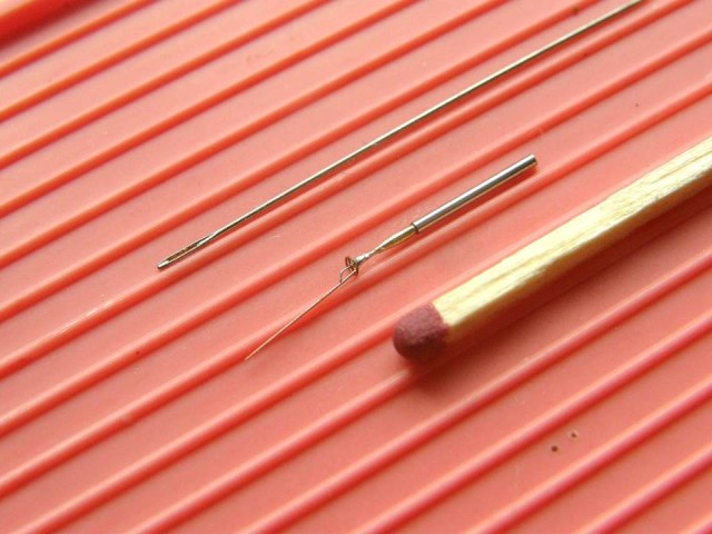

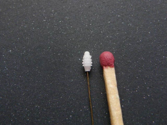

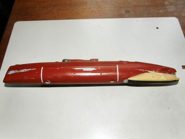

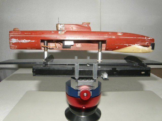

После небольшого перерыва продолжил работу над кормовой частью модели. С помощью супержидкой шпаклевки от MrHobby удалил неправильно сделанные производителем шпигатные решетки отливных кингстонов системы охлаждения дизелей. Уменьшил толщину стабилизаторов, сточив их на кромках до 1 мм. Сделал предварительную полировку и довел до необходимых размеров легкий корпус контейнера ВАУ-6.

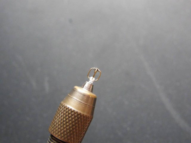

Далее из проволоки и медной фольги сделал устройство для центровки кольцевых насадок гребных винтов относительно линий гребных валов.
Используя устройство для центровки установил кольцевые насадки гребных винтов на штатные места и закрепил цианокрилатным клеем.

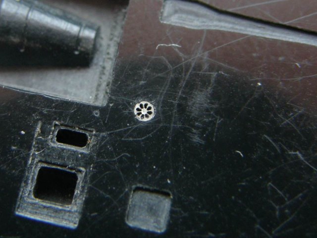

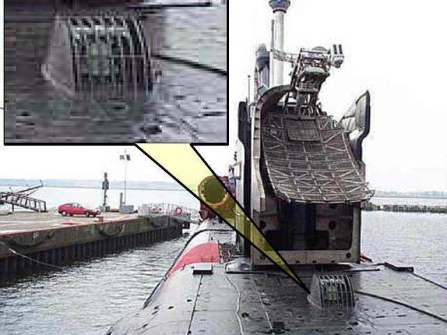

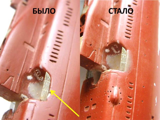

Пришло время разобраться с системой охлаждения ВАУ-6, вот выдержка из статьи в журнале «Судостроение» №3 за 2008 год:
«Для удобства монтажа и обс­луживания установка ВАУ-6 была скомпо­нована в виде двух блоков. Блок па­ропроизводящей установки (ППУ) располагался в кормовой части кон­тейнера. Монтаж блока ППУ, заг­рузка реактора рабочими каналами, монтаж блоков биологической за­щиты, разводка трубопроводов и ус­тановка арматуры проводились вне контейнера, после чего весь соб­ранный блок вдвигался в кормовую часть контейнера и приваривался к фундаменту контейнера.
Блок турбогенераторной уста­новки (ТГУ) устанавливался на амор­тизаторах в средней части отсека. Расстояние между блоком ППУ и бло­ком ТГУ составляло 700 мм, что обес­печивало доступ к передней стенке ППУ для осмотра расположенного на ней оборудования. Кроме бло­ков ППУ и ТГУ в IX отсеке распола­гались трубопроводы пара, воды, за­бортной воды для прокачки конден­сатора, оборудование систем вакуумирования, автономной венти­ляции, дренажа, освещения отсека.
Биологическая защита включала свинцовые пластины, размещенные на прочном корпусе контейнера, над блоком ППУ и на стрингере между корпусами контейнера и ПЛ, а также заливку из бетона под фундаментом ППУ и бетонные блоки, расположен­ные по бокам блока ППУ.
Из-за малогабаритности отсе­ка в принятой одноконтурной уста­новке с реактором кипящего типа, работающим по прямому циклу, пар из реактора после сепарации пода­вался прямо в турбину. При этом в замкнутом объеме реактора осуще­ствлялась естественная циркуляция теплоносителя. Давление пара сос­тавляло 30—35 кгс/см2, что обеспе­чивало устойчивую работу.
Реактор ТВП-4 имел тепловую мощность 5 МВт. Малогабаритный турбогенератор М6, разработан­ный и поставленный Калужским тур­бинным заводом, предс­тавлял собой одновальный агрегат, состоявший из двухступенчатой тур­бины и трехфазного генератора пе­ременного тока частотой 400 Гц и мощностью 600 кВт. На валу турби­ны устанавливался также двухсту­пенчатый центробежный питатель­ный насос. Частота вращения рото­ра — 8000 об/мин.
Полная герметичность турбо­генератора достигалась за счет при­менения: единой опорно-роторной системы турбины-электрогенератора-насоса; гидростатических под­шипников, охлаждаемых питатель­ной водой; бесконтактного возбуди­теля, встроенного в ротор.
Герметичный контейнер за счет применения автономной системы вентиляции, компрессоров системы вакуумирования, полностью свар­ного 1-го контура обеспечивал нор­мальную радиационную обстановку в отсеках ПЛ. Биологическая защи­та обеспечила малую следность ко­рабля, отвечающую требованиям, предъявленным к ПЛ.»
Кроме того, необычно была реализована система охлаждения конденсатора ТГ - один приемный кингстон с круглой решеткой располагался с левого борта контейнера и один отливной кингстон с круглой решеткой располагался с правого борта.
По технологии, изложенной в сказке «Большая дизельная подводная лодка Б-156 проекта 641» (ссылка) изготовил две круглые решетки с внешним Ø 1,3 мм и внутренним Ø 1,1 мм.

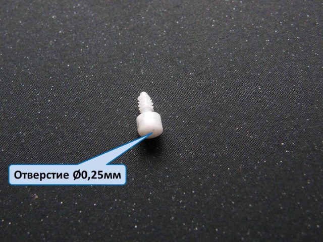

Высверлил отверстие в легком корпусе ВАУ-6 Ø 1,1 мм и глубиной 1 мм, затем на глубину 0,2 мм раззенковал его сверлом Ø 1,3 мм.
Сделал примерку решетки приемного кингстона с левого борта.
После этого - примерку решетки отливного кингстона с правого борта.

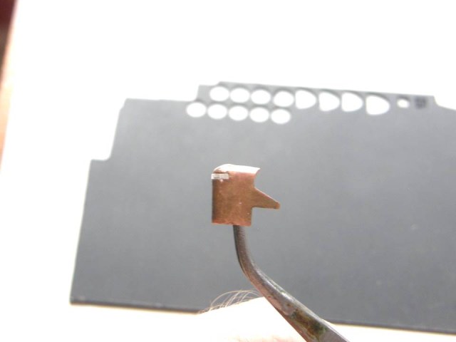

Теперь настало время винтов. Лодки 651 и 651Э проекта имели шестилопастной винт.
За основу взял конструкцию винта модели лодки 641 проекта от МикроМир, состоящую из двух трехлопастных частей.
В программе ArtCam сделал трехмерный чертеж трехлопастной части в векторном виде.
Задал программу для лазерного станка и на медной фольге толщиной 0,1 мм, покрытой черным матовым оракалом, прожег тем же лазером трехлопастные части.
Острой иглой и пинцетом снял излишки оракала, тем же оракалом заклеил тыльную сторону медной заготовки и получил заготовку для фототравления.
Способом электрохимического травления меди, как самого точного, вытравил лишнюю медь до появления черного оракала, приклеенного с тыльной стороны.
Снял оракал с верхней части лопастей.
Затем снял оракал с лицевой и тыльной части заготовки.
На выходе получил комплект из двух заготовок для шестилопастного винта.

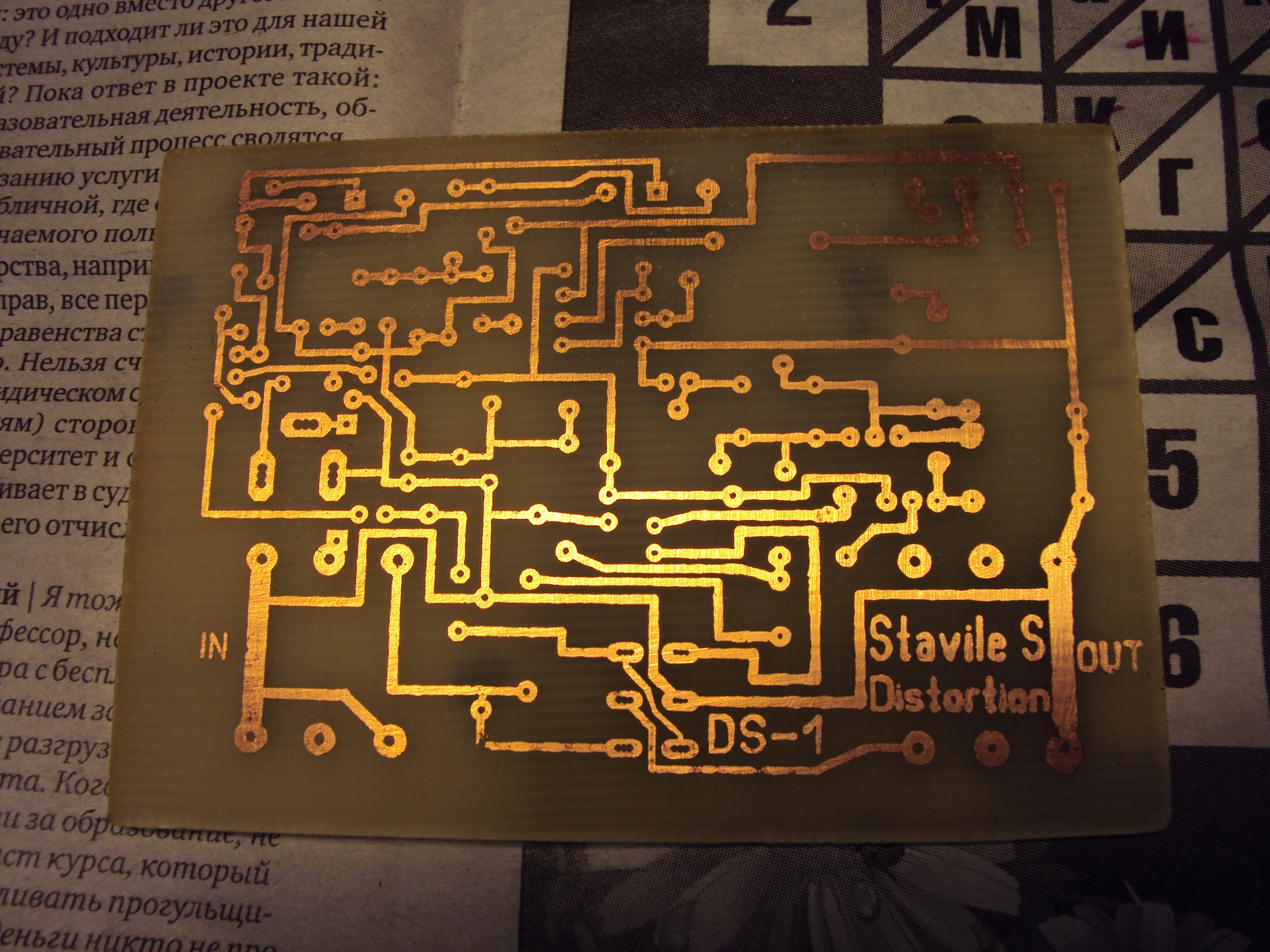

@Александр Олегович,Молодцы! Хотя для электромеханического травления края получились рванные,но дальше будет лучше,надо просто чаще практиковаться. К тому же надфиля никто не отменял    Тут ведь как с музыкальным инструментом,будешь на нём чаще играть-он будет всё чаще тебя радовать.Здорово!!!
С Уважением, Сергей.

Спасибо, Сергей, обязательно воспользуюсь Вашим советом, поскольку перед Вами -заготовка. Только обрабатывать буду не надфилем (толщина заготовки 0,1 мм), а специальным резиновым бором, для этого и форма заготовки так сделана. Вот только это электрохимическое (гальваническое) а не электромеханическое травление. Если такое есть расскажите о нем. И еще, как специалист с радиоэлектронным образованием, объясните мне – почему электрохимическое травление точнее химического?

09.11.2018, 17:05 ред. 09.11.2018, 17:07
Дико извиняюсь за грубую ошибку, конечно же электрохимическое.
И я не специалист, высшего образования у меня нет, только техникум  .
Почему оно лучше?В свое время проводили опыты, делали платы разными способами. Химическое травление, неравномерно травит плату. Много факторов влияет,например плохо обезжирил, раствор сам по себе остывает. Думаю Вам хорошо известно,что делают в таких случаях,приходится либо доставать готовую часть платы, а остальное утапливать в растворе. Либо в том месте,где плохо травится нужно помешивать раствор, таким образом ускорять процесс. Электрохимическим способом таких проблем у меня не было, но почему то полюбил больше именно химический. Первый мой усилитель заработал с первого раза(простой на 10w), а вот гитарные примочки заработали далеко не сразу. Если не соврать,раза с 10 го наверное. К 10му разу у меня уже были очень хорошие дорожки,нигде не приходилось допаивать проволоку,все прозванивалось "на ура". Тогда то я и штамповал платы одну за другой и собирал усилители,блоки питания,мультивибраторы и прочие устройства. Прошло много времени и я попробовал вытравить себе палубу для 667го проекта,и вспомнил,что нужно этим заниматься чаще, что бы снова набить руку,чего Вам и пожелал.
Про травление мы с Вами уже вели беседу по скайпу, не имею возможности в данный момент этим заниматься. Я это делал методом ЛУТ(Лазерно утюжная технология). Лазерного принтера у меня тут нет, помещения для таких работ на съемной квартире к сожалению тоже нет. Вы ведь прекрасно понимаете,что точного трафарета лопастей нигде нет,что нужно изготовить несколько разных образцов. А для этого нужно постоянно будет изменять его и тут же печатать. Как появится возможность,я обязательно этим займусь. У меня много идей для создания деталей из фототравления. Всему своё время.
Всё что осталось из архивов. Всё это до сих пор работает.

Сергей, свой первый детекторный приемник я спаял в 1972 году, а фототравлением занимаюсь с 1973 года. Вот пришло время возродить старое, конечно, все на флоте достигается тренировками. Об электрохимическом способе травления Вы писали все правильно. Если для обычных схем ширина дорожки (в среднем) составляла 1-2 мм, то для винтов и другого травления пришлось проработать методику с точностью на десятые доли миллиметра (в крестовине между лопастями ширина должна быть 0,15 - 0,2 мм. Вот для этого и был применен способ электрохимического (гальванического) травления. Делаю это с помощью лабораторного блока питания. Который имеет режимы «Постоянного тока» и «Постоянного напряжения».
С его помощью хорошо контролировать процесс фототравления, поскольку электролит не прозрачен и имеет темный цвет, а постоянно вытаскивать из него заготовку неудобно. Кроме того, электрохимический способ позволяет значительно сократить время процесса, медь 0,1 мм (обычно в электронике применяется толщина фольга 0,36 или 0,18 мм) травится за 20 минут. Устанавливаю постоянное напряжение 5В и в начале процесса ток имеет величину 0,06А. В ходе травления ток постепенно падает и с достижением 0,01А вытаскиваю заготовку для осмотра, после этого жду падения тока практически до 0А и извлекаю заготовку. Это о травлении для электроники.
 В настоящее время практически все модельное травление делается гравировкой, она же стала использоваться и для изготовления электронных плат. Этот способ тоже рассматривался и для изготовления винтов. Выкладываю снимок гравировки винтов фрезой 0,1 мм, но при вращении фрезы тонкая фольга сминается и рвется. Чтобы этого не случилось, фрезу заглубляю на 0,05 мм, благо станок позволяет работать с точностью 0,001 мм. Придет фольга 0,2 мм – попробую.
Ну а чтобы не тянуть с винтами, пустил процесс в серию и сделал электрохимическим способом заготовки для остальных винтов с запасом. На первых снимках не смыл ацетоном осадок от электролита с торцевой поверхности заготовки.

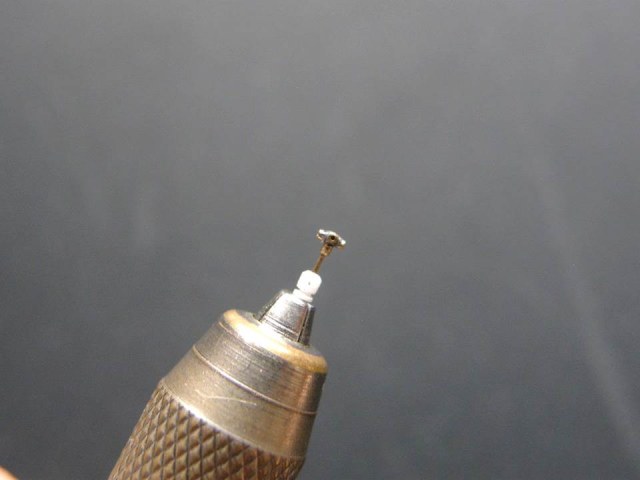

Александр Олегович Александр Олегович
На сайте с 09.09.2015
10     1247

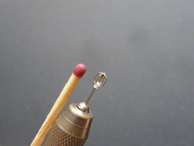

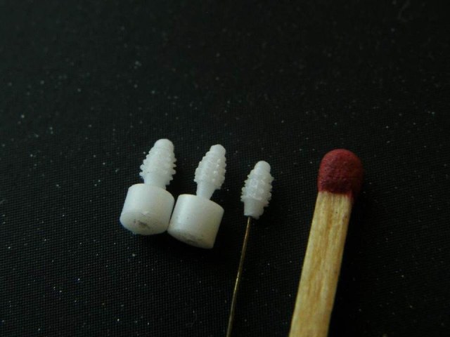

Спаяный винт вымочил в течение 5 часов в ацетоне для удаления шлака от пайки и обезжирил в 5% растворе серной кислоты. Затем покрыл гальванической медью в электролите матового меднения в течении 1 часа.
На винте получил слой меди в 0,1 мм, при этом решалось две задачи:
- укрепление всей конструкции за счет увеличения толщины меди, после чего винт уже смело можно обрабатывать наждачкой и надфилем;
- «закрашивание» тонким слоем меди серебристых следов пайки от китайской паяльной пасты, которая очень хорошо покрывается гальванической медью.
Заготовку обработал впоследствии надфилем.
Для полировки и придания блеска с золотистым оттенком подвергнул винт электрохимической полировке в ортофосфорной кислоте в течении 10 минут, при этом удаляется слой меди в 0,05 мм. Кислоту приобретал в магазине радиоэлектроники «Чип и Дип». Кислота, приобретенная в других магазинах того же Госта подобного эффекта не давала.
В итоге получил винт с блеском. Винт не теряет блеска со временем, так как при электрохимической полировке еще и покрывается тонкой окисной пленкой и не требует покрытия лаком.
С уважением…
10     1247
18.09.2019, 04:47 ред. 18.09.2019, 04:49
 Аналогичным образом спаял винт левого вращения и покрыл гальванической медью в электролите матового меднения. Уменьшением тока при гальванизации на 0,01А добился более ровного покрытия медью по сравнению с винтом правого вращения (дендритов почти не было и меньше пришлось работать надфилем).
Провел электрохимическую полировку в ортофосфорной кислоте.
На выходе получил два винта (правого и левого) вращения.
Для сравнения выложил винт предлагаемый производителем в наборе (Полярный Медведь).
С уважением…
