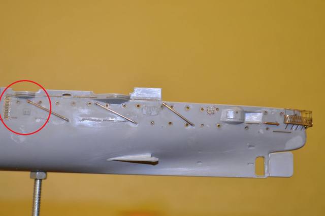

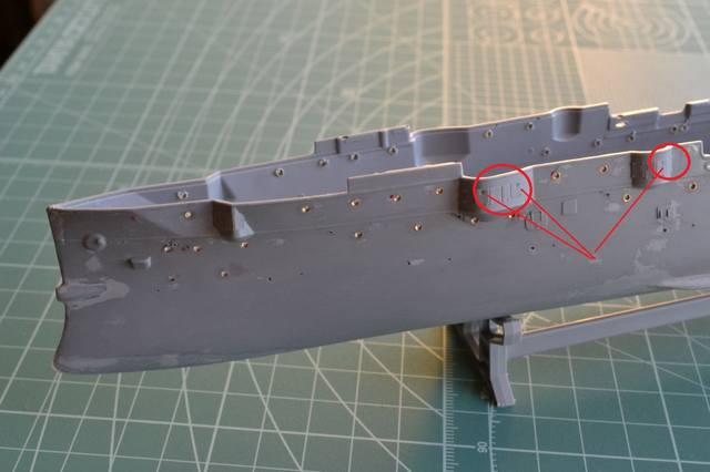

Добрый вечер! Ну что ж - я говорил что у меня крайне неспешная стройка? Вот очередное тому доказательство. Крутил-вертел я в воскресенье корпус корабля и никак не наконец-то понял что меня в нем смущает - напортачил с нижним креплением выстрелов. На фото ниже проведенная "работа над ошибками" (с) и одна из оригинальных фото иллюстрирующих "косяк" и сподвигнувшая меня на переделку. Также приведены фото "до" (с колечком) и "после" (со штырьком):
С уважением, Дмитрий.
прошу  добро  на  борт....    Кольца  на  выстрелах Аккуратные  тут  спору   нет...  А  вот  само  решение  меня  не впечатлило...
с уважением
Да, неплохо, но там же внизу не кольца совсем, там 2-х членный шарнир...
визуально это что-то вроде "стержень приклеенный к стержню под 90°".
С уважением, Владимир.
navy пишет:
Владимир Якунчиков пишет:
Благодарю вас за высказанные замечания и проявленное неравнодушие к стройке! Признаю, "табуретки" совершенно заслужены. Первоначальный вариант перестал мне нравиться еще в процессе - что-то свербило внутри, но я не мог понять что именно. Разобрался я в этом поздно, уже после приклейки всех выстрелов (подробнее в посте №233). Далее я попытался решить вопрос что называется малой кровью, что мне в очередной раз и "аукнулось" переделом...
Что ж, сам виноват - лентяем оказался.  :)  Сегодня постараюсь решить данный вопрос по уму и с расстановкой. Уже даже есть задумка каким именно образом.
прошу  добро  на  борт...   Дмитрий  как  тут  быть  равнодушным  если  у  самого  лежит  и  ждет  своей  очереди.  Успеха.
с  уважением
Мои наполеоновские планы по быстрой и безболезненной переделке накрылись медным тазом. От корпуса отломаны абсолютно все выстрелы. Очередные 22 5кубовых "донора" выстроились в очередь перед бор-машинкой для изготовления выстрелов. Все будет изготовлено заново, но это уже планы на завтра.
Печальный итог первого захода - потеря 3 элементов травления (не иллюминаторы - они "прилачены" благодаря мудрому совету Алексея намертво).
Но ничего, всех победим. Врагу не сдается наш гордый Варяг!
