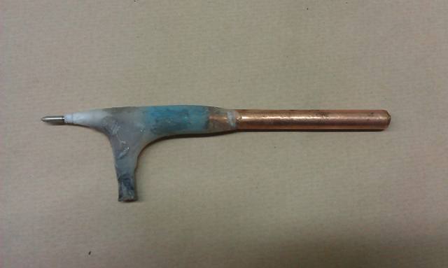

Прошу  добро  на  борт...  Уважаемая  Диана Фокси-Леди приношу  свои  извинения  что  не  выполнил  вчера  свои  обещания... И  так  имеем   использование  баллончик  от  грунтовки  автомобильной (  от  Тамии тоже  подойдет  впрочем  как  и  любой  от  краски)  Впаиваем  трубку.  Через  нее  заливаем  краску  и  растворитель,  взбалтываем так  как  шарик  что  есть  в  баллончике  мы  оставляем...   После  работы  не  забываем  промывать ....   При помощи  двух  хомутов  (  авто магазине  стоят  копейки)  и  обрезка  шланга    крепим  сосок  от  без камерки (авто  магазин,  шинмонтаж).   При  помощи  Ручного  насоса  накачиваем  воздух  и  красим....  Это  изделие  уже  прошло  не  один  цикл  покрасочных  работ  в  гараже.   Так что  красить  можно  и  модели,  но  расход краски  очень  большой  и  это  минус...  Плюс в  том  что  нужный  колер  мы   делаем  сами  и  красим...  и  не  убиваем  время на  поиски....  Так  же  через  него  можно  наносить  и  лак....
с  уважением
А  вот  фотографии  из  них  понятно  как  можно за  час  сделать  простейший  распылитель  для  покраски  моделей. На  все  про  все  ушло  времени  40  минут,  но  нужен  приток  воздуха,  камера  от  Авто подойдет,  но  на  долго  не  хватит....
и  проба пера  72  масштаб  пантера  от  Звезды
так  что  при  желании  и  минимумом  затрат  проблемы  с  покраской  можно  решить...
