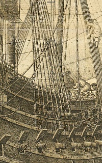

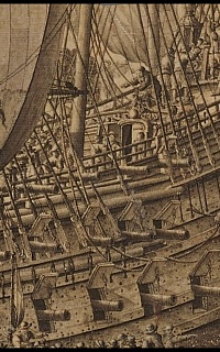

VASA - шведский королевский корабль, Revell 1/150 пластик, Постройка модели известного шведского "утопленника" Vasa из кита Revell
 Вот ,к примеру, как в понимании Вельде старшего смотрятся вант юферсы, согласитесь ,это не то, что мы видим на реконструкции такелажа Вазы?
думаю у него были резоны их изображать именно так, а не не как буд то бы там ещё и коренной бензель есть... тогда ещё попутный вопрос, а это здесь круглые ли юферсы? Батавия заимела их круглыми, а может там дожны ещё быть ,пусть не треугольные, но какие то каплевидные по форме ещё?
Кстати, обратите внимание на толщину выбленок, это похоже самые тонкие из снастей на всём рисунке, а то переодически коллеги запуляют выбленки толщиной чуть ли не в половину вант!:)))
и форму- кнсирукцию звеньев вант - путенсов..

Может там ,на реставрированном такелаже Вазы, толщина стоячего такелажа не в масштаб? Какие то слишком маленькие юферсы? В сравнении с толщиной вант? Использовали раскладки Андерсона , и того, пролетели? ... шутка конечно...
Если серьезно, я заметил что Ван де Вельде рисует обвязку верхних юферсов всегда очень плотно, так плотно , что слабо верится в наличие там коренного бензеля...и объемного , визуально, узла здесь... но это конечно изображение ,пусть и очень детальное... короче - очередное белое пятно...
А какие то космические расстояния между вант юферсами на части отреставрированного такелажа Вазы ? ... на картинках с судами 17го века, и Ван де Вельде старшего в том числе - - это мах 2-3 диаметра юферса... хм...
