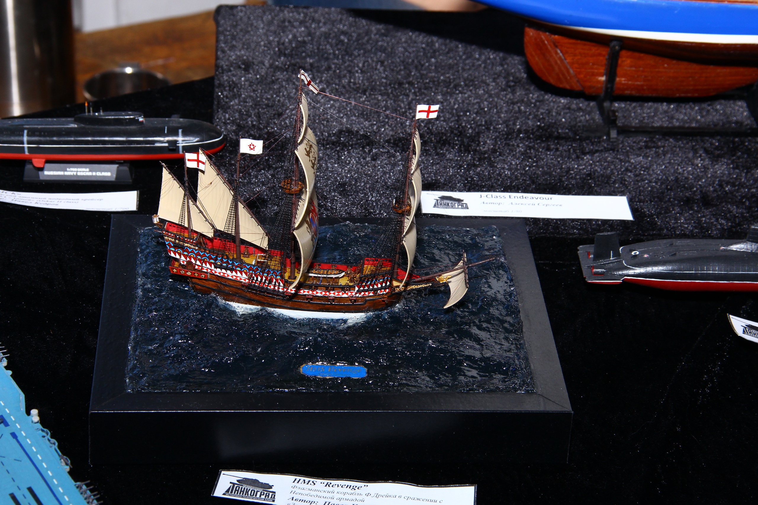

Фотографии модели с выставки, что то сегодня глючит сайт и не дает поставить фото приходится делать ссылки
http://images.vfl.ru/ii/1545294118/96b51868/24666227.jpg
http://images.vfl.ru/ii/1545294220/09ac7cbc/24666233.jpg
волосня из ниток на верхнем фото - ужос( море - супер! модель тоже, в общем, если не приближать нитки) и парусам не достает ажурности вакушных, к сожалению.

Korvet написал:
Классно получилось!
по ниткам - да...прокол,что махрятся...а почему не использовал нормальные, без махры? тот же гутерманн,серии tera,прекрасные нитки ,разных диаметров, и никакой махристрсти...и красятся хорошо...
Кирилл Шабанов написал:
Классно получилось!
Спасибо! Согласен с нитками дал промашку, нужно было промазать ПВА. Когда брал эти нитки в руки намека на махру даже не было. Нитки Гутермана как то в наших магазинах  мне не попадались. В целом при живом просмотре не так бросается в глаза.
Очень симпатично, хотя и махрится.
Я хотел попробовать паруса сделать из бумаги с пропиткой ПВА (по шаблонам из пластиковых парусов), а стоячий такелаж как я делал с военными кораблями - из стального пружинного прутка 0.1, 0.15 и 0.2 мм. Бегучий - либо гутерман, либо тянутый литник, либо проволока (мельхиор, тоже 0.1-0.5 с шагом 0.05 у меня лежит)
