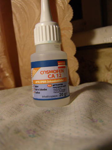

У меня вопрос к "Береговым Братям", строившим деревянные модели - чем лучше всего клеить фальшборт к форштевню и транцу???
Я пока рассматриваю три варианта:
- ПВА (он же "Момент-Столяр". Он вроде идеально подходит для дерева. Смущает то, что поверхность приклеиваемой поверхности (кромки фальшборта) всего миллиметр... А мой "бзык" - соединять "насмерть"...
- "Супермомент-гель". Не пользовал, но согласно аннотации у меня есть 10 секунд на подгонку поверхностей. Смущает отсутствие опыта работы с ним и незнание того, пасколько "прочно" он клеит дерево...
- Обычный "Момент". Его знаю. Дерево он склеит. Но он при высыхании все равно остается "пластичным"....
Много слышал про "Космофен", но в жизни его не встречал...

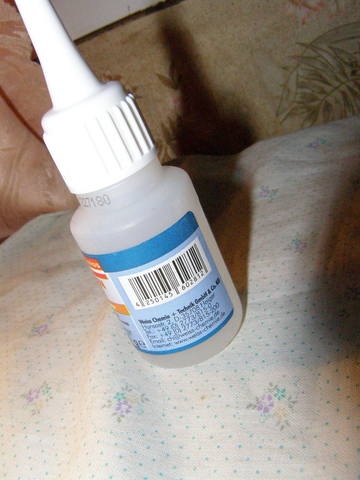

Серега  может  поможет  в  поисках....  постельный  режим  продолжается...  но  мысленно  я  с  Вами  Капитаны..  всех  Вам  благ!
с  уважением
Капитан Navy - СПАСИБО!!!
Почитал о нем в инете... Получается этот клей практически - "Супермомент"... Да, еще нигде не вычитал о том, как он себя ведет при склейке дерева... В основном речь идет о пластике и железе...
Изменено: Сергей Шевченко - 06.01.2013 00:20:14
У  нас  во всех  строй   и   хоз  магазинах.   Наносишь  тонкий  слой  на  одну  поверхность....  Я   каплями  по  всему  месту  склейки  быстро  размазываю  в одном  направлении  обычным  старым  лезвием и  накладываю,  сжимаю  держу  несколько  секунд. Через  15-20 минут  делаю  с  деревом  все  что  угодно.  С  пластиком  через  минуту.  Но  с  деревом  труднее..  если  что  попробуй  на  линейках.
успеха.  У  нас  цена  за  20 млг.  тот  что  на  фото  75-90  рублей.
с  уважением
P.s.  все  гонят от  экрана  в постель  до  встречи......
Серега  вспомни  Жемчужину  и  Королеву  Анну......  Они  из  линеек.....  склеены  им......
navy пишет:
Через15-20 минут делаю с деревом все что угодно.
Гм.... Поэксперементирую ка я с этими "суперклеями"....
