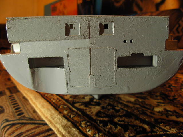

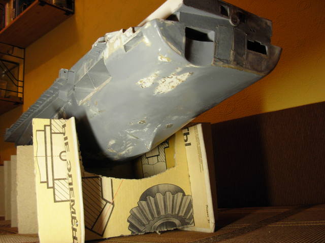

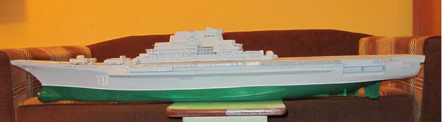

Так я еще в самом начале писал, что длина моего корабля - 1.3м)
Вот. Для сравнения под рукой оказался только коробок спичек:
Прошу меня извинить за мою невнимательность.
Та модель всего 1,07 м.
Да, действительно, гигант!
С кем не бывает.) Так что будем первыми "большими"...
Спичечных коробков маловато! Один где то затерялся, не найду!

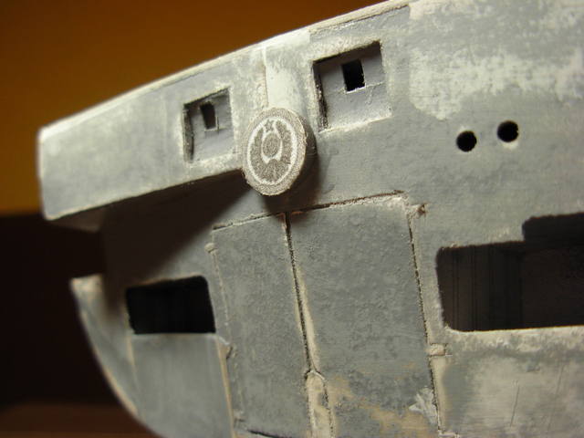

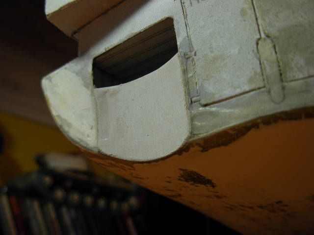

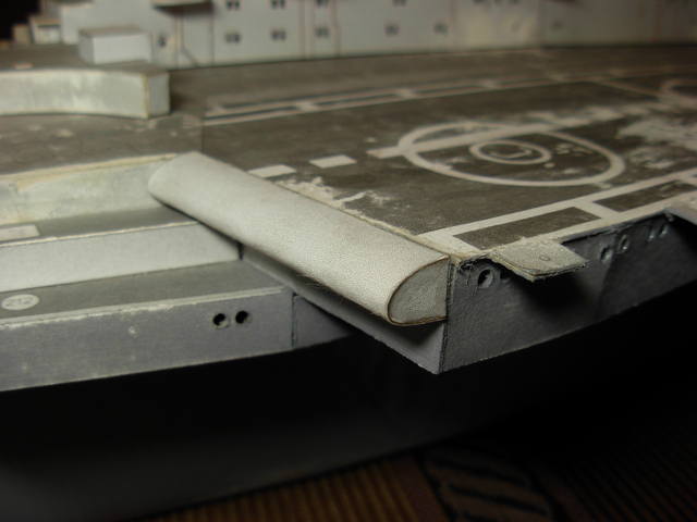

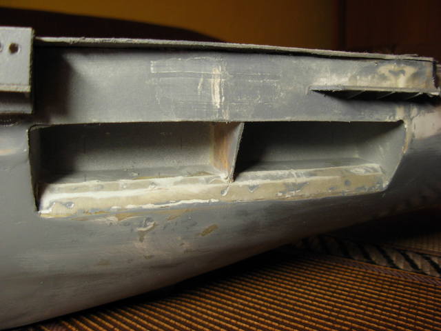

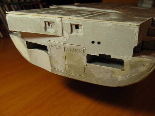

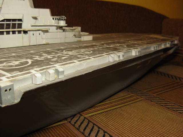

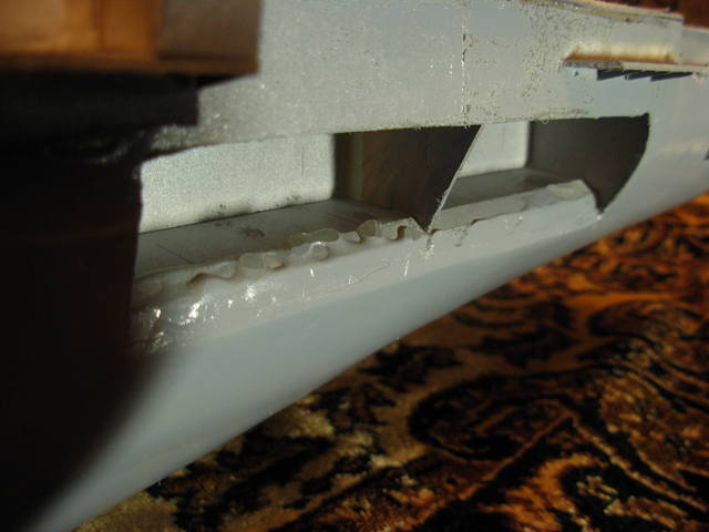

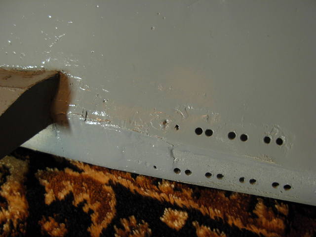

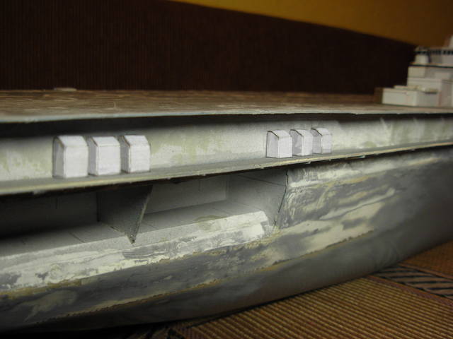

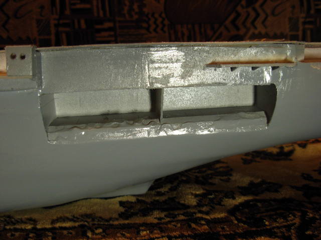

Бортовые "балкончики" (видимо, под спасательные надувные шлюпки), продолжение:
Завидую тем, кто работает в крупных масштабах.
Геморроя, конечно же, больше, но зато какая деталировочка!
Эх, еще бы передать эту деталировочку всю..)
Это только в масштабе 1:1.

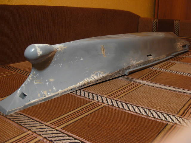

Первым делом, в очередной раз взглянув на корпус, еще разок прошпаклевал его и обточил. Фото не стану выкладывать.
Далее, как с конвеера, вышли 20 одинаковых деталек бортовых "балкончиков", их фото выложу, когда основательно приступлю к обустройке корабля.

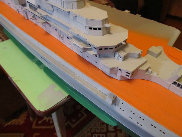

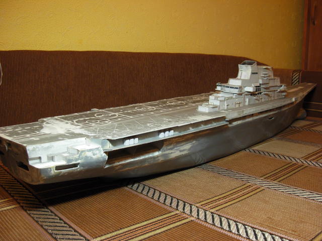

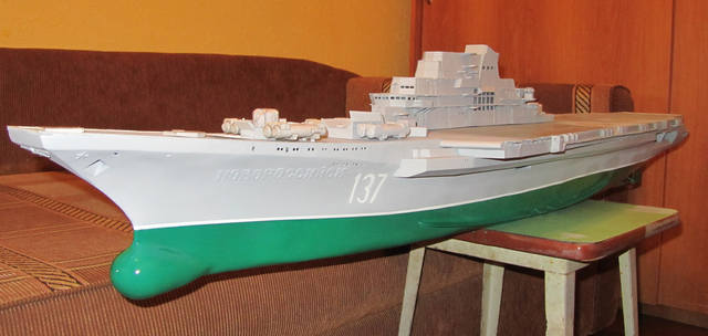

Ну и самое главное - склеил основную надстройку. Мучался с ней довольно-таки долго, особенно с решетками вентиляции: они никак не хотели получаться, в связи с чем пришлось вытягивать из проволоки. Получилось вполне прилично. Итак, всё по очереди:

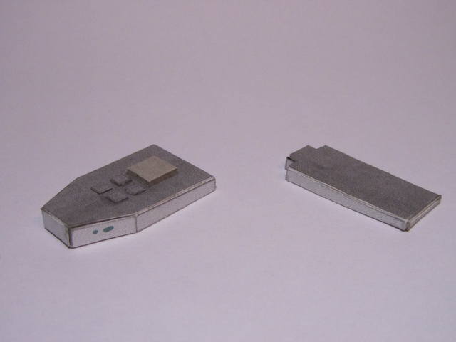

1. Режу, стругаю и натягиваю детали надстройки (местами, увы, кривовато, но исправимо)
2. Собственно, собираю все воедино, местами шпаклюю. Разумеется, это не конечный вариант, доработок уйма, так как даже основные детали не все на месте
На этом пока все. И еще: если у кого найдутся фотографии надстройки, прошу поделиться, а то именно "Новороссийска" мало, а вот "Минска" - много, но они существенно отличаются.
Ай, да решёточки!!! Ай, да загляденье!!!
Да и вся рубка выглядит отлично.
Я уже мысленно представил, каковы же будут обещанные балкончики.

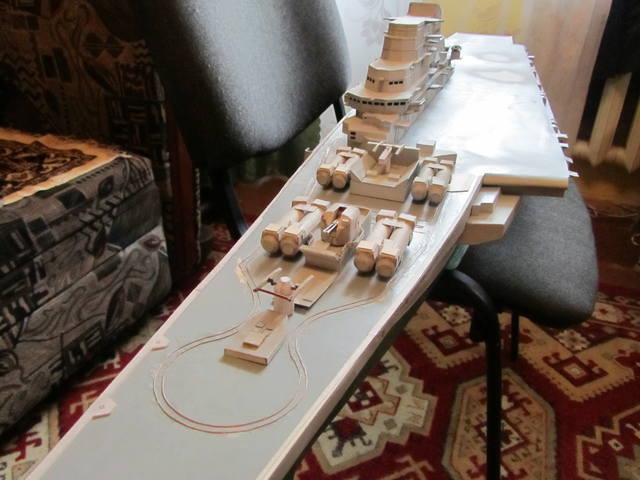

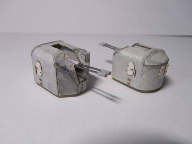

Прежде чем обвешивать надстройку мелочевкой, решил покончить с основными деталями. Слепил основы под орудия:
Ну и небольшая примерочка...
Круто выглядит.
Круто - это не то слово!
Я уже представляю как это будет выглядеть в окончательном виде.....

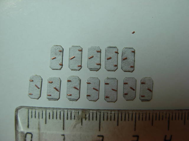

Свежие вести с цехов судоверфи! Подошла новенькая партия дверок. ("Торекс нервно курит в сторонке: 2 РПК Вихрь, 4 76-мм артустановки АК-726, 2х12 РБУ-6000, 8х6 30-мм артустановок АК, 36 самолетов и вертолетов Як-38 и Ка-252 и многое другое надежно обеспечит защиту вашей квартиры и прилигающей территории" из переписки)
Немного кривоваты, но всё же:
Медленно, но верно дело продвигается вперед.
