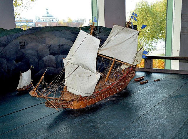

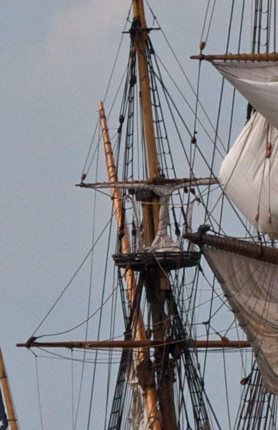

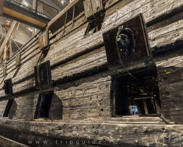

Поскольку сейчас занимаюсь мачтами, то освежил в памяти материалы "классиков" и посмотрел фото Васы.
По Хоккелю так
Поскольку Васу строили частично голландцы, то вполне понятно, что эзельгорф не кирпичом, а скругленной по верху формы.
Но фалы рея идут не по-голландски, через эзельгорф, а по-английски через шкивы в чиксах под сайлингами.
Это видно и на фото самой Васы в музее.
Гибрид школ или фантазия реставраторов?

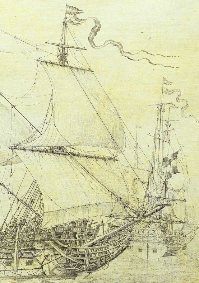

Тоже всегда задумывался: а зачем тогда этот голландский эзельгофт нужен, если его конструкция как раз и разработана под проводку фалов рея, если его характерная форма "ослиной головы" и выдающиеся "плечи", это как раз оптимальный тракт для ручьёв фала?
Ставили бы упрощенный.
Ручьи исчезли довольно поздно, это и у Монфельда, и у Марквардта говорилось.
Вот, Костик накидывал на картинку привязку к годам:
да и одна из картинок про Васу так же показывает вариант с ручьём (поз. 183):

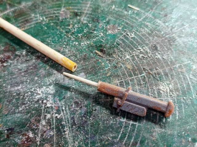

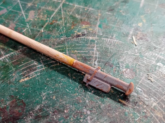

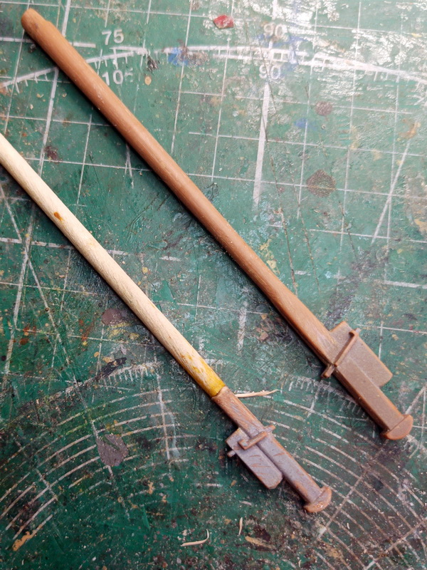

Поработал с мачтами. Все-таки сделал чиксы, как на Васе в музее.
Сделал зазоры между деревьями мачт и шпорами стеньг для вант.
Мачты собрал и покрыл акриловой базой. Далее тонировка маслом.

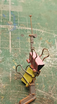

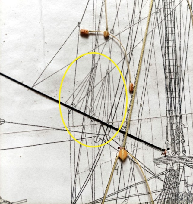

Поработал со снастями бушприта.
Распечатал, подогнав масштаб, фрагмент музейных чертежей и наклеил на картон.
Потом сверху закрепил бушприт. Так будет проще делать анапути.

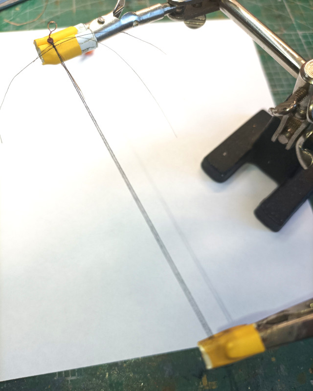

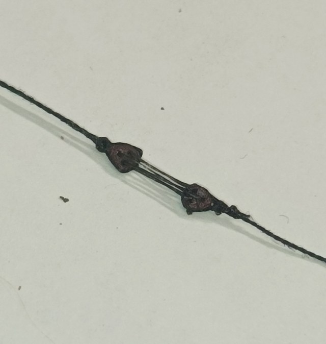

Приветствую, коллеги!
Продолжаю работу. Правда, жаркие летние деньки не способствуют активному строительству.

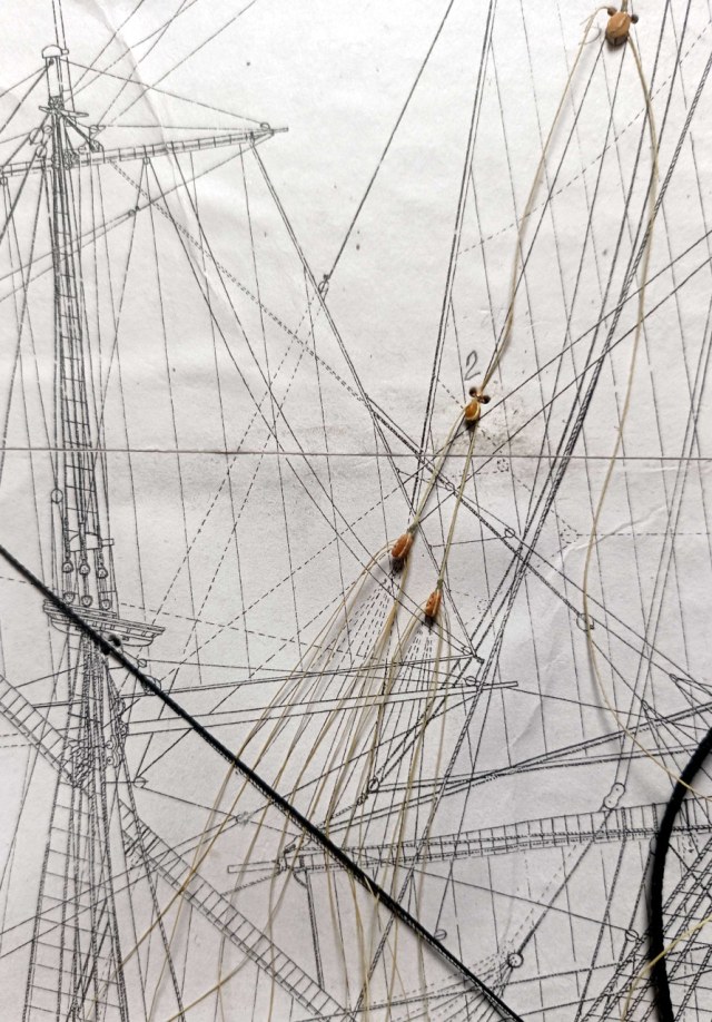

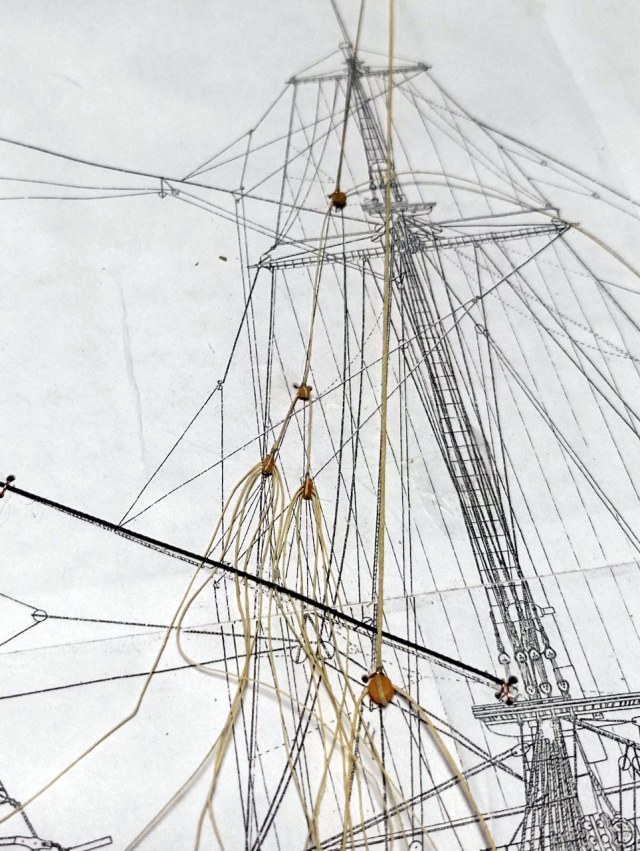

Часть такелажа делаю на шаблоне. Так проще соблюсти размеры, особенно для шпрюйтов анапутей фалов.
Распечатал музейный чертеж в масштабе 1/150. Наклеил на картон. Расположил штаги и закрепил проволочками.
По месту на шаблоне так же зафиксировал фалы.
Первый результат - шпрюйты фор-марсель фала.
Шпрюйты делал 0,2мм при толщине фала фор-марселя 0,5 мм и толщине грот-стень штага 0,5 мм.
Толщины нитей такелажа сделаны в масштабе. Стараюсь точно соблюдать.
Однако, есть момент.
Вот шпрюйты фала фор-брамселя. Их надо сделать тоньше. Есть нити 0,1 мм. Но читаться на модели они не будут.
Поэтому тут, видимо, немного уйду в перемасштаб. Сделаю 0,2 мм.

Оказалось, что на шаблоне проще и удобнее проверять варианты исполнения. Гораздо проще переделать, чем потом по-живому на модели.
К чему это я?
А к толщине шпрюйтов фалов брамселей.
Сделал вариант 0,2 мм фор-брамселя. Толщина штага 0,5 мм.
Шпрюйты тут короткие и тянут за собой штаг. Выпрямить и имитировать натяг по месту, наверное, можно будет, но не просто.
Другой вариант уже 0,1 мм на грот-брамсель фале. Штаг 0,4мм
Совсем другое дело. Смотрится гармонично.
Переделаю у фор-брамселя с 0,2 на 0,1 мм.

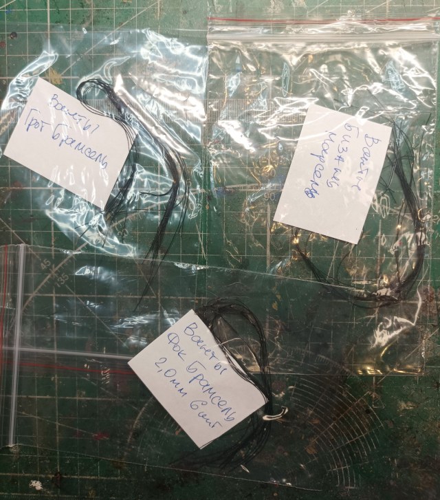

Кирилл, спасибо!

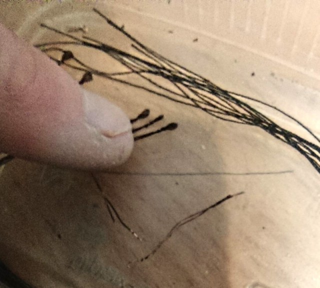

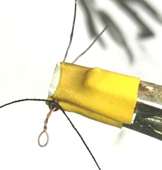

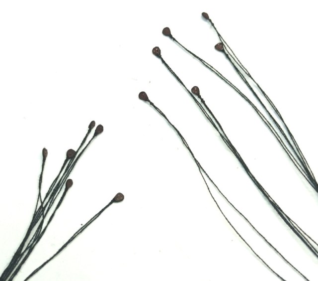

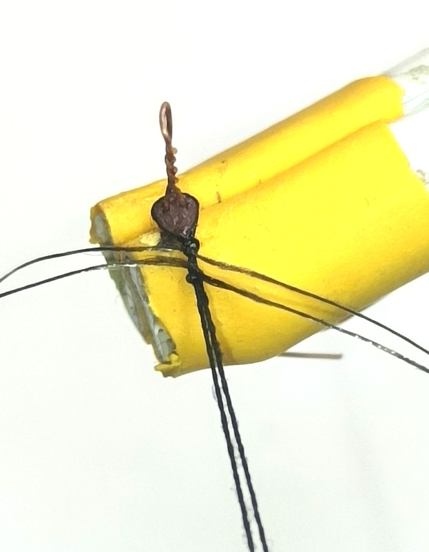

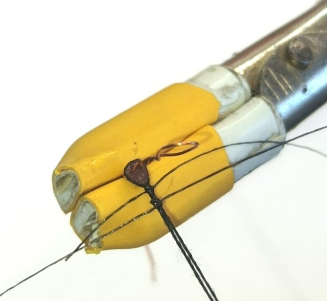

Начал работу с мелкой мелкотой.
Как уже писал ранее, остропление блоков 1,5 мм - трудо и время затратный процесс.
Но деваться некуда. Еще штук 50, не меньше будет 1,5 мм блоков. С 2 мм блоками гораздо быстрее дело идет.
Блинда рея и бом блинда рея. Блоки 1,5 мм и 3 мм.
Фор-брамсель рея, блоки 1,5 мм

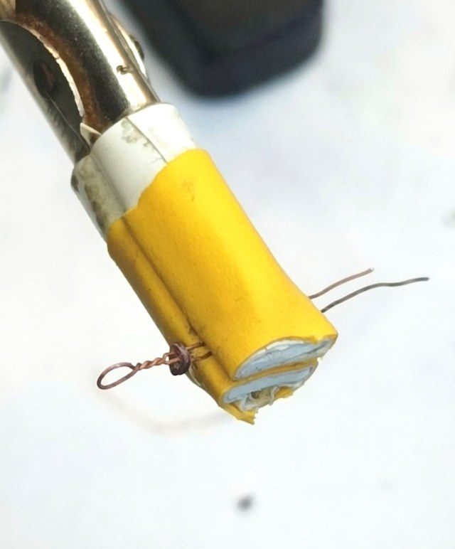

Приветствую, друзья!

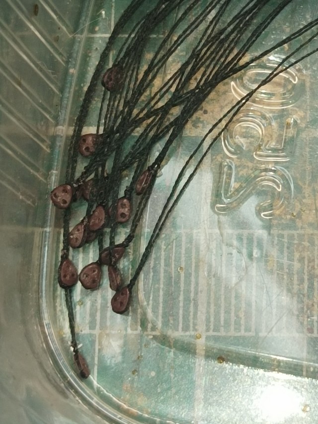

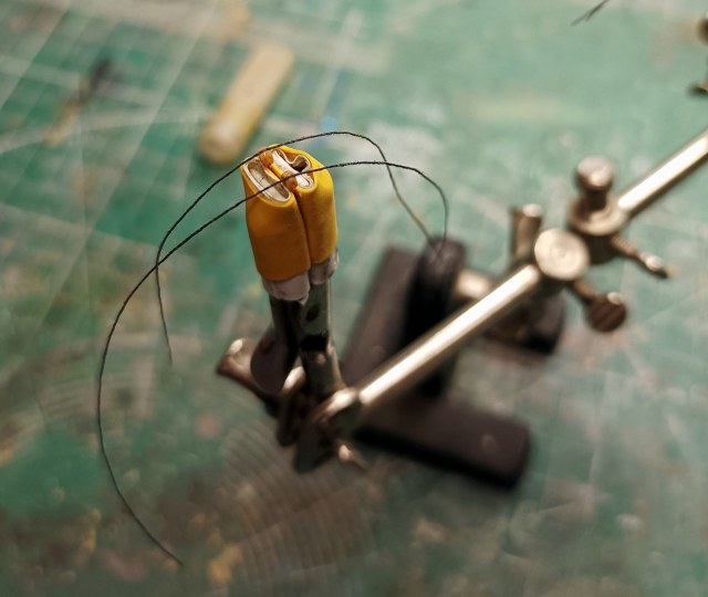

Занимался "приручением" 1,5 мм "клопов".
Короче, стропил 1,5 мм блоки. 20+ шт остропил. Рука набилась. Уже не страшно.

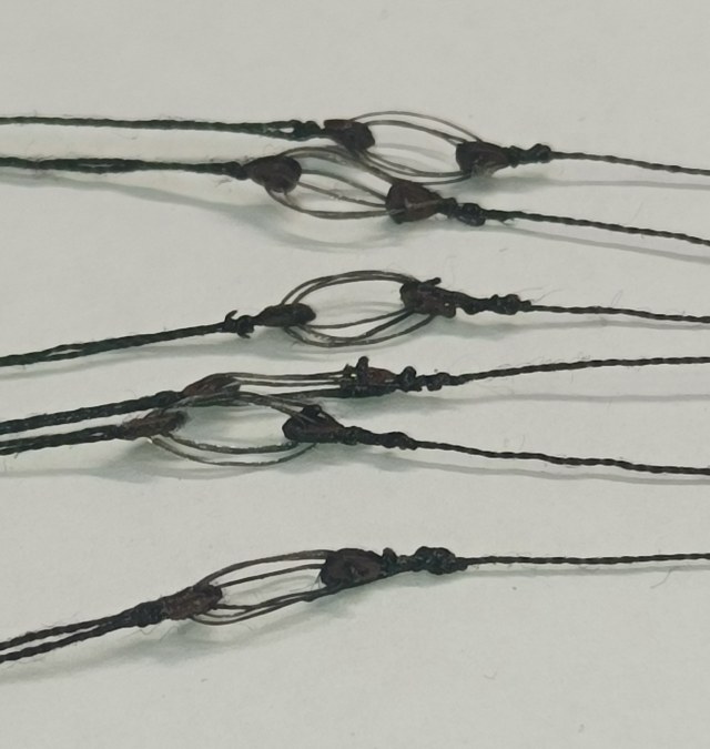

Пока сохнут нити 0,1 мм затонированные маслом, поработал с 2 мм блоками. Тут, конечно, процесс идет легче. За вечер остропил 17 блоков для начала))))

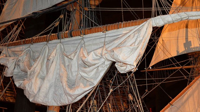

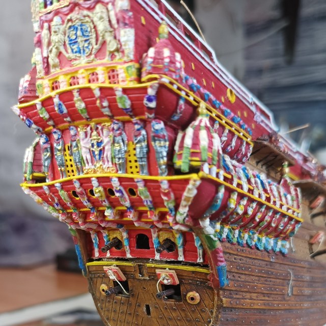

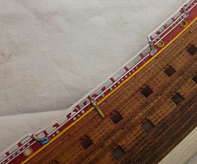

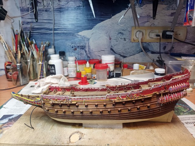

Работа над Васой продолжалась и продолжается.
Правда, прервался на недельный отпуск на берегу Енисея

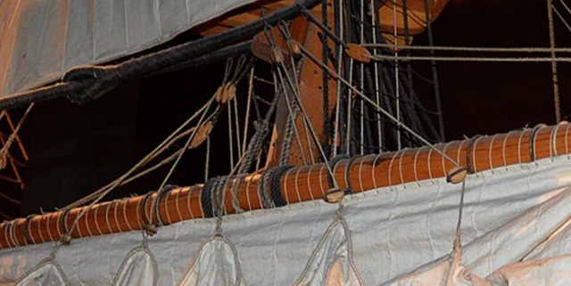

На данный момент вооружены блоками реи бушприта и фока.
Длину шкентелей брасов делал по музейным чертежам. "Узелок"-кноб в месте крепления к шкентелю блока тоже по музейным чертежам.
Саша, отлична работа! Приятно наблюдать столь серьёзное отношение к деталировке. Впервые встречаю такое исполнение такелажа для Васи даже в гораздо большем масштабе!
Для настроения, если интересно: вместо "кноб" лучше говорить "кноп" - и на голландском, и на английском, кноп - это была такая пуговица для одежды, сплетённая из веревки. А канат, обвязанный вокруг блока, это не шкентель, а строп. Из-за этого существовал сугубо морской термин "пристропить, пристроплять блок". В вашем случае Вы "пристропили блоки к шкентелям брасов".
