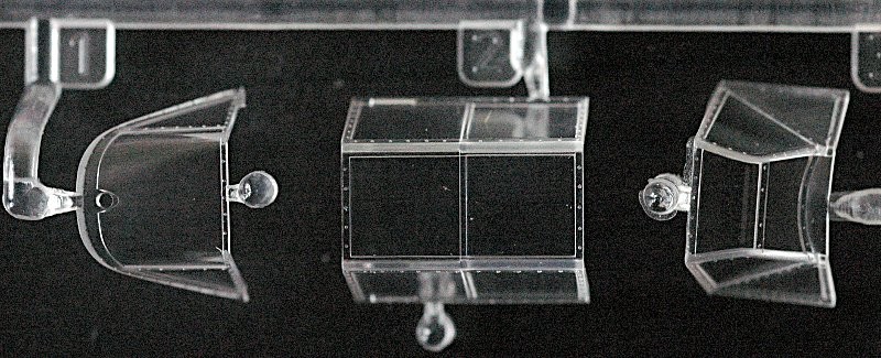

Маскировка фонаря

Ой... както кривовато и ворсисто...
konst007 пишет:
Маскировка фонаря
Коллега Johann прав. Мало того, что криво (не прилегает к краям "стекла"), так еще и совсем мимо. Нужно по бокам маскировать 2 прямоугольника, сверху так же 2 должно быть, что бы переплет был полностью не замаскирован.
Так же очень советую купить коврик для резки - на нем такого ворса не будет при резке ленты. Да и маски для фонаря лучше начинать резать свежим лезвием. Наносить полоски лучше с помощью пинцета.
Спорить не буду, но это утверждение у меня вызывает сомнение.
Судя по фотографиям и чертежам - на боковых стеклах не переплет, а срез сдвижной форточки. Да и сверху рамы на фото я "рамы" не заметил.
Сергей Красильников пишет:
Действительно, прошу прощения - поспешил. Доверился авторам моделей на сайте. У многих такая ошибка встречается. Посмотрел фотографии - ни сверху, ни по бокам переплета нет. Судя по всему - ошибка звезды, ибо дан именно как переплет.
Но в любом случае, маскировку нужно переделать - если оставить так, выйдет очень не аккуратно.
Я не думаю, что это ошибка. Все-таки грамотные люди эту модель разрабатывали.
Скорее всего (если там действительно переплета нет), это показан именно срез стекла (так же как на Р-40 показано внутреннее бронестекло).
А на счет небольшой "кривости" наклейки скотча - это да - лучше переклеить.
P.S. Ну и заодно вспомнил, что мне тоже бронестекло Шульцу поставить надо...
Модель разрабатывали действительно грамотные люди, на сколько я понимаю - на данный момент по матчасти - лучшая. Но идеальных не бывает. И в этой есть несколько огрехов, которые к счастью легко исправляются.
Сверху там действительно все нормально - сделана имитация среза стекла. А вот сбоку - все же переплет. Поэтому в корректирующем наборе от Vector идет исправленная эта деталь.
Я сейчас сам строю F-4, и пока не решил, что буду делать с этим.
Илья пишет:
Я где-то видел фото с открытой боковой форточкой. Думаю, там, скорее, не переплет, а накладка на торец стекла.
Надеюсь, если в эту тему заглянет Мансур Мустафин, он нам этот момент прояснит четко.
Сбоку на модели не переплет, а имитация захода одного стекла на другое.
Как в книжной полке
На переплете - клепка
Изменено: Мансур Мустафин - 06.08.2014 11:10:34
Пока набирал, Мансур Мустафин ответил. Спасибо за разъяснения! Тогда эту часть трогать не буду.
Так же хочу предупредить тех, кто стоит Фридриха, но еще не склеил половины фюзеляжа - обратите внимание на заднюю часть фонаря, примерьте ее. У меня получилась очень неприятная ступенька (фонарь шире фюзеляжа). Некоторые коллеги советуют в этом месте при склейке фюзеляжа вставлять небольшой "клинышек", что бы чуть-чуть расширить фюзеляж в этом месте. Я вот так не сделал - буду теперь мучиться.
