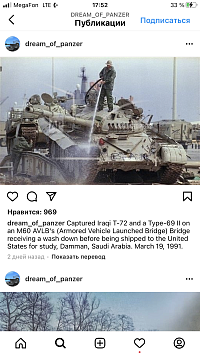

Интересное фото сегодня увидел в Инстаграмм .Не знаю насколько можно доверять этому посту , но судя по переводу .Это та самая 72-ка которую готовят для перевозки в Штаты .
