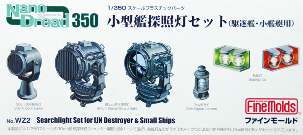

аналогичный окрашенный Файнмолдсовский прозрачный прожектор только в 1/700
Спасибо за инфу, Андрей. Я наверное не буду все же заказывать специально, - попробую "допилить эти. О результате отчитаюсь.
В принципе родной можно аккуратно рассверлить, вставить или стразу или кусок прозрачного литника
У Нордстара есть полтора десятка смоляных прожекторов США, Великобритании, Японии и Германии в 3-4 размерах
Но они не прозрачные и их надо высверливать чтобы поставить стекло.
прозрачные японские хоть может и менее копийные (их можно допилить руками и дооснастить ручками, крутилками), но интересны с точки зрения решения проблемы имитации стекла и отражателя.
Они отлиты из прозрачного пластика
деталировка как у смолы
я на своем сделал имитацию лампочки, замаскировал лицевое стекло, покрасил корпус в серебрянку снаружи и потом уже в обычный серый поверх серебрянки
в итоге через лицевое стекло внутри видно что-то темное на подобие лампешки, серебристое ведро отражателя
я бы прожектора заменил на японские пластиковые от FineMolds
там шикарные прожектора, как раз по размеру до 30 или 90 см - для эсминцев
только пару ручек и крутилок добавить.
https://www.plazajapan.com/4536318310020/
я себе в 700-м покупал - шикардос
Изменено: Андрей Кузнецов - 06.09.2017 16:46:51
