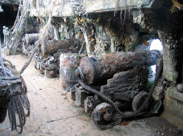

1:300 The Black Pearl /Чёрная Жемчужина, Постройка корабля для бутылки объёмом 5л, чистый самодел.
Спускались в трюм: там инфраструктура от туристического галеона - каюты,буфет, гальюн, генераторы, двигатель...
А если серьезно, то в носовой переборке имеется дверь для прохода на гальюн где и располагались отхожие места для матросов
Если внимательно посмотреть, то ее можно рассмотреть и на Мести королевы Анны
И на Жемчужине
А решетка - это такое...с одной стороны - декораторы недосмотрели...С другой стороны - там ведь есть носовая палуба...сел, держась за бушприт или тросы такелажа, свесил пятую точку за борт и...в конце-концов на каравеллах вообще с вант за борт задницы выставляли... :D

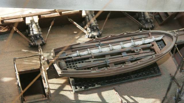

Естественно вдоль !
Там... на палубе и места, как такового, чтобы положить шлюпку поперек - почти нет. Единственное место - над большим люком на рустерах.
Но не следует забывать, что, как правило, вплотную к рустеру стояли обухи для крепеления откатных талей пушек... так что установленная поперек шлюпка будет мешать обслуживанию орудий...
Опять же, когда шлюпку спускают (не сбрасывают) за борт (ну или поднимают на борт) ее мачт-талями фок и грот мачт перемещают к борту, а затем рей-талями опускают на воду. Для такой операции шлюпка должна располагаться вдоль ДП...и значит ее придется разворачивать на палубе...а это лишняя работа...
Что же до фильма, то там шлюпка на палубе - редкий гость. Если же она все же попадает в кадр, то как фон для каких-то действий на палубе. И потому ее располагают так, чтобы не мешала...Удивительно, что ее вообще не ставили "на попа" :D

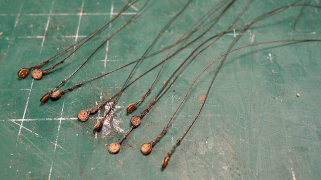

Чтобы не прослыть "пустомелей...критиканом чужих работ, не делающим ничего своими руками", даю кратенький отчет о работах, проделанных за истекшие 4 месяца...
Напомню - я работаю над моделью двухмачтовой топсельной шхуны (типа американской Hannah) 18го века, в масштабе 1:115.
Помимо изготовления непосредственно модели, я еще снимаю процесс на видео и делаю видеоролики, содержащие информацию практического и теоретического плана и выкладываю их на моем видеоканале Shipbuilder  https://www.youtube.com/channel/UCsz57g5_wYm9B1jYNxkygRw
В течение лета я работал над общей схемой такелажа моей модели и делал отдельные такелажные снасти.
Изготовлены:
мачт-тали и ванты нижних мачт (процесс изготовления показан в 28 части моего видео рассказа https://www.youtube.com/watch?v=xcl1iHGWykM&t=39s)
мачт-тали с мантылями
ванты нижних мачт
фор-штаги
грота-штаги
И ряд других снастей

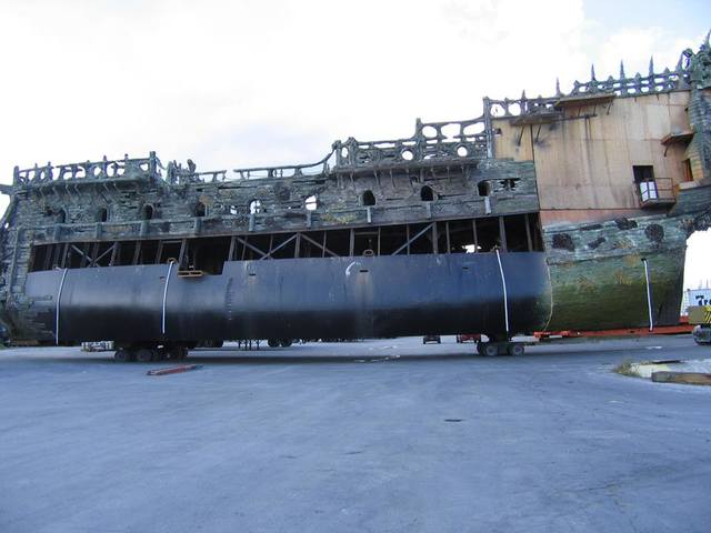

Это компьютерные технологии - использование кадров, не вошедших в предыдущие фильмы с ЧЖ и павильоннми декорациями с доработкой изображения на компе - убраны облицовки кормового балкона, корпус окрашен синей краской...
Реальные корабли, переоборудовавшиеся для съемок в фильмах франшизы или специально построенные:
-туристический галеон "Сансет" - ЧЖ и МкА;
- Lady Washington (реплика 1989 года 90-тонного брига, спущенного на воду в 1787) - HMS Interceptor;
- фрегат "Сюрприз", снимавшийся в "Хозяин морей: на краю Земли" - фрегат "Провиданс";
- "Баунти II" - купеческий корабль, погубленый кракеном;
- шлюп «Провиденс» - турецкое рыбацкое судно, погубленное кракеном и различные судна в портах;
у и построенная специально для съемок шхуна "Умирающая чайка"
Летучий Голландец 1:35, больше, больше, БОЛЬШ-Е-Е-Е
Никита Леонов написал:
Это точно особенно в 5 пиратах там из бедной жемчужины аж 3 корабля изготовили с разными украшениями
Ну, положим, не из "Жемчужины", а из туристического галеона "Sanset"...
И не три, а только два - "Жемчужину" и "Месть корлевы Анны"...
"Умирающая чайка" - самостоятельное построенное судно...
"Летучий голландец" - вообще компьютерная графика...реально существовал только корпус на безмоторном понтоне с полностью оборудованным (порты, пушки, снасти...) ОДНИМ бортом...

Масштаб предполагает сумасшедшую деталировку, а реального...даже киношного...прототипа нету-ти...
Для съемок на безмоторной барже выстроили одну сторону надводной части с двумя палубами изнутри оснащенными корабельными вещами...Остальное - компьютерная графика...
так что тебе проектных работ...по рангоуту и такелажу - немерянно...тем более, что судя по всему,Голландец - несколько иной тип судна, чем Жемчужина или Месть...
