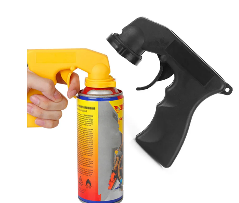

Коллеги, кто-нибудь испытал сей девайс?
Как, удобнее?
Михаил Кукота написал:
Как, удобнее?
https://karopka.ru/community/user/10756/?MODEL=268812
Как, удобнее?
Удобнее. Рука меньше напряжена и контроль распыла лучше (по длительности и силе нажатия).
Если на баллоне кнопка с большим углублением, то подкладываю сложенную бумажку...
