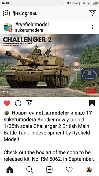

А вот, кстати, еще кое-что про RFM:
Зачем он нужен нам, моделистам, с такими бортовыми экранами, при наличии суперского Чел 2 от Тамии?
да хотя бы вот зачем:

Challenger RFM будет лучше Tamiya, там ходовка не упрощеная, "Мегатрон" ощупал уже =) За абрамсом буду следить! 8D
Вячеслав, привет!
Я, конечно же, видел Ваш невероятный Ч2, собранный из одной Тамии и двух Трумпов, респект и уважуха ))) крутая работа!
Не сомневаюсь, что RFM однозначно сделает лучший Ч2, но:
посмотрим, когда ЭТО выйдет в пластике; там для меня есть несколько "контрольных точек", маркеров качества инженерных работ по модели, а именно:
- MRS, Muzzle Reference Sensor, там крышечка сверху и фигурный шплинт на тросике; тросик, по крайней мере, нарисован на боксарте, должны хоть что-то сделать;
- термокожух ствола по-хорошему должен состоять из верхней и нижней половинок и между ними - тонкая щель, символическая, но четкая; Тамия так и сделала, но большинство моделистов заливают эти места клеем;
- дворники на комбашенке и - особенно - на триплексе мехвода + у последнего там еще и шланги-кабели;
- нужна базовая плата фототравления изначально в коробке, ибо сетки на крыше МТО от Тамии не достанешь, я для своего Ч2 выписывал из Чехии напрямую от Эдуарда; если они этого не сделают - блин, придется ждать непонятно сколько, пока кто-то не выпустит фэ набор под этого производителя;
- и еще посмотрим, как они сделают все эти мелкие сварные швы на той же крыше МТО,
- и особенно - траки

Ну вот и рендер на Челленджер 2 подсмотрел;
- крышка MRS на конце ствола изображена, есть ли тонкая деталировка - пружинный шплинт и тросик - не видно, узнаем по факту;
- сочленение верхней и нижней половин секций термокожуха ствола орудия - не изображено, но вполне себе может быть, ибо ствол дан секциями и каждая состоит из двух продольных половинок; а если нет - ну ладно, сами прорежем;
- вроде бы (тут могу ошибаться) изображен провис резиновой гофры на стволе, чего нет у Тамии, и там это реально была печалька;
- катки даны только в варианте с перфорацией;
- фототравленые сетки для решеток на крыше МТО есть, и там на плате ф.э. - еще кое-что вкусное (плохо видно);
- наборные траки
Как выполнены мелкие детали на крыше МТО (сварные швы на петлях крыш МТО, ручки, рымы и т.д. - непонятно. Есть ли мелкие детали привода дверки тепловизора над пушкой - непонятно. Что с дворниками на оптике - непонятно. Рукоятку стопора вертлюга пулемета 7.62 мм - не вижу на картинке.
Надо брать, там и разберемся )))
В-общем, насколько можно судить по этим изображениям, вполне себе достойная модель, хотя вряд ли революционная по сравнению с Тамией (если ту оснастить афтемаркетом и наборными траками). Деталей значительно меньше, чем у их Абрамсов ))) Опять же, можно сделать великолепный "берлинский камуфляж" или изобразить один из Ч2 из состава британского контингента KFOR, остановленных российскими вдв-шниками на подступах к аэропорту Приштины
