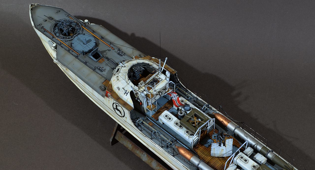

2. плоты. Ничего почти не смог найти по ним, только что аналогичные были на подводные немецких лодках.Хочу узнать - в центре это что?
Это тканевый/кожанный переплет. Лично я бы красил под кожу!
Изменено: Евгений - 21.05.2017 20:22:46
Спасибо, один вопрос решён. Осталось два - компас и окна.Ну окна для моторного отделения я могу сделать все одинаково.
Виктор по компасу Ваша версия правильная, стекло стояло наклонно, а вот шкала точно горизонтально. Производитель дает упрощенно.

У меня есть всего пара фото где хоть как-то его видно.
Евгений пишет:
Спасибо, Евгений, за фото, нижнее вообще удачное. Я в интернете поискал - на многих судах верхняя часть магнитного компаса сделана из латуни.Хочу тоже сделать латунной( конечно покрасить). Думаю, это не будет ошибкой? Правда ,на фото шар покрашен( мне больше подходит нижний снимок), но могло быть и из латуни?
Думаю спокойно мог быть и из латуни! Закрашивали наверное с целью убрать вероятность бликов на солнце!
Ну вот большинство коллег всетаки красит их.
http://karopka.ru/upload/d/3/b/8/c/photo_9_1294800332.jpg
http://karopka.ru/upload/8fb/photo_20_1466018348.JPG
Изменено: Евгений - 22.05.2017 11:45:15
Да, много фото смотрел ( моделей),везде покрашено в основной цвет, наверное, тоже не буду белой вороной. Хотя если учесть ,что основное применение было ночью - для этого такую и светлую окраску ему сделали( как ни странно, этот цвет ночью на море самый мало заметен), то можно бликов не бояться. А если вдруг на катере был человек,который любил надраенную латунь...Но это всё шутки, хватит мне и колокола.
А пока занимаюсь доделкой средней надстройки. Уже хотел грунтовать и красить, но может деревянные решётки, что идут поперёк, тоже сточу и сделаю отдельно.В центре совсем плоско смотрелись. Компас  у меня суслик, видно ничего не будет. Но открывать не буду - всё таки действующий катер накладывает свои ограничения.
Хорошо получается!
Да наверное нет смысла компас открытым делать не на стендовой модели!

У меня такой вопрос - на страничке у Михаила посмотрел ,что он валы покрасил в цвет днища( ему такой вопрос тоже задал).Я же эти валы( привода винтов)покрасил в нержавейку. Надо перекрасить?
Ой это извечный вопрос. Лично я бы красил в металлический цвет! Но не готов утверждать, возможно Михаил Вам подскажет более аргументировано.
Евгений пишет:
Привет ребята! К сожалению не подскажу, подтверждений нету, я сам в раздумьях.
А вот и есть! В тырнете закопался, а фотки в любимой КАРОПКЕ есть, группу "Подводный флот" еще не отменили :D
Михаил пишет:
НО судя по этой фотографии, вал тёмный. То есть стального цвета? Тогда я не трогаю....Или я ошибаюсь?
Мне думается, что крашеный в цвет днища, другое дело, что краска с вала в жизни отлетала быстрее, чем с корпуса и он становился "голым" стальным.
Миша ну по такой фотке сложно что то утверждать (( Кроме того что он темный! На моей цветной тоже видно что темный. Ну не знаю внутренний голос мне говорит что он был не в цвет днища! Но на чем он основывается ХЗ  :D
Вот еще одна неоднозначная ЧБ фото
Жень, вот на этой фотке как раз похоже, что сталь, вал светлее. Но и корапь уже потрепанный. Я думаю и так и так правильно будет. Выбор за мастером.
Спасибо всем, вал оставлю стальной.
