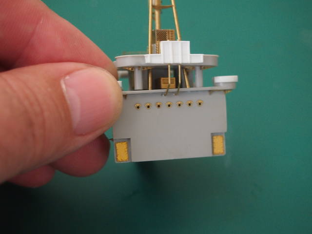

Решил для разнообразия позаниматься травлеными детальками. Результат несколько меня удручил - за 5 часов чистого времени только 1 узел, два десятка деталей, а в наборе их где-то 500. Так и к Новому году не успеть!
Результаты моих трудов. Кое-что на макро вылезло, подправил, но перефотографировать не стал, поленился.

Продолжаю бороться с травлением. Некоторые детальки такие маленькие, что пинцетом закрываешь сразу всю площадь. И скорей всего никто их не увидит не только из-за размера, сколько потому, что окажутся вне поля зрения, куда без зеркальца не заглянуть. Получишь только моральное удовлетворение, зная что есть они. Например здесь снизу площадок ребра жесткости. Где вы? А-ууу.

Есть некоторые вопросы по вашим мачтам, ответьте если вас не затруднит.
1. Это укосины реи, которые были установлены при модернизации конца 1944 года и они крепятся к мачте и нижней части реи. Почему они у вас так загадочно установлены? Создается впечатление, что они висят в воздухе.
2. На фото эта антенна прямая, насколько я помню. Почему вы согнули ее под таким углом?
3. Этого "устройства" на мачте на фото нигде не видно, а на данном месте присутствует четырехлопастной анемометр. Он в размерах значительно скоромнее. Откуда взялось это чудо?
4. Кстати и на второй мачте - эти укосины расположены еще более загадочно. Вы как себе представляете в жизни данную конструкцию?
5. Почему у вас все укосины прикреплены к страховочному тросу?
6.  И по радару SK, который собран с ошибками.
Изменено: pnk66 - 24.06.2014 23:52:04
С  уважением, Павел.
Ну начнем по порядку.
1 и 4. укосины сейчас действительно висят в воздухе. На инструкции к травлу не очень понятно где они сходятся (на одном из рисунков висят в воздухе), поэтому оставил пока так, до выяснения. Это на одной, на другой и клеить пока не к чему, штырек технологический.
Металл хрупкий, пару перегибов и ломается.
2. Фото где были-бы разборчиво видно как надо пока не нашел, а по инструкции - так. (спасибо за замечание, обращу в дальнейшем внимание, а так мог бы и упустить).
3. см. пункт 2.
5. Укосины идут не от троса, а от стойки с тросами. Так в наборе вытравлено. Видимо после полного отгиба вниз должно создаться впечатление что идут от реи.
6. Опять-таки, на рисунке указано согнуть на 90 градусов, в какую сторону не понятно (больше похоже на то, как согнул я. На общем виде не просматриваются никак, как будь-то вообще отсутствуют. (Варианты: срезать, согнуть вниз?)

Количество ошибок того же Pontos по многим моделям достаточно велико. Не нужно считать, что производитель афтермаркета сделал правильно. Смотрите на фотографии.
Вот вам пример.
Вот так по мнению производителя пластика и травления должна выглядеть кормоавя прожекторная пощадка и мачта линкора Queen Elizabeth  на 1943 год.
А по фотографиям получается вот так.
Вот и делайте выводы. Так что при желании все можно довести до ума.
По поводу радара - вы согнули опорную площадку радара в противоположную сторону, а дальше и пошли остальные ошибки.  Можно ли это сейчас исправить малой кровью я сказать не могу (у меня нет под руками этого корабля и травления). Что бы сделал я - смыл бы грунт растворителем и разобрал радар с использованием дебондера (например антиклей СуперМомент), но решать авм.
Укосины Pontos я бы вообще срезал и сделал их из проволоки как нужно.
