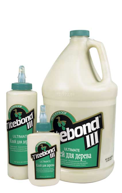

Клеи которыми пользуюсь сам :
Татибонд самый дорогой, если исходить из соотношение цена качество, Титан прекрасно зарекомендовал себя как в модельном деле, так и изготовлении садовой мебели (я к тому что прочно и за год на улице под открытым небом ничего не развалилось), Красс - попробовал недавно - пока нареканий нет. Последний польский - качество прекрасное. Главно что все они после высыхания  не боятся воды, и прозрачны, не желтеют со временем и не дают белого налета (высера - да простят мне мой французский).
