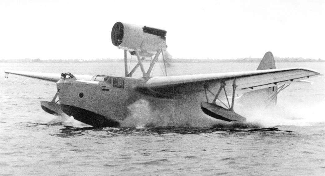

Днище самолета не черное, а такое же серебристое как и весь МБР. Кузбаслаком покрывали днище на МБР-2 с М-17. На М-34 такого не было (вернее было иначе) В качестве примера можно пересмотреть фото тех лет. И второе, если бы нормальный человек красил днище кузбаслаком, он бы покрыл его и по бокам до отметки ватерлинии, иначе глупость какая-то. Кстати, кузбаслаком покрывали в любом случае, только потом ещё накладывали основную краску (серебрянку), читал об этом в каких-то наставлениях по окраске деревянных летающих лодок 30-х годов.
А вот не стал бы я так утверждать однозначно-
Изменено: Денис Догадов - 04.05.2019 18:23:31
Вот ещё хорошее фото попалось, но не про кузбасслак-

Сергей Бусаргин написал:
Вовсе не глупость. Проблема состояла в том, что ткань, приклеенная на фанеру, плохо держалась на поверхности с отрицательной кривизной. На плоской поверхности она держалась нормально.
