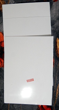

Впервые приобрёл полистирол листовой, формата А4 миллиметровой толщины. 3 листа по деньгам 260р. от Питер Кард, что то ZIP с KAVой совсем хренеют... будем пробовать смастырить пол кузова с балками.
