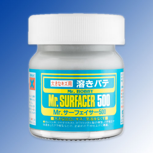

Вам бы все пальцем...
Может вот  это подойдет? Аэром вполне наносится.
Рустам Азербаев написал:
А есть результаты такой технологии?Наглядно бы посмотреть.
Матвей Богданов написал:
Какой-такой, технологии, Матвей!???
На фото "крупнозернистый грунт", который вполне сойдет за шпаклевку, только пластик не разъест, и палец останется чистым!
