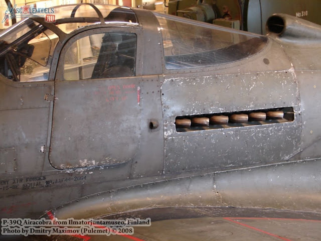

такой вопрос - кто знает, что это за кружок на некоторых кобрах? на левой двери
Перелопатил кучу литературы,и в конце-концов пришёл к выводу что это может быть обозначение местонахождения аптечки.Но только на ранних кобрах.Хотя с другой стороны,это обозначение присутствует и на Р-63.
Да маркер (техничка типа) обычный.А вот зачем-? Может аварийный замок-шуруп прикрывает,а может место взлома-дверь то левая аварийная щитается.Пользователь добавил изображениеПользователь добавил изображениеПользователь добавил изображениеПользователь добавил изображениеПользователь добавил изображениеПользователь добавил изображение
зачетная версия, насчет аварийного взлома. это объясняет метку и у Р-63 (двери то одинаковые). что до того, что она не у всех... то те кто думает, что у них там полная стандартизация была - глубоко ошибается! очень уж много расхождений по техничке наблюдается у разных бортов даже одной модификации  crezy меня в общем то больше интересовало, как ее изобразить, вот нашел такое - кружок с крестиком.

Тоже нашёл фото где виден крестик,ещё обратил внимание что у разных модификаций кружок "гуляет"по дверке.Можно предположить что он обозначает центр тяжести самолёта.

Сергей Базин написал:
Скорее всего так!
Но у меня вопрос всё равно остался - для чего кружок наносить? Какую пользу он может принести летчикам и техникам?
При проведении разных работ "кобра"вывешивается" для этого на ней присутствуют места установки бугелей.При подвешивании аппарата весьма важно знать где у него центр тяжести.Пересмотрел рускоязычную инструкцию по эксплуатации,и нашёл подтверждение версии обозначения центровки.
точка 12.jpg (115.54 КБ)
точка 123.jpg (78.53 КБ)
Насчёт центровки-"теплее к телу"! Эта версия и объясняет разные места нанесения на дверях.Есть фотки где такой же кружёчек беленький был перед дверью в паре с дверным.); Но тоды зачем на второй стороне не наносили никогда? unk() Пользователь добавил изображение
Может быть потому,что левую дверь реже открывали ?
