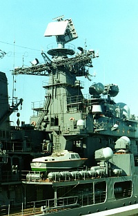

Не  все  так  просто  с  эсминцами.  Красным  кругом  пометил  самое  большое  различие .  Выкладывал  тут  много  фото  эсминца   Балтийского  флота.  Это  Настойчивый.  Так  вот  он  кардинально  в  этом  месте  отличается  от  всех  остальных.  В  сети  гуляет  информация  что  это  связано  с  улучшением  его  вооружения  во  время  большого ремонта. Правда  или  нет  не  ведаю,  это  прояснить  может  только  Александр  Кашицин.  Он  этот  эсминец  знает,  бум  надеяться  что  на  эту  стройку  он  заглянет.
Вот   Отличный  и  там  не  плохо  проглядывает  трап  и  дверь.

А  вот  Современный  и  все  тоже  самое  там....  Вид  сверху  только  с  другого   борта.  Различие практически  невидны.
Рисунок Рисунок Рисунок
Вот  Беспокойный  и  там  уже  немного  иначе...  самая  малость,  но есть.

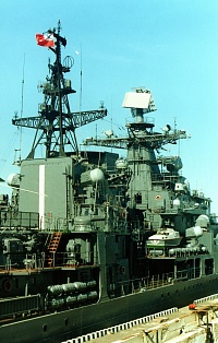

Вот  Быстрый   с  ТФ  и  там  тоже  все  обычно,   правда  внешне  вид  этой  части  менялся,  но  не  столь радикально  как  на  Настойчивом.   не  совсем  привычно  на  сегодня  там  размещены  спасательные  плотики.
А  вот  самый  сложный  облик  /мнение  не  навязываю/  это  Настойчивый   с  Балтики.   Смотрите  и  делайте  выводы.  Лично  считаю  что  с  ним  в  700  возится  явно  не  стоит.    Много придется  и  переделывать  и  изготавливать  с  нуля.  Для  меня  в  700  это  невыполнимо.  самое  большое  различие  это  тут

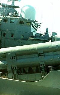

Мало  понятен  образ  самой  надстройки  и  все  что  окружает  ее  и  прилипло  к  ней,    Дверь  возможно  и  сохранилась,  вот  только  она  не  видна  из за  новых  помещений....  Что  там  не  совсем  понятно  и  если  смотреть  при  увеличении  то  там  и  трап    если  верить  тени    идет   с  платформы  верх на  платформу  выше...

Эта надстройка была просто складным помещением,для хранения ЗИПа и тд. А на ней уже находились спасательные плоты ПСН10. К ним можно подойти с ходового мостика. И в отличие от Настойчивого эта надстройка идет вровень с мостиком.

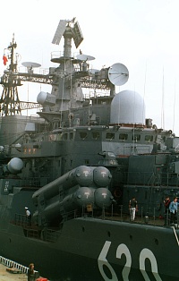

 "Стойкий" в строю с 1987 года, с одной стороны ходовая рубка с тремя окошками и антенна над вертолетным ангаром как на первых эсминцах, с другой стороны в отличии от них более современная плоская антенна "Фрегат" и дополнительная надстройка за ходовым мостиком.
Про антенну спасибо, не обратил внимание, благо в фототравлении даны оба варианта.

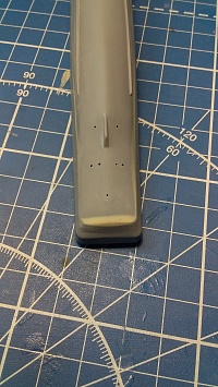

Что уже заметно из несоответствий и будет перепиливаться:
Во первых иллюминаторы борта низко опустил, буду поднимать часть, часть скроется за нарощенным бортом, все замазал шпаклевкой, и придется переносить швартовочные устройства ближе к борту, рельсы трогать пока не планирую.
Во вторых, корма на 2-3 мм длиннее и уже чем на чертеже, хотя тумба АК-130 на месте, (хоть и не правильная и тоже будет спиливаться, вместе с ограждением, благо оно есть в фототравлении) отсюда и не правильные обводы. (Тут вообще анекдот, я опять был не прав по отношению к Драгон/Звезде, как выяснилось как раз нижняя часть корпуса больше соответствует оригиналу, нежели верхняя))))
В третьих уже заметил зауженное, даже с учетом накладок носовую надстройку на палубе бака. 10,5 мм, а нужно 12, вроде мелочь а срез меняется кардинально.

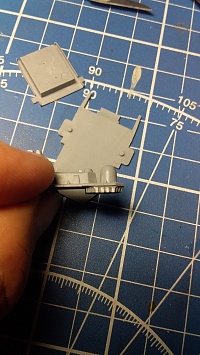

Уже не выдержал и облагородил надстройку за Ураганом.
По традиции синим отметил как на модели.
Изменено: Дмитрий Дмитриев - 04.03.2019 02:20:56

Согласен полностью, да собственно не метаюсь, сейчас корпус, а точнее в корму от миделя первым делом, мостик это пока шпаклевка сохла, от нечего делать.
По надстройкам ни каких работ не планировалось пока корпус не укорочу.
В предыдущем сообщении, это планы по напилингу в принципе, что нашел из несоответствий грубых, надеялся может кто еще чего добавит, чтобы видеть картину в целом. Мне так проще, упустишь крупный косяк производителя, потом придется пилить ужу сделанное, в 72м масштабе бтт так.
Не знаю, кардинальное изменение надстроек повлияет ли на корпус, но лучше представление иметь об обьеме работ заранее, тем более что руки пока связаны, изучаю матчасть.

Развел грязищу, обводы корпуса не то, что не точные, они вообще не соответствуют, решил ограничиться кормовой частью.
Не нравятся мне скулы, не похожи, решил попробовать исправить ситуацию с ними дошипластом, с подгонкой кромок, после чистовой отделки посмотрим что получиться.
Корму расширил, обводы придал как на чертеже, но это черновая работа, тут все облагораживать еще и наждачкой со шпаклевкой работать.
пустоты, а их на удивление много оказалось заполнил само затвердевающей массой от army painter.
Спилил кончик носа
И все опять перерыв в ожидании сохнущей массы.
