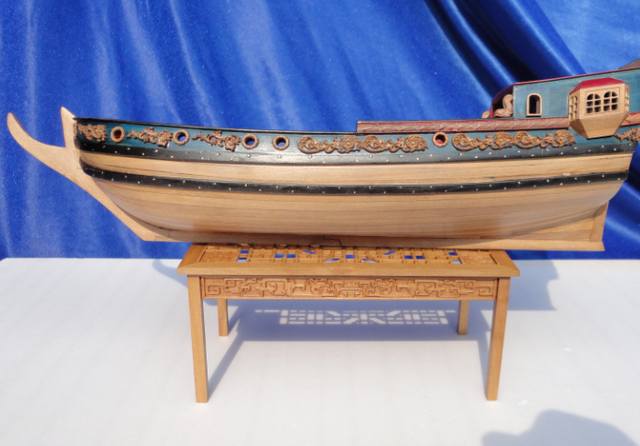

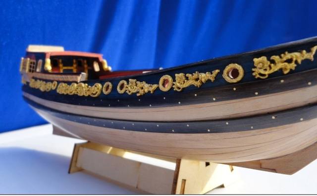

Ну а теперь вчерашний вопрос: Рейки черновой я не гнул на ребро и укладывал так как они сами желали лечь. Зауживал там, где они пытались перекрещиваться. От многих нахлестов можно было избавиться плавно зауживая каждую рейку. НО!!!! В носу как не пытайся зауживать реки все равно не будут доходить до форштевня и упрутся в верхние примерно на уровне 6..8 пояса, а всего у черновой 14 поясов при ширине рейки 3,8мм. Правильно ли так делать или нужно что-то другое изобретать? Вот фото как легла черновая и не хочется чтобы чистовая повторила эту картинку, ну некрасиво это выглядит. Ширина реек чистовой ровно 3мм и будет 18 поясов обшивки.

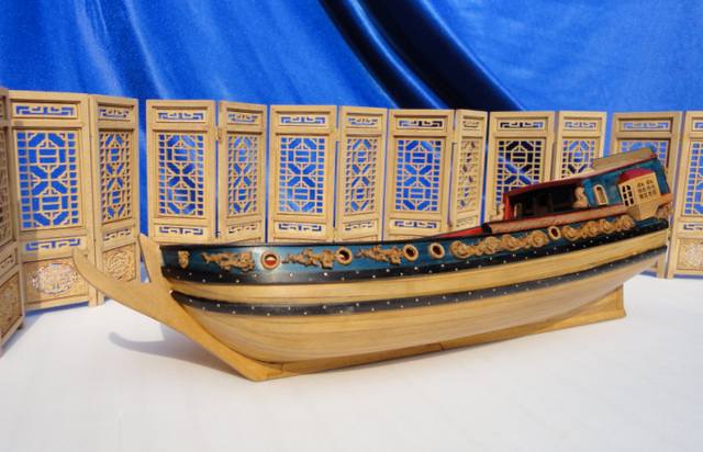

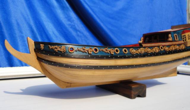

Еще раз пересмотрел архив фотографий с китайского форума. Многие именно так и уложили обшивку, Но вот фото стройки которое мне очень понравилось. Нужного ракурса нету, но даже на этих видно что все доски в носовой части идут до форштевня (хотя бархоут не повторяет линию досок обшивки и наклеен поверх них).
Вот еще нашел фотку, уже наши строили модель. Тут чуток понятнее как заузить, чтобы раскладка была красиво уложена.
