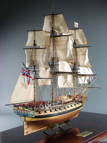

Всем привет! Ну вот и сбылась мечта идиота! :D Начинаю стройку корабля на который давно слюнки пускал. Каркас собрал без проблем,сходимость идеальная.И вот пару особенностей... Во-первых очень удивило, что для 72-го масштаба шпангоуты так и остались 1 мм, а должны быть 1,5,то же самое со стрингерами. Из-за этого как я ни старался и выставил все по меткам на деталях,каркас все равно уехал немного винтом - совсем чуть-чуть и заметит только опытный глаз,но все таки не приятно. Во-вторых пивной картон которые поляки везде используют,просто в неимоверных количествах впитывает ЦА. И до тех пор пока не пропитается весь,склеиваться между собой совсем не хочет! В результате у меня на склейку каркаса ущло фантастических 16 тюбиков циакрина!Но зато как этот картон склеивается ПВА! Просто моментально схватывается и фиг раздерешь уже через 1 минуту.Каркас собран полностью и дело дошло до вставок имитации настила палубы под рустерами...вот тут я пока в лужу сел! Дело в том что палубы хочу сделать из шпона,да и обшивку тоже,благо шпона теперь у меня предостаточно. Так вот при резке полосок шпона дуба,он даже намоченный слоится в конце. т.е. не дорезается нормально как картон, а колется при дорезании. В результате кромка получается буквой "ЗЮ". Подскажите как быть,уж больно хочу его шпоном сделать. Ну не обрабатывать же полоски потом наждаком - замучаешься! Межшпангоутное пространство буду заполнять пенополи,его плиту купил на днях.Надо пробовать новые техники исполнения. :D
Долго мучался со шпоном и решил сделать по старинке,все равно там из-за закрытых рустеров не видно будет.
По моему не плохо вышло.

Алексей спасибо! Желанным гостем будешь! :D Установил черновые палубы и каркас приобрел нужную геометрию,все идеально можно сказать.Но все же есть один косяк,один шпангоут под № 7 сместился влево примерно на 2-2,5мм. придется с одной стороны обточить с другой пенополи наростить. Ширина корпуса по миделю 14 см,длинна 55.
Автор как к Вам можно обращаться?  Модель красивая! Смотрю на стройке открытые участки уже покрыли рейками палубу, хотя на последнем фото понимаю что там вроде как не видно будет совсем, так в инструкцию заложено?  Смотрю так же у вас идет еще одна стройка. Две стройки вести это однако не легко... С удовольствием буду наблюдать за продвижениями. Удачи.
Дмитрий приветствую! Как вам удобно так и обращайтесь,меня Андрей зовут.Это не рейки,это все тот же мой любимый картон. :D Вы правы их совсем видно не будет,но ШЯ в оригинальном выпуске Энтерпрайза,предлагает еще вариант со снятыми рустерами и убранными шлюпками,тогда все отлично просматривается.Поэтому инструкция предусматривает и такой вариант,поэтому в чертежи это тоже перекочевало.Кстати об инструкции... По сборочной схеме корпуса(только корпуса,остальное все по чертежам) черновая обшивка сейчас на очереди.Но вот не задача...Что они там на путали вместе с GPM не знаю,но вот черновая обшивка которая дана в чертежах идет в масштабе 1:96.(см.фото).Недобор до первого шпангоута весьма серьезный.Прикинул выкройку к корпусу HMS Mercury в 96-ом - большая!И какой же масштаб выкроек или это корпус в большем масштабе? Так или иначе,но я все равно планирую корпус пенополи заполнять и видимо надо завтра все таки сканы журнала в 72-ом в городе по случаю распечатать...
