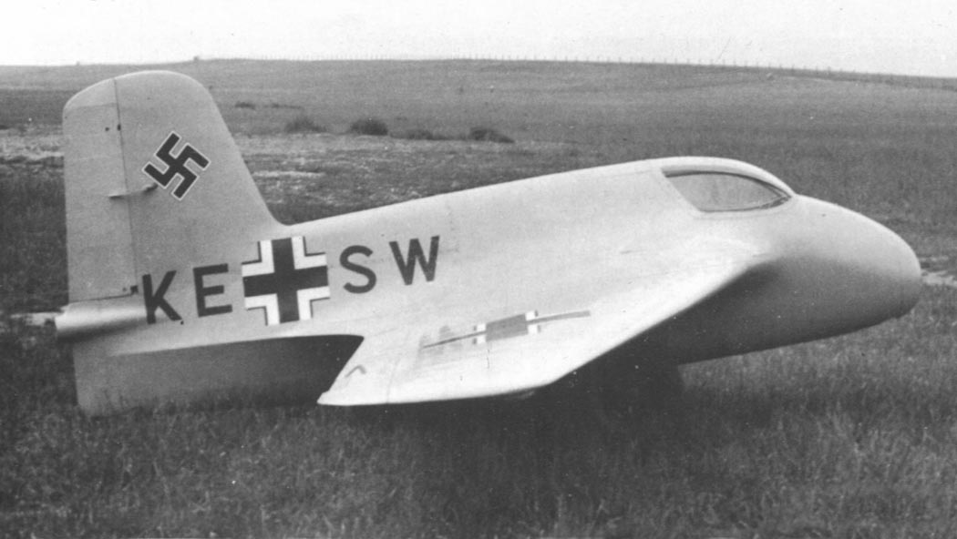

А теперь, друзья, нужна ваша помощь: пожалуйста, кто в теме, отзовитесь!  (8))
Вопрос по опознавательным знакам.
Изучив материал, прихожу к следующему мнению (если ошибаюсь, поправьте).
Киль и фюзеляж. Обычно свастика была стандартная: черная с белым контуром. Но в таком случае всегда в сочетании с черным балочным крестом и белым контуром на фюзеляже.
Но, к сожалению, у меня нет декали свастики черной с белым контуром. У меня есть белый контур. Судя по фото такое возможно. НО только в сочетании с белыми уголками без черного наполнения на месте балочного креста на фюзеляже. В принципе, здесь вопросов нет (если всё правильно понимаю).
Традиционные ОЗ.
Белые контуры, характерные для конца войны.
Вопрос в следующем: какие ОЗ должны быть на поверхностях крыла?
Верхние. Только белые контуры? Вот например здесь без черного?
И тот же самый вопрос про нижние поверхности. У меня нет никакой информации. Декаль дается традиционная с черными контурами после белого. В литературе прочитал, что в конце войны они были запрещены. Но все производители моделей все равно дают ранние. И еще у меня есть фото Do-335 с традиционными ОЗ снизу при белых на киле и фюзеляже. Что скажете? Можно такие наносить?

Александр Христенко
Судя по фото, могли быть разные свастики при белом фюзеляжном кресте.
Александр Христенко
Верхние. Только белые контуры?...
Фото, где видно ОЗ на крыле снизу и сверху, при белых фюзеляжных крестах, мало.
А те, что мне встречались, показывают - ОЗ сверху и снизу двухцветные.
