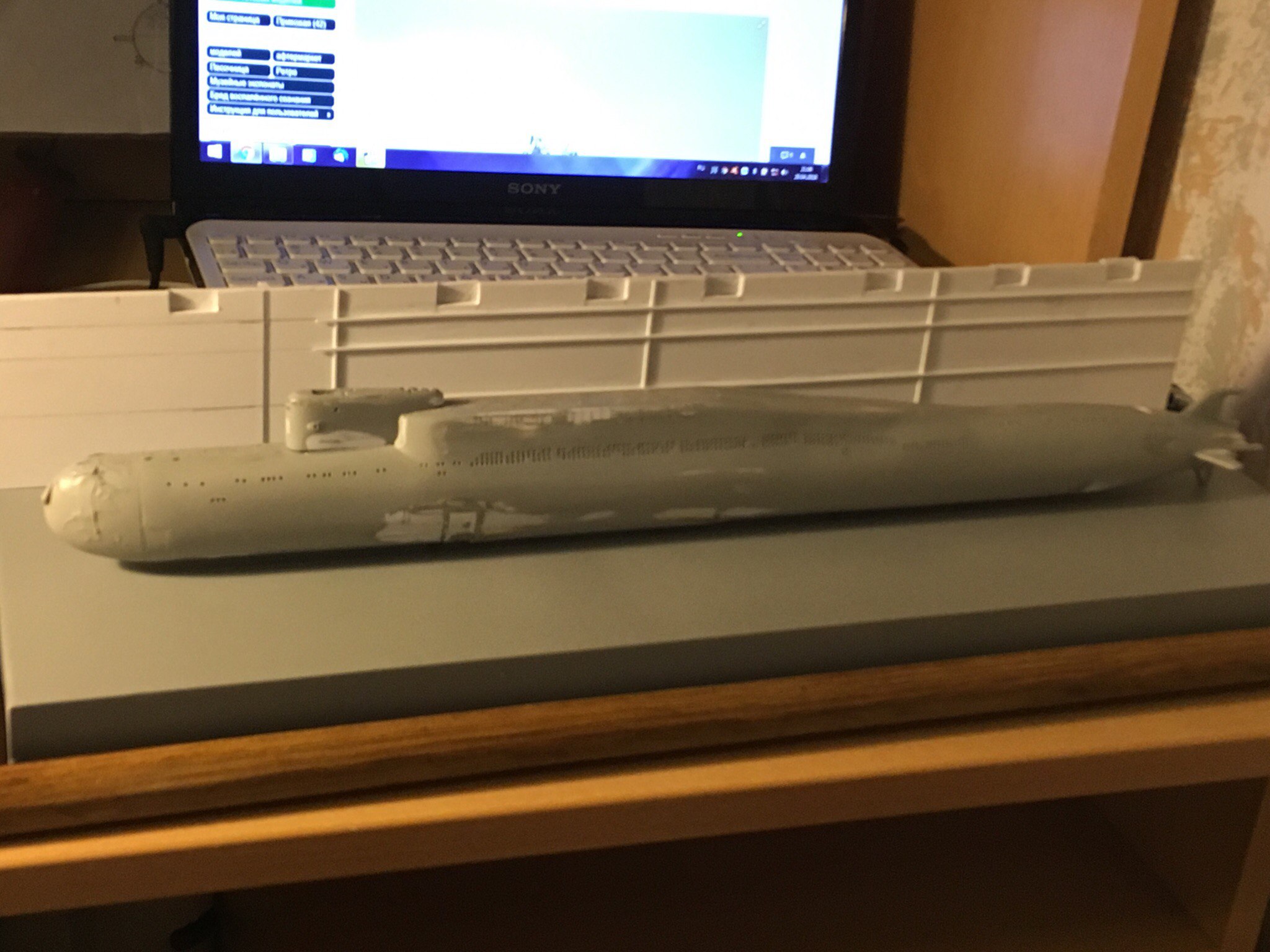

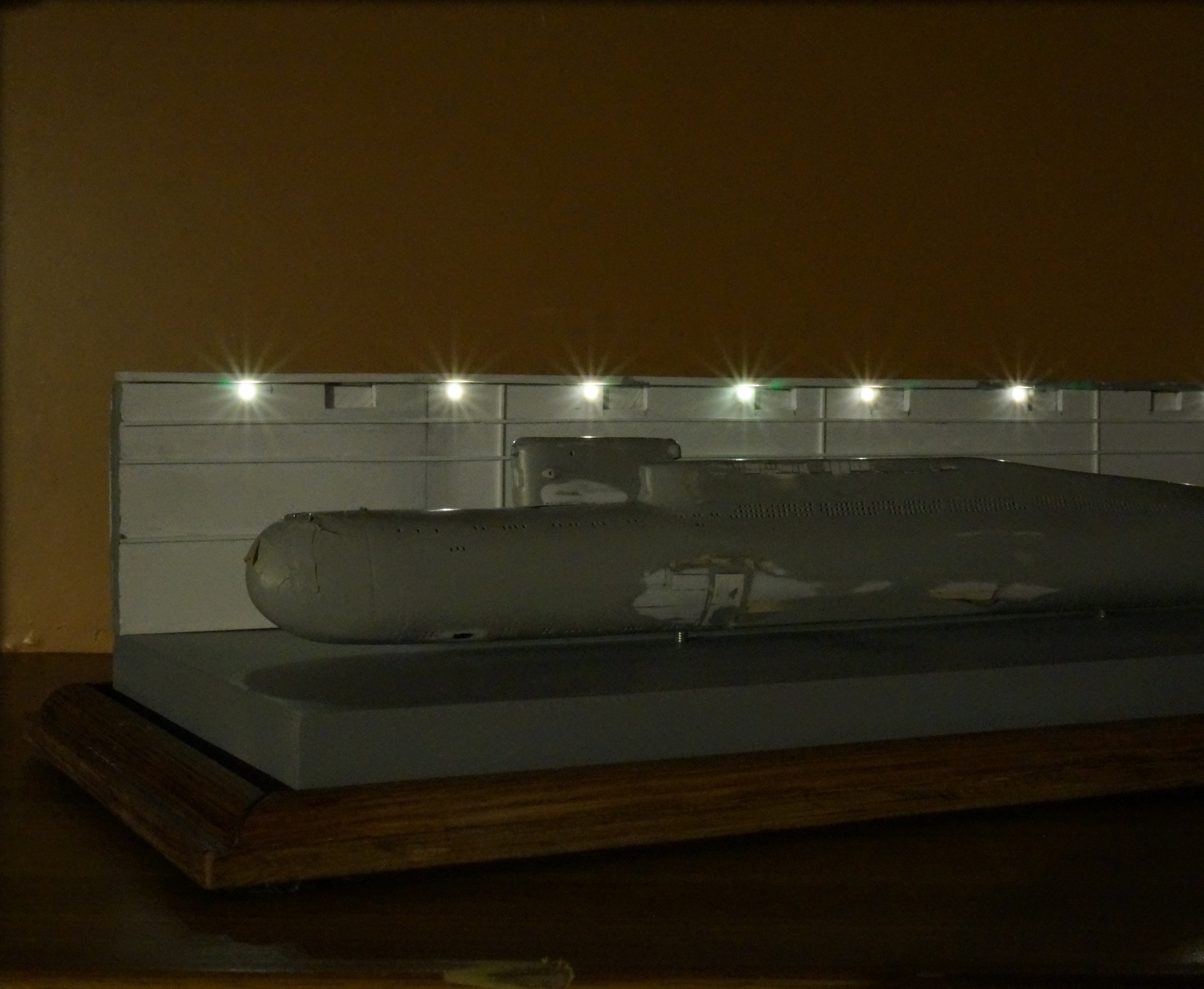

Сделал освещение. Не вижу смысла делать вторую стенку,так как лодка будет с колпаком. Каждый раз доставать колпак и убирать одну из стенок,что бы осмотреть лодку непрактично. Лучше сделать направляющие втулки к палубе дока с двух сторон,что бы мог просто поменять стенку местами. Как Вам такая идея?

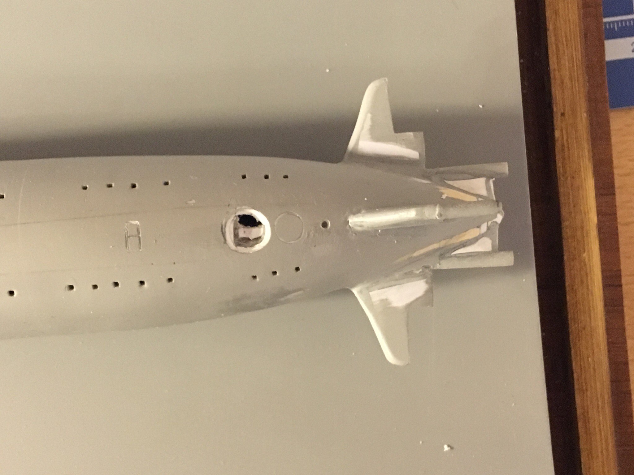

Продолжил работать с кормой
Кто за то что бы провести свет в плав.док?? [or]) ...Тааак вижу Ваши руки, значит делаем! :D

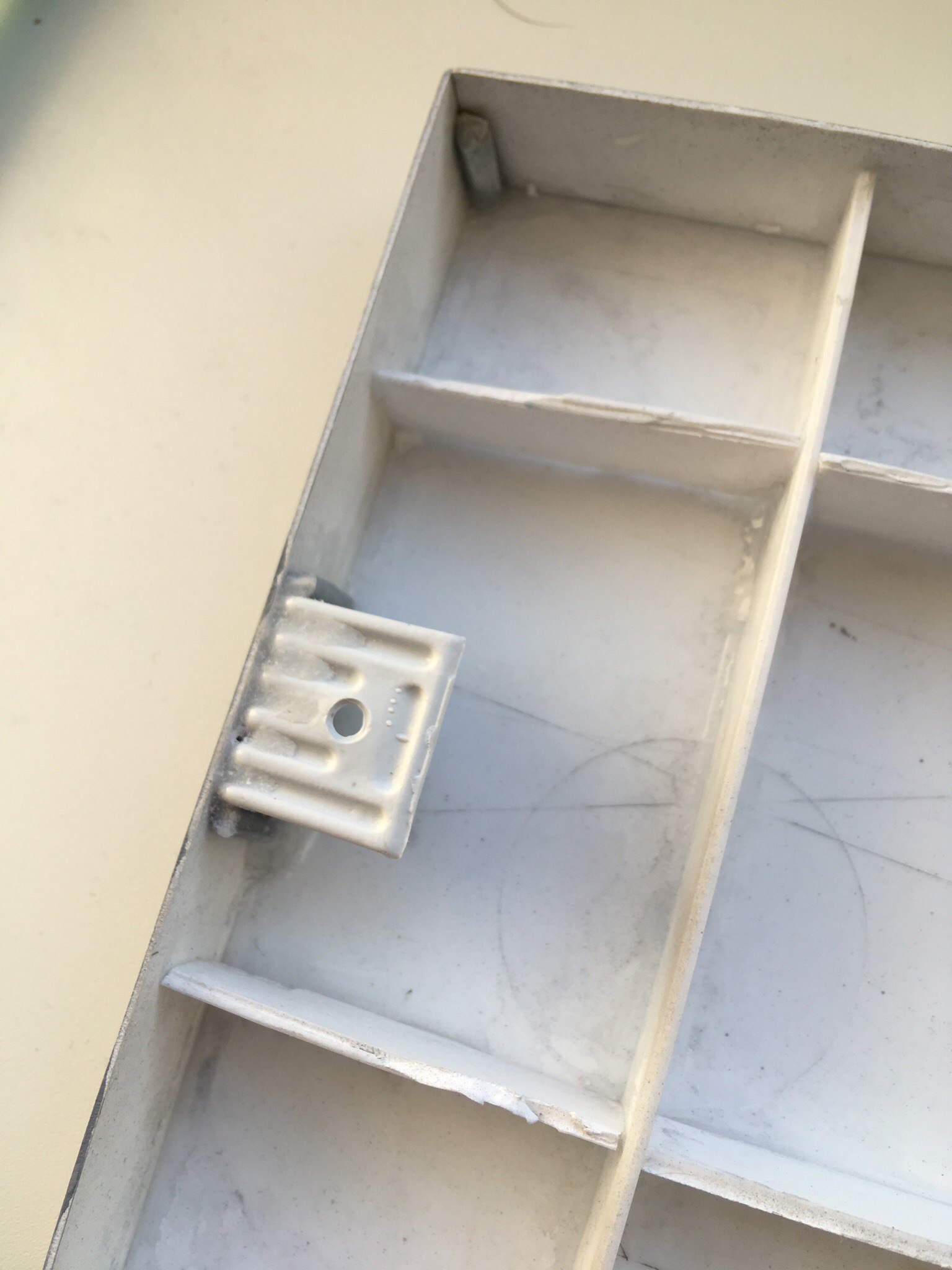

Сделал крепеж к подставке,с помощью уголков,купил в хозяйственном магазине.

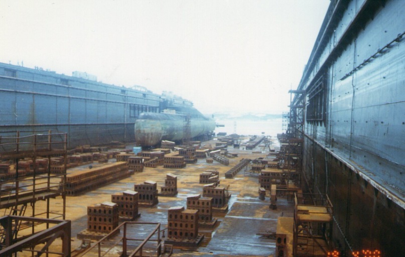

Подставка будет в виде плавдока. Собрал основу из пластика(доски для лепки). Интересует доковый набор, может у кого есть фотографии как он выглядит на 667х проектах?И хотя бы знать примерную высоту,что бы перевести в 1/350 масштаба.
   Сергей, с возобновлением стройки!  Небольшой комментарий касательно докового набора. Применяются два варианта: специализированный и универсальный. В первом случае металлический кильблок с уложенным на него слоем бруса повторяет обвод в килевой части заказа. В основном применяется на заводах, специализирующихся на ремонте одного проекта. Плюс- минимальные трудозатраты на монтаж стапеля. Во втором случае на металлическом кильблоке набирается деревянная подушка, которая затем обрабатывается под обвод корпуса. На последнем твоем фото как раз этот случай. На  модели по-моему можно применить любой из вариантов.
Буду делать второй вариант. Нашел вот такие фотографии крейсера "Аврора" в доке,это универсальный вариант?Пользователь добавил изображениеПользователь добавил изображение
