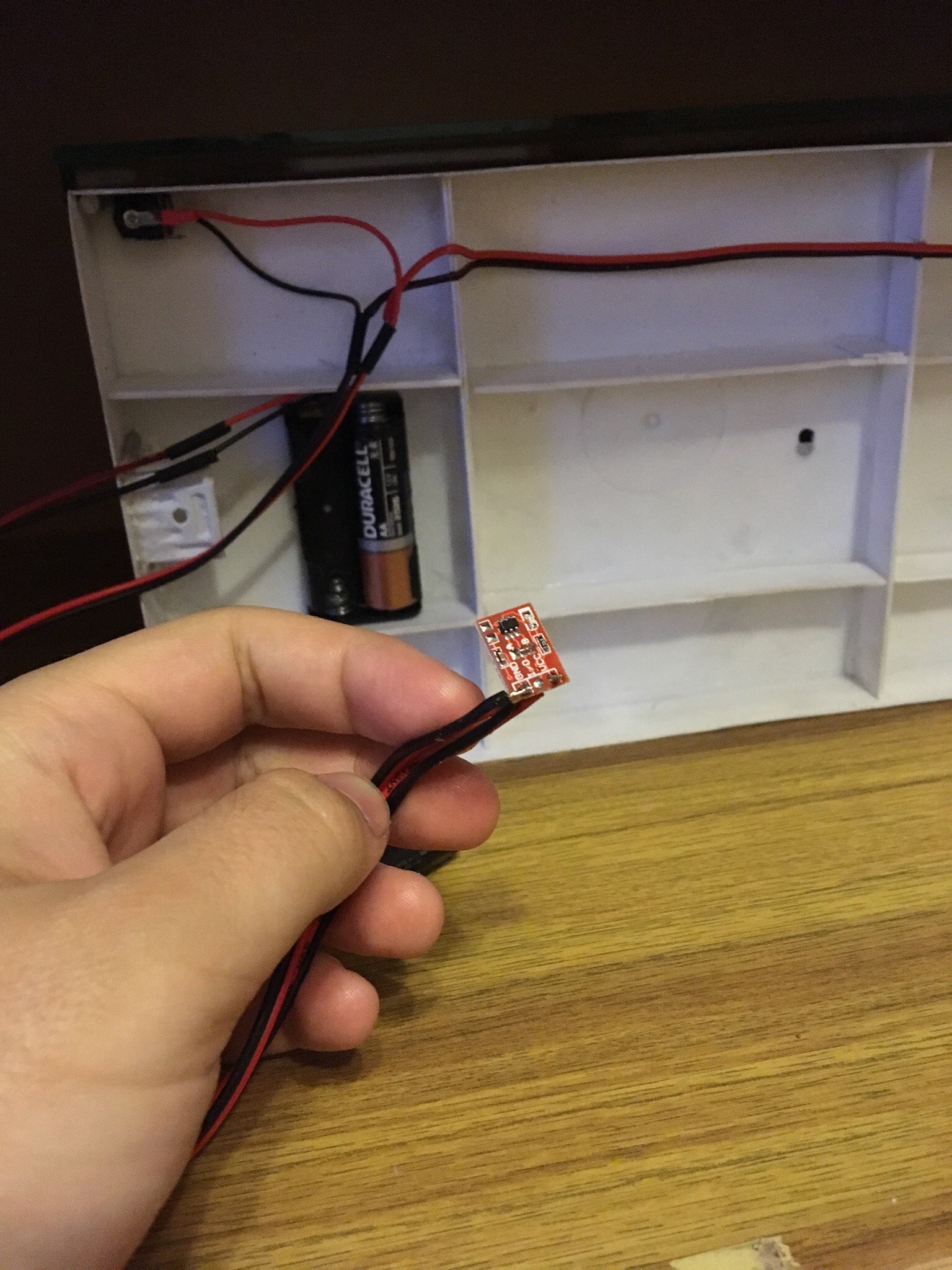

Сергей, объясню на пальцах, между "герконом" и "герконовым реле", как говорят в одном городе "Две больших разницы".
С уважением...
Такс...
Я знаю,что такое геркон и что такое герконовое реле. Повторюсь-не для моего случая. Разница не такая уж и большая, что бы включить светодиоды мне потребуется магнит.
Появятся дети, начнут интересоваться,лазить,крутить, эти боксы,магнит потеряют и тд... st: Зачем мне это? Хочу максимально упростить.
Этот вариант отпадает
Схему я не считал, я лишь тестировал работу кнопки, об этом написано выше. То что он будет жрать энергию,как говорил наш преподаватель "и козе понятно". Вы вчера предложили,я тут же пошел, купил и проверил самый интересующий меня вопрос-БУДЕТ ли он срабатывать через стекло и пластик??Ответ я получил, и могу развивать эту идею дальше.
На данном этапе стройки я лишь тестирую и ищу подходящий для себя вариант, поэтому не надо делать поспешных выводов.

ВИДЕО  тест сенсорной кнопки

ССЫЛКА НА КНОПКУ кажется нашел,что хотел!

Александр Олегович,
Спасибо! Про геркон я писал выше, не очень практичный в моем случае. К тому же я думаю надо сделать что бы включался сначала верхний ряд диодов,а затем нижний,а это это уже трехпозиционный тумблер. Идея с сенсорной кнопкой понравилась!Спасибо! Попробую что нибудь поискать. К тому же есть сенсорные кнопки которые срабатывают через стекло до 5мм.

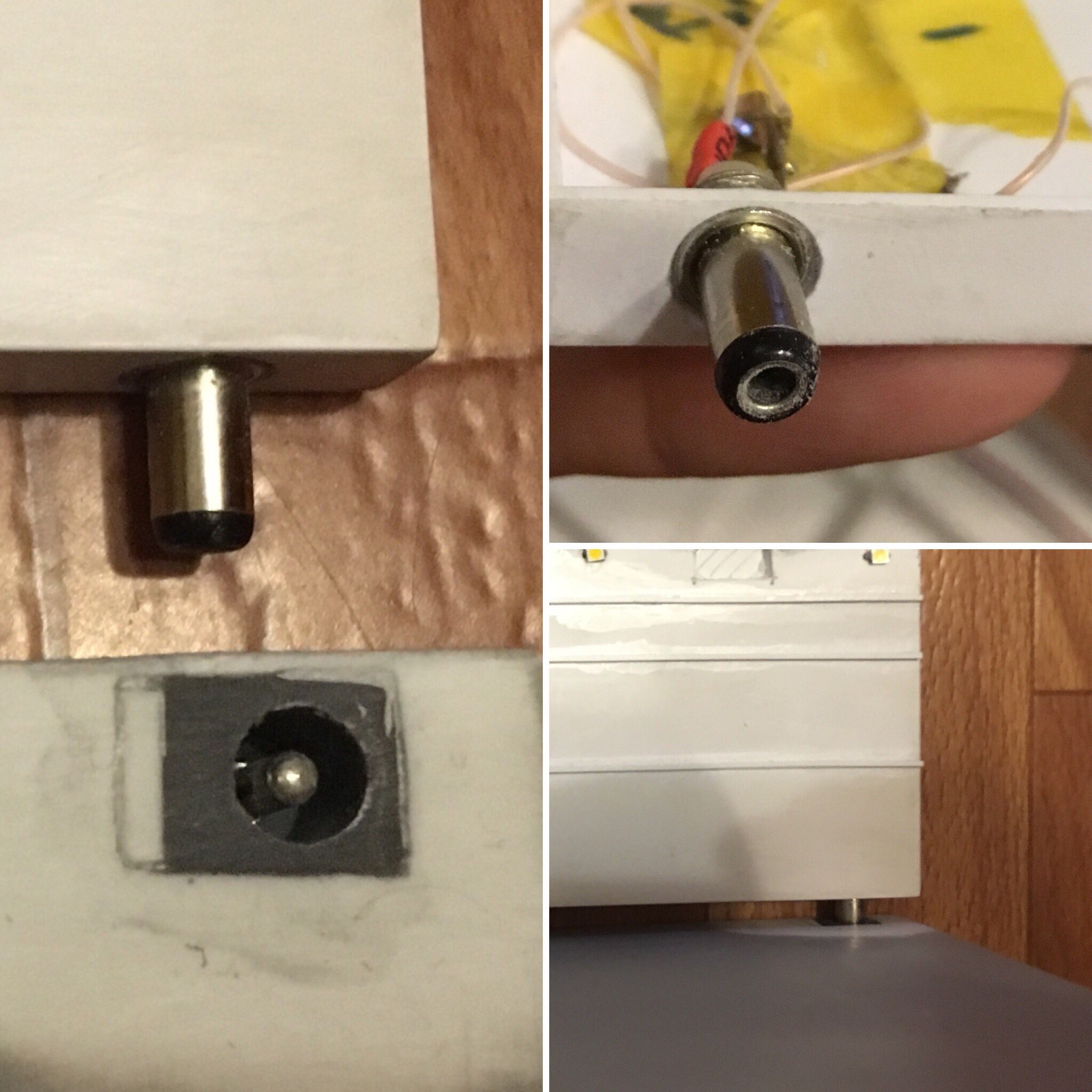

Что бы стенку можно было менять местами. запараллелил гнезда питания,они же служат и направляющей.
Сергей Носов подсказал,что есть еще и нижний ряд прожекторов. Это меня даже обрадовало,разнообразит картину! Вот только не знаю,куда вывести тумблер,что бы не пришлось каждый раз снимать колпак,для того что бы включить?!
Думал сделать через геркон, но он работает как ключ без фиксации,а не тумблер. Объясню на пальцах, геркон - радиоэлемент- датчик. Тот же принцип работы что и у датчика движения,только в этом случае требуется провести возле датчика магнитом. В моем случае это уже не подходит,но вдруг кто найдет как применить это в моделизме.
Если у кого есть идеи,как вывести на деревянной подставке небольшой тумблер,пишите не стесняйтесь! 8D  Хочу сделать максимально просто и красиво.
