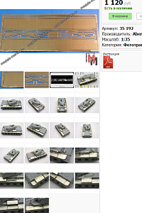

Сижу кумекаю. Корпус собрал, а теперь появилось желание сделать травленые надгусеничные полки. Сильно ли это скажется на внешнем сходстве, реалистичности? |
6 февраля 2020 года, 11:36
Очень сильно. Пластик невозможно отлить масштабной толщины, металлические детали гораздо реалистичнее.
6 февраля 2020 года, 12:02
Опять не могу найти полки в наличие!!! Извините, начинающий!!! Ткните пожалуйста носом.
6 февраля 2020 года, 12:47
А рядом еще набор травла ящиков на полки дополнительных баков Да, части из этого в данном магазине нет, но хотя бы будете знать, что искать.

Сразу вопрос. Написано на ранний КВ-1, КВ-2. Подозреваю, что КВ-1 ранний. А КВ-2 поздний! Я прав, мне нужен поздний КВ-2?
С пайкой знаком. Не профессионал, но провода в электронике паял.
Изменено: |
6 февраля 2020 года, 16:38
Эти полки пойдут на все варианты КВ-2 и на КВ-1 выпуска 1940-1941 г.
