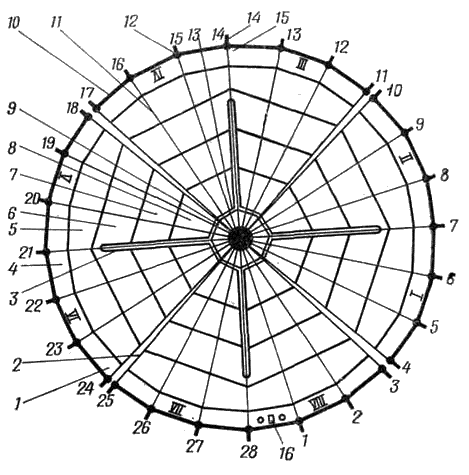

Подскажите, какие размеры парпшюта для пилота самолета су-27 - су -35?
высота строп 9м, купол 60м2, а диаметр купола какой?
Сергей написал:
С пилотами более менее ясно.Подскажите, какие размеры парпшюта для пилота самолета су-27 - су -35?высота строп 9м, купол 60м2, а диаметр купола какой?
Если уверены в площади, то вычислить размеры не сложно. 1 купол состоит из 5 равных квадратов. Делите площадь на 5, и вычисляете сторону квадрата. Дальше делаете по конфигурации.

интересен был размер этого парашюта.
с горем пополам узнал обьем 60м2, потом по формуле и примерным расчетам с фото узнал и радиус полусферы. Итог, радиус раскроя парашюта 6.6м, высота строп 9м, кол-во 28

поправочка: длина строп 6 (шесть) метров, диаметр описаной окружности купола 8,77 метра. Схему купола скинуть?

Сергей, на Вашем фото изображён спасательный парашют С-5. Предназначен для спасения лётчика. Площадь его 60 м2, длина строп от кромки купола до полуколец свободных концов 6000 мм. Этот парашют не предназначен для тренировочныж прыжков.
Длина строп на десантном парашюте (Д-5, Д-6)-9000 мм, но их площадь 83 м2.
Ваших укладчиков я бы послал…мат. часть изучать (со своими так и делал)!
может есть разновидности?
Есть-С-5К, С-5И. Ещё ПСУ-36 (который в К-36 стоит), но купола и стропы там одинаковые.
В остальном различны.
1─ сектор; 2 ─ сквозные, щели; 3 ─ щели; 4 ─ полотнище сектора; 5 ─ I клин сектора;
6 ─ II клин сектора; 7 ─ Ш клин сектора; 8─ IV клин сектора; 9 ─ V клин сектора;
10 ─ нижняя кромка купола; 11 ─ радиальный каркас; 12 ─ петли; 13 ─ усиление;
14 ─ стропа; 15 ─ метка; 16 ─ заводское клеймо
Вы правы, мне нужен именно спасательный.
Сергей, размеры я Вам написал, они взяты не с потолка.
Диаметр наполненного купола вполне может быть 5-6 метров.
 5-6 метров-описался, метра 4
Метра 4-5
