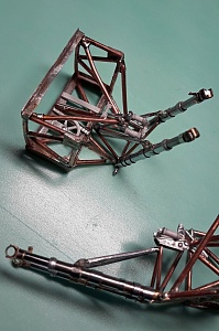

Работа продолжается. В процессе работы случайно была сломана одна из пластиковых проушин стоек шасси. Ремонт был нецелесообразен и в результате было принято решение делать все из металла, как и планировалось изначально. Все прошедшее время было посвящено этому вопросу. Была приобретена газовая горелочка-карандаш и дело пошло. Пока готовы только рамы с проушинами и замки стоек. При такой конструкции возможно изготовление убирающихся стоек, но я еще не решился стоит ли.

Без горелки такого не спаять. Пришлось вникнуть в ювелирные технологии. Да и не сразу далось - несколько раз все рассыпалось от перегреаа. Главное максимально собрать всю паяемую конструкцию перед подачей припоя и сам припой ухитриться подать.

А кислота используется или что-то другое? Я то паяльником пытался...И что за горелка?

У меня вот такая горелочка. Очень дешевая и поэтому отвратного качества. После покупки проработала ровно 5 минут. Менял прокладку на клапане (брал от зажигалки) и выкинул прокладку под сменным жалом, её назначения вообще не понял. На удивление, заработала. Паял с флюсом ЛТИ-120 Lux. С кислотой пробовал - не то, кислота сильно кипит под факелом и на детали оставляет нагар похожий на окалину при сварке. Припой почти всю работу просто укладывал на место спайки - он норовил все время "сбежать" из-за кипения флюса а потом приноровился подавать припой уже в расплавленном виде на пинцете. Причем припой "подхватывается" только одним пинцетом, есть какая-то особенность металла, чем только не пробовал: шилом; другими пинцетами; различными стоматологическими инструментами - припой не "подхватывался". Таким образом место спайки греть гораздо меньше нужно. Как только капля припоя попадает на спаеваемые детали, она моментально растекается равномерно без наплывов по всему месту спайки. Тут еще с количеством припоя нужно угадать. У меня местами есть лишка - для пущей прочности.

Продолжаю работу над основными стойками шасси. Сделаны они из трубок от маленьких телескопических антенн (с р/у пультов детских игрушек) разного диаметра, листовой латуни, медной проволоки. Штоки амортизаторов из полированного гвоздя 2,5х40, к которому припаяна латунная вилка со втулкой. Сталь с латунью паял с кислотой, все остальное с флюсом. Стойки можно сделать убирающимися, пока думаю насколько это целесообразно и как можно фиксировать их в выпущенном положении. Очень хочется сделать резиновые колеса, пока изучаю технологии.
