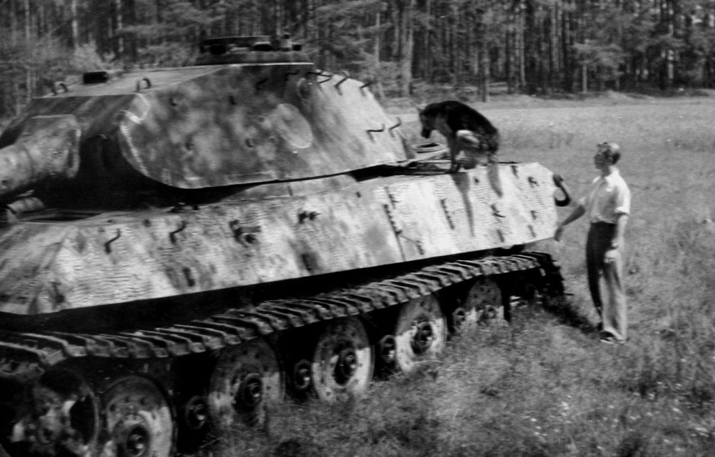

Находил фото Тигров с башней Порше на 1945 год, скину попозже. По крайней мере, не избитые варианты для окраски

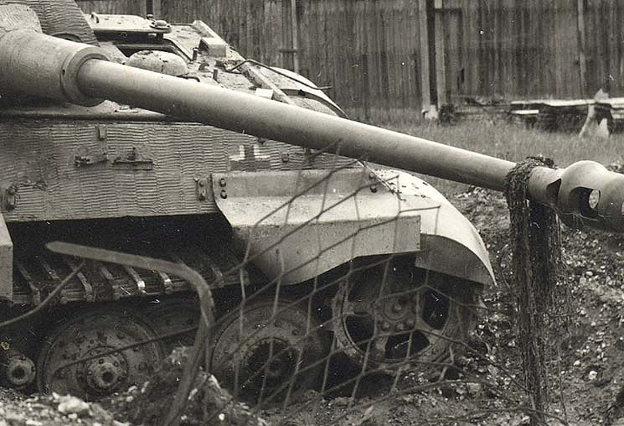

По поводу циммерита:
Чехословакия, 1945:

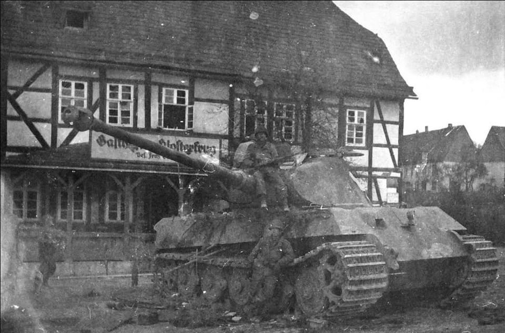

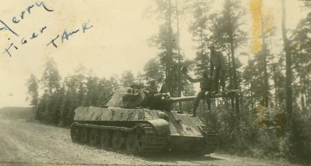

Где-то в Германии, весна 1945. Видимо, танк из 507 батальона тяжелых танков:
Факельхаген, апрель 1945. Машина точно из 507 батальона:
