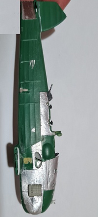

Доброг дня.
Заканчивая с фюзеляжем: подогнал швы, сделал имитацию лючков на брюхе поставил в кокпит еще приборчик (не знаю как называется), сделал горловины на капоте, имитировал болты на капоте.
На очереди стабилезаторы. И буду красить. Критика приветствуется.

Дмитрий, ответьте на вопрос: зачем так заморачиваться если в итоге всей этой красоты все равно не видно? Просто показать нам в стройке?
Владимир Еровенко написал:
Дмитрий Тубин написал:
Доброг дня.
Без обид, но этот уровень вам еще недоступен. Потому и нет понимания.
Я получаю удовольствие от процесса. Сегодня на рынке масса китов аля "встрехнул коробку и будет тебе самолетик/танчик/пароходик". Меня это меньше цепляет- такие киты не оставляют нишу для собственного творчества. Каждый из нас моделистов любит в этом чудном хобби что-то наиболее близкое ему: окраску, технолого-инженерные решения, работа с разными материалами, историческая привязка наконец.
Мне кажется я смог вам ответить.

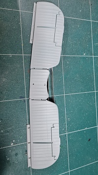

Доброго дня.
Стабилизатор и проклепанный перед фюзеляжа.
Спасибо.

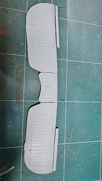

Доброго дня.
Стройка фюзеляжа окончена, пожалуйста комментируйте недочёты.
Спасибо
На роговом компенсаторе киля нет параллельности на стыке между поворотной частью и остальным килём.
очень режет глаз стык руля и киля в верхней части,завалены края.
Пахне чабор!
Хорошо, нужно подумать как это вылечить.
я обычно раскатываю колбаску двухкомпонетки от тамии(зеленая упаковка),налепливаю на деталь и придавливаю к плоскости.
что по бокам вылезло подрезаю и оставляю сохнуть.
потом чистая шлифовка.
Пахне чабор!
Исправил
стало много лучше
Пахне чабор!
Спасибо за помощь

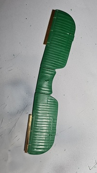

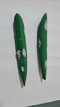

Доброго дня. Покрасил фюзеляж.
Есть что исправить.
я тоже колбасками маскирую,но кручу их приблизительно одной толщины,чтобы размыв был одинаков,и маскирую остальное жидкой маской.
меньше потом возни с подпылом.
Пахне чабор!
А какие у вас колбаски? А меня  Patofix: прелип сильно, как жевачка на солнце,я  пол вечера его отлеплял- тянулся соплями.
у меня попроще,скульптурный пластилин.
он нежирный,следов не оставляет,для пущей нелипкости я его по бумаге раскатываю.
но и на модели стараюсь надолго не оставлять,налепил,маски залил,как только высохли сразу красить и через час снимаю.
Пахне чабор!
Патафикс легко отцепляется, если остатки - собирать большим куском его же. ну и как уже сказано, его тоже надолго лучше не оставлять.
Изменено: Andrey Stan - 19.10.2021 10:33:41
На долго не оставлял-максимум час. Снимал с помощью мокрой ушной палочки.
